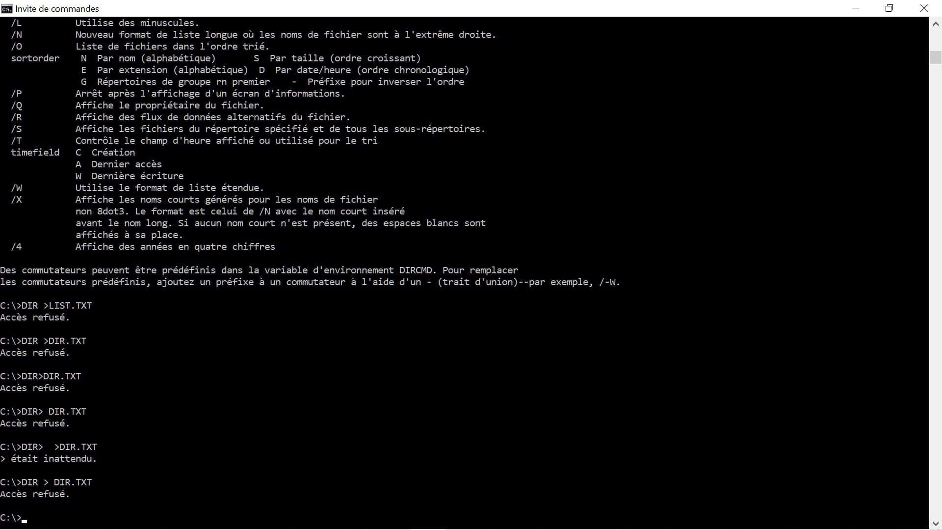

Comment rédiger une commande DIR pour enregistrer le résultat dans un fichier texte ?
  1. Je pense avoir tout essayé mais ça ne passe pas ?
    Pourtant je me rappelle avoir fait ça dans le passé

      il faudrait peu être lancer l'invite de commande en mode "executer en tant qu'administrateur"
  2. Modérateur
    Tu n'as pas les droits d'écriture sur la racine de C:
    Essaye de lancer le mode ligne de commande en tant qu'administrateur, ou crée un répertoire C:\temp et lance
    DIR  >C:\TEMP\LISTEDIR.TXT
      La commande DIR ne requiert en principe pas de droits administrateur.
      Après avoir noté qu'il n'est jamais sain d'écrire DIR sans des commutateurs appropriés et sans spécifier le chemin (DIR C: et non pas DIR), dans le dernier cas la commande s'exécute dans le répertoire où elle est lancée et y produit la sortie, ce qui amène au dernier commentaire.
      Si je lance cmd.exe depuis le menu, il va par défaut s'exécuter sous System32 sauf si j'ai mis en place un bidouillage du style "Command Dos Here" ou si une fois obtenue l'invite de commande je remonte par CD ..  ou que je saisis CD /D C:\
      Il y a donc lieu de se demander en quelles circonstances l'invite a été lancée de C: et pourquoi ne pas écrire:
      C:\(Chemin courant)>
      CD / D C:\
      La réponse est C:\>
      et DIR (Commutateurs) C:\  > C:\Liste.txt
      ou bien:
      C:\(Chemin courant)>DIR (Commutateurs) C:\  > C:\Liste.txt
