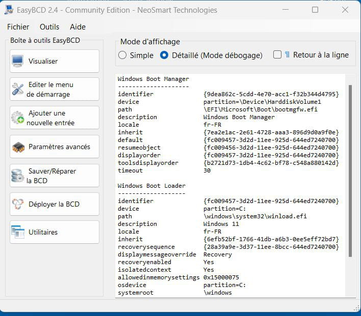

        2. Je suis sur EasyBCD.
          Je vois bien les deux parties consacrées aux 2 Windows Boot Loader. Mais  à quoi on reconnait celle qui est active dans cette énumération indigeste d'informations?
          1. On ne peut éventuellement que différencier les volumes s'ils y sont différents et tels qu'ils sont par ailleurs reconnus dans Diskpart, list disk puis list volume.
