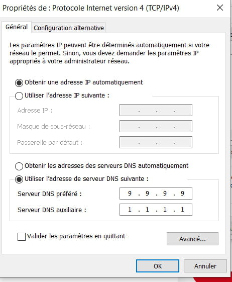

    Pas sur que ça ait un rapport, mais tu peut éventuellement essayer de configurer un DNS alternatif à la main :
      Pour le wifi tout marche, uniquement via Ethernet que le problème persiste sur différents appareils,
      il me semble que j'ai fait cette methode mais en mettant  :
      1 1 1 1
      1 0 0 1
      j'ai essayé avec tes commandes mais pour l'instant le problème continue
