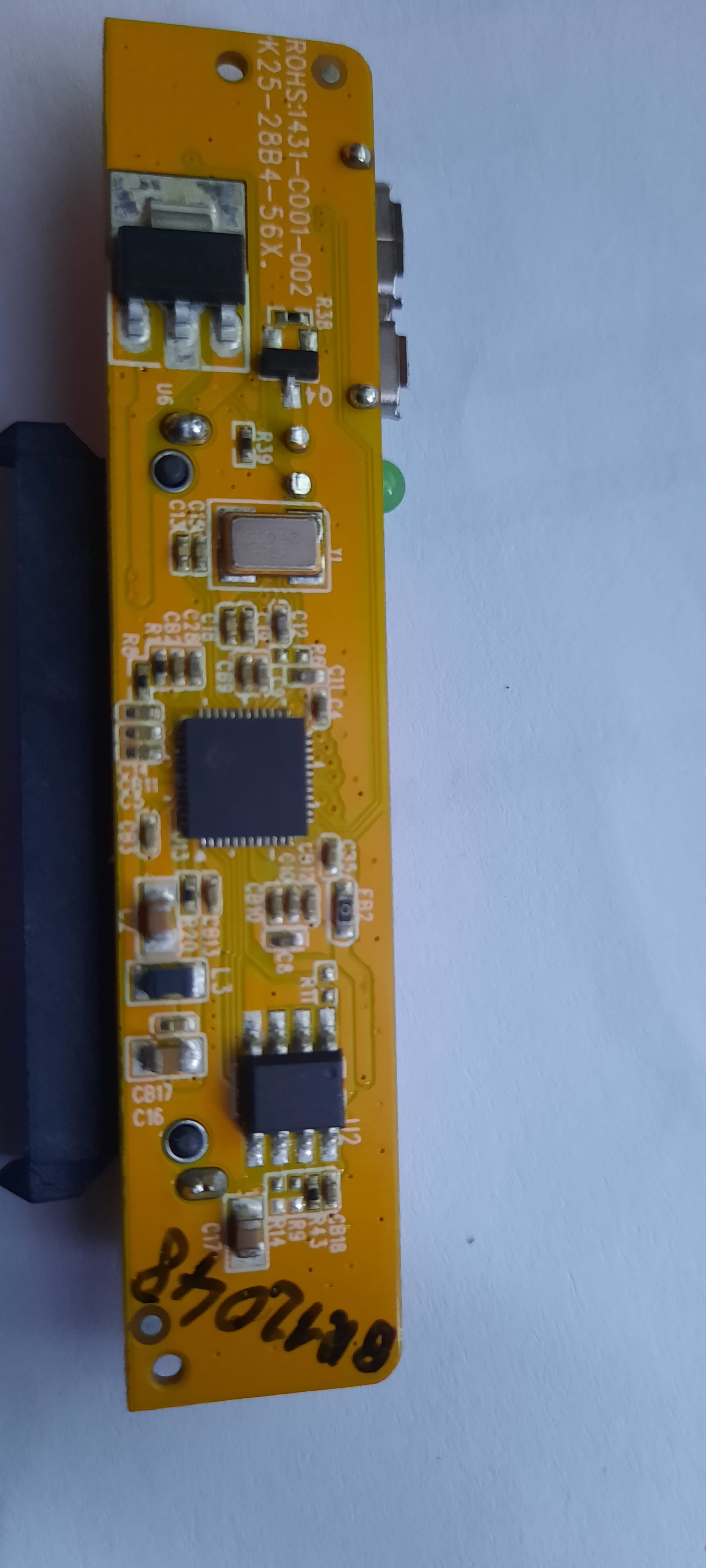

          j'ai échangé les dd et les boitiers boitiers 1, qui fonctionnait mal, avec dd autre dd; et dd qui était dans le boitier 1 avec autre boitiers 2.
          les problèmes sont identique. le dd1 fonctionne parfaitement dans le boitiers 2 et le boitier 1 en cause, à les même problèmes.
          je pense vraiment à un problème de firmware du boitier1.
          Celui-ci s'allume, clignote et s'éteint sauf sur le port USB composite.

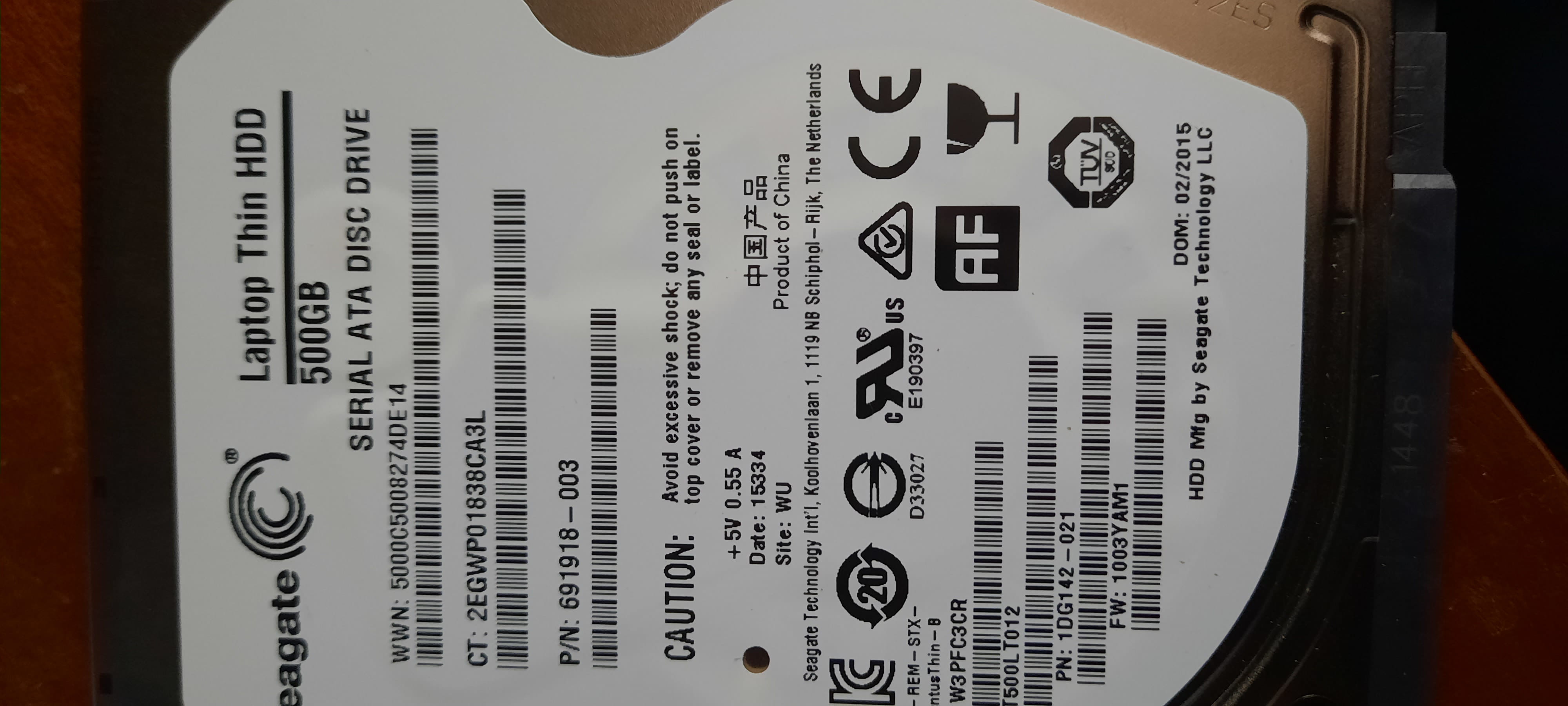

              1. pour les références, je n'en ai aucune, c'est un appareil que m'a fille a acheté. les seule références sons sur le ci
                  OK, cette carte est entre l'ordinateur et le disque dur...reliée par USB.
                  Cette carte, consomme très peu de courant... C'est le disque SATA qui lui est relié, qui consomme de façon significative... ce disque, en dehors de son boitier, a une marque et un modèle écrit sur l'étiquette argenté, ce sont ces valeurs qui comptent principalement... Une photo de près de cette étiquette, bien nette et lisible, serait plus informative.
                  Cette carte est déja un peu ancienne et en USB-2 la relier sur de l'USB-3 n'apportera rien de plus..
                  Mais le câble USB en "Y" assurerait davantage de puissance, selon les besoins.
                  1. non, cette carte est une USB3, le lecteur consomme 0,55A et fonctionne bien sur une autre interface. je vais voir pour l'alim et trouver ça sur internet car je suis en province

                      Il consomme 0.55 Ampères, en moyenne, c'est bien, mais c'est légèrement plus que la limitation des USB (0.50 A) et certain PC sont autour de 0.45 ou 0.48.. on peut dire que c'est limite et discutable...???
                      -- Mais d'après ce que tu dis, en changeant la carte interface, avec le même disque, sur le même PC... il fonctionne... Bien sur, ça reste possible (et ça arrive) que cette interface soit la fautive
