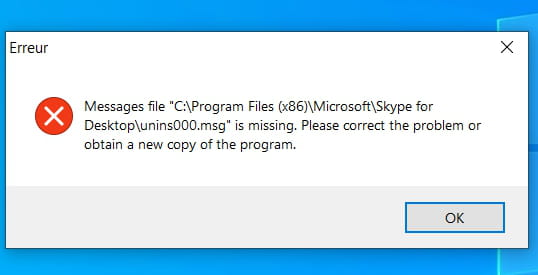

          1. Bonsoir. je renouvelle ma question.
            J'ai cette fenêtre au milieu de l'écran. Pourriez-vous s'il vous plaît m'aider à solutionner ce problème. Merci de votre réponse.
            bonne soirée.
            Bonnes fêtes de Fin d'Année.
              Déjà heureux que le premier souci soit résolu, pour ce second problème, le problème semble venir de skype, donc soit désinstaller si tu n'en as pas l'utilité, soit installer la dernière version téléchargeable su internet.
