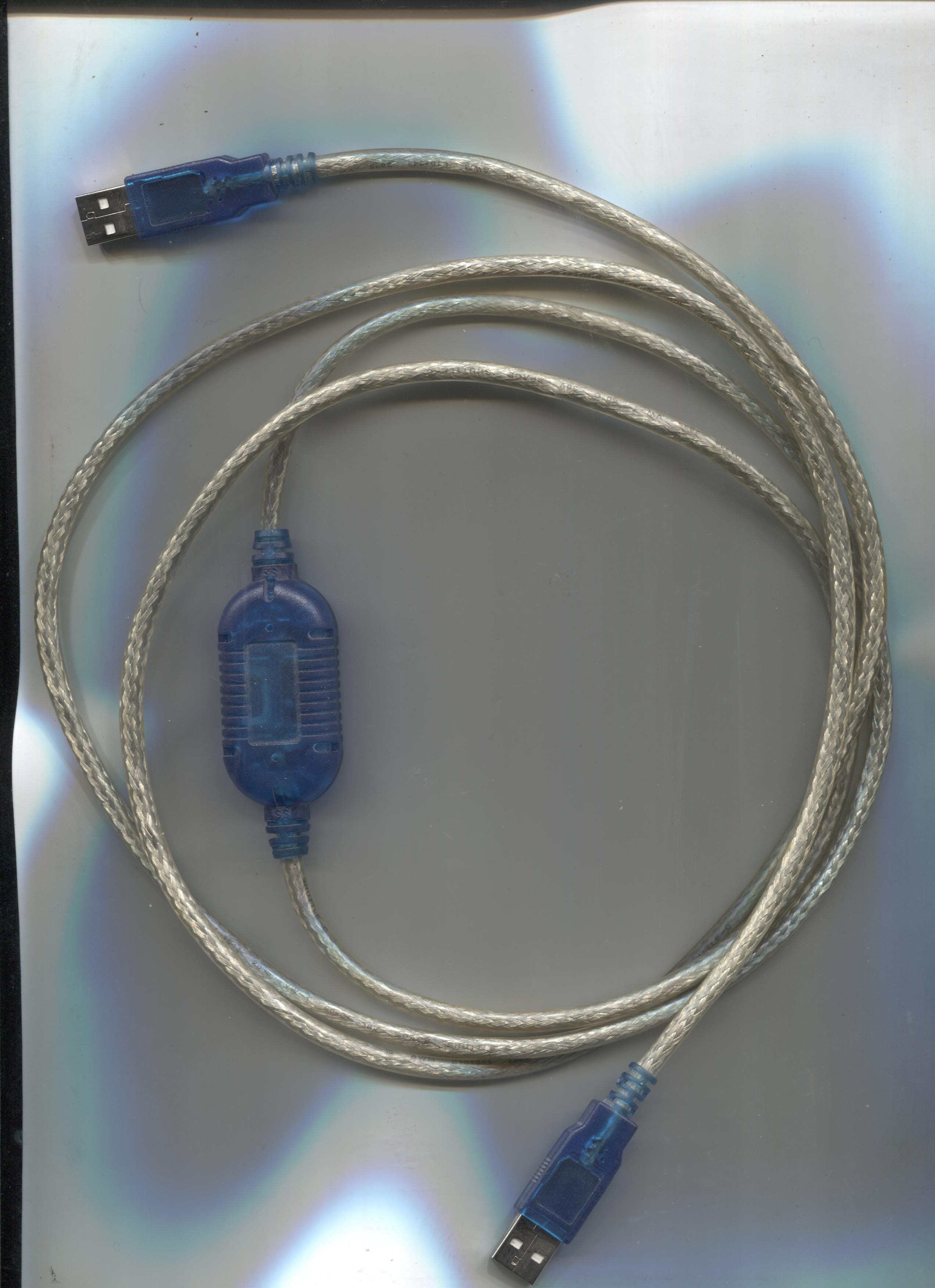

Bonjour, j'ai un outil qui me servait à une époque pour relier un pc à l'autre, mais je ne me souvient plus du nom du logiciel qui était utilisé, je dois l'avoir dans mes disques de logiciels , et j'aimerais le réutiliser, je vous met la photo de cet outil qui a deux prises mâles USB !!!!! Merci

    merci je vais voir, mais j'aurais aimé savoir quel logiciel allait avec ce câble particulier !!!!!

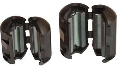

    Ferrite anti-parasite
    Je pense qu'il s'agit d'un simple câble USB avec une "ferrite" anti-parasites.

  4. jee pee Messages postés 31975 Date d'inscription   Statut Modérateur Dernière intervention   10 011
    C'est un cable USB pour connexion directe entre 2 pc. J'avais un cable de ce type autrefois. Et je pense qu'il y avait un driver particulier, ce que cherche @Revranche. Car en fait un des 2 pc était en lecture seule, l'autre pouvait lire pour récupérer des fichiers.
    Depuis la mise en réseau des pc, c'est une solution qui ne présente guère d'interet.
    Trouver le driver/logiciel doit être particulier au matériel. Il faudrait la marque, et ce pourrait être un matériel ancien, où le fabricant n'a plus le logiciel en ligne, ou même la société n'existe plus.
    Pour ce cable : https://www.amazon.fr/StarTech-COM-C%C3%A2ble-Transfert-donn%C3%A9es-Windows/dp/B00ZR1AD4A
    il est indiqué que le logiciel est stocké sur le cable (le petit boitier). Il faudrait essayer les 2 extrémités du cable, d'un coté, il est possible que le boitier soit vu comme un cd en lecture seule avec le logiciel dessus.
