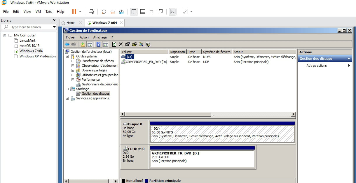

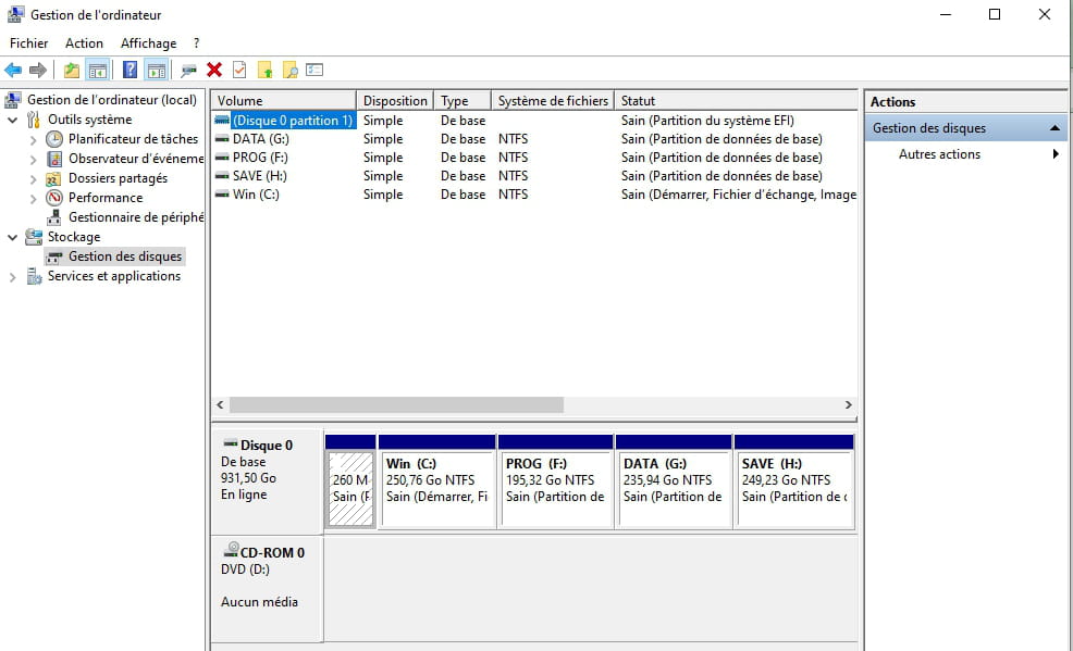

        Comme je te l'ai dit, sur l'EFI, il ne faut pas chercher midi à 14 heures, si le disque n'est pas GPT/EFI, il n'y a pas de partition EFI dans le gestionnaire de disques, comparer ma machine virtuelle Windows 7 (Bios) et mon PC Windows 10 (EFI):
        Pour que ça démarre, il faut donc si le disque est EFI que la clé soit réalisée, par exemple avec Rufus, en mode GPT avec le Bios paramétré sur UEFI, et s'il ne l'est pas qu'elle soit en mode MBR Bios non UEFI (MBR, Hérité, Legacy...).
