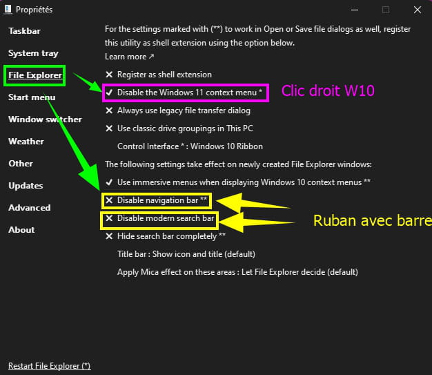

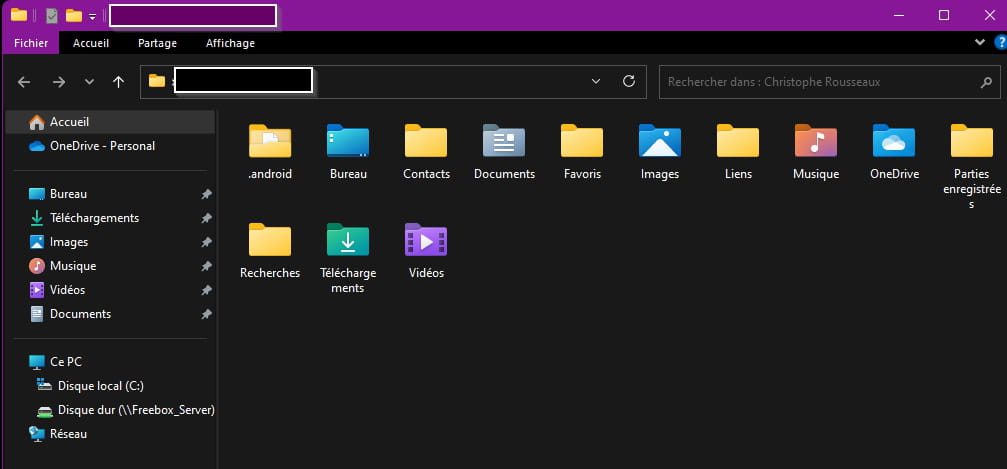

ExplorerPatcher à une option pour basculer l'affichage de l'explorateur Windows comme sur Windows 10.

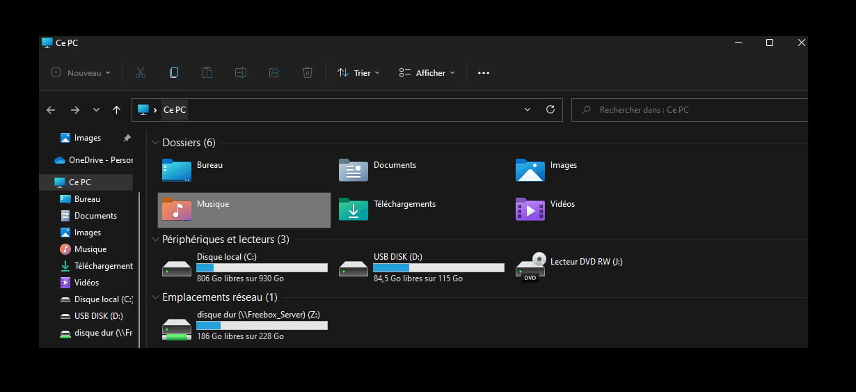

Avant :
Après :
Ruban avec la barre :

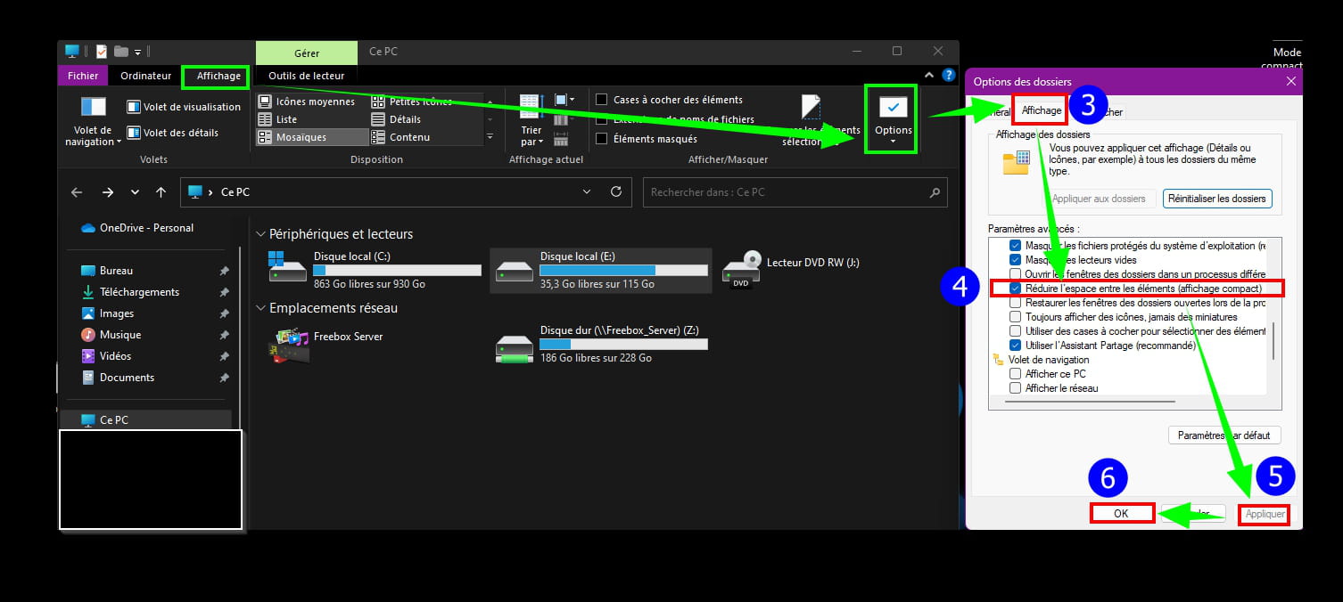

Mode compact :
Afin de réduire les espaces entre les lignes de l'explorateur.

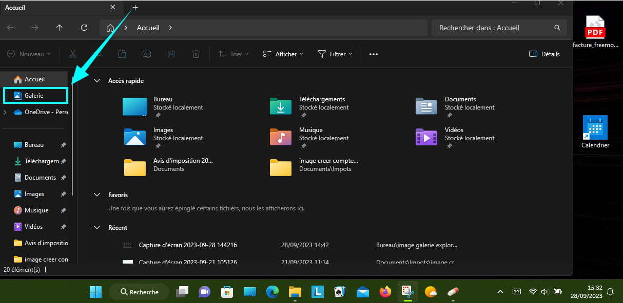

Pour la Galerie c'est déjà fait dans la dernière MAJ.

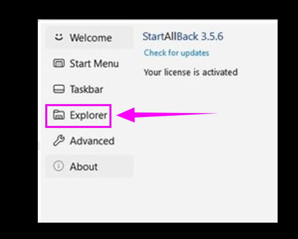

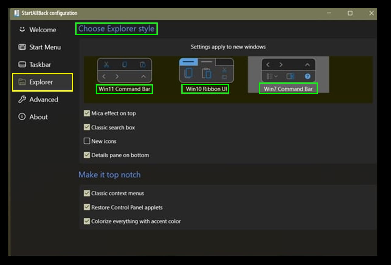

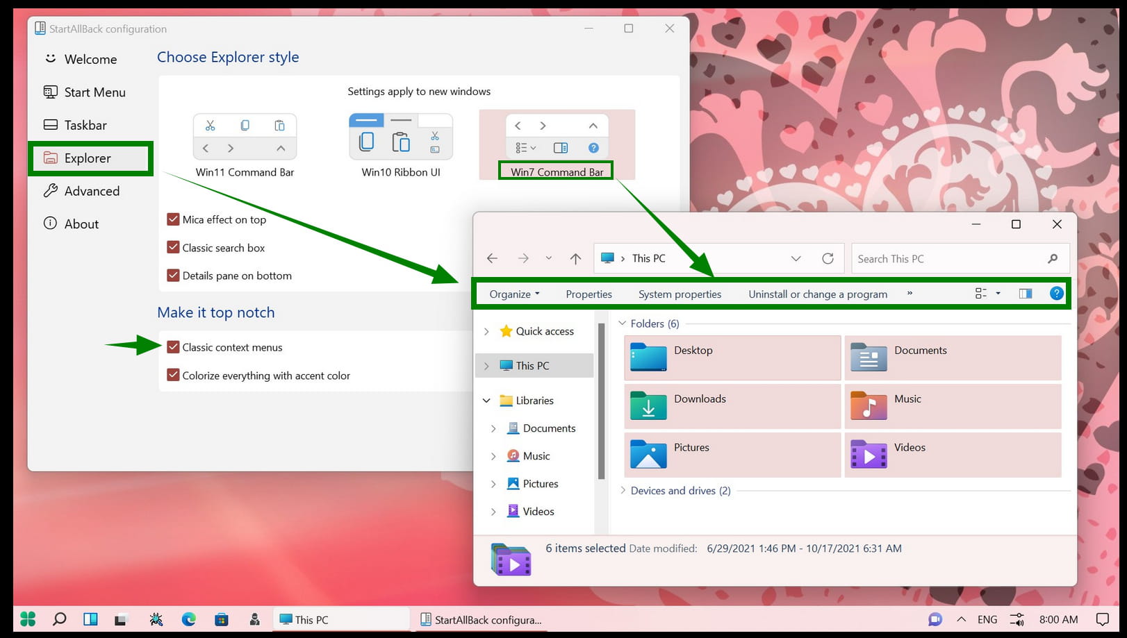

StartAllBack à une option pour modifier l'affichage de l'explorateur W11 (ruban et autre).
Restaurer et améliorer l'explorateur de fichiers et le panneau de configuration
    Ruban et barre de commandes repensés avec des effets translucides
    Volet de détails en bas
- L'interface utilisateur du ruban et la barre de commande sont rendues sexy et pas lentes ; champ de recherche qui fonctionne

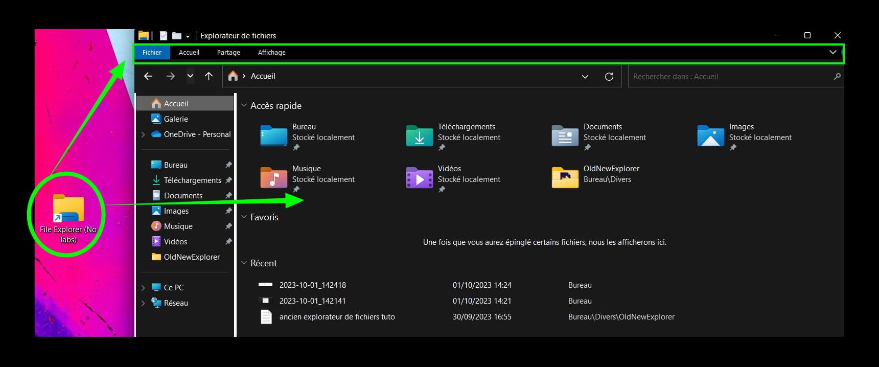

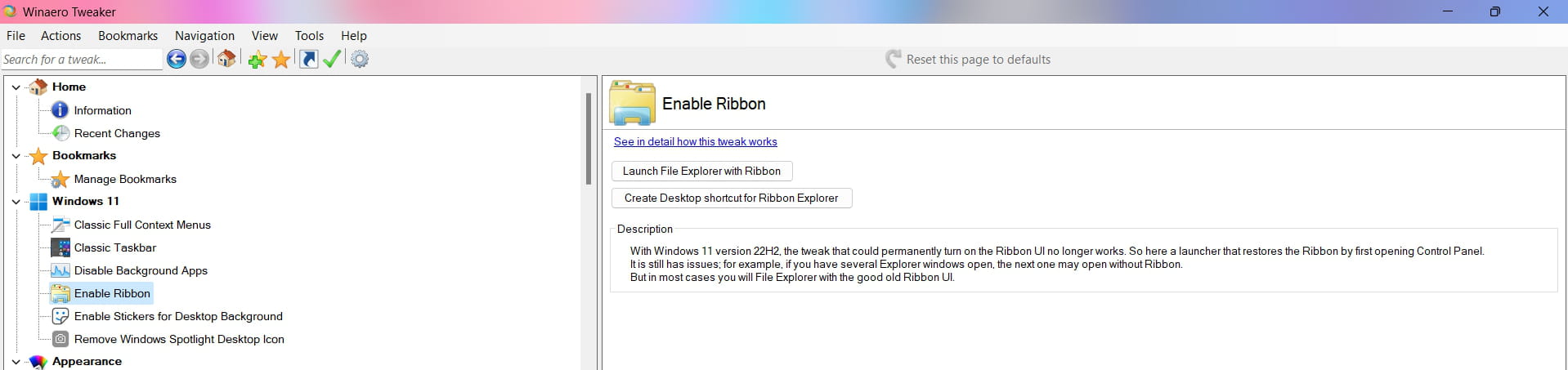

Testé avec ==► Winaero Tweaker
Une fois l'archive extraite.
Lancer Winaero Tweaker.
Menu gauche ==► Windows 11►Enabled Ribbon
Dans le volet de droite, cliquer sur =►Create Deskop shortcut for Ribbon Explorer
Un raccourci sera créé sur le Bureau.
Ouvrir =► File Explorer (No Tabs)
No Tabs ce sont les onglets de l'explorateur implantés dans une récente MAJ de W11.
Donc les onglets de l'explorateur ne seront pas présents avec Winaero Tweaker.

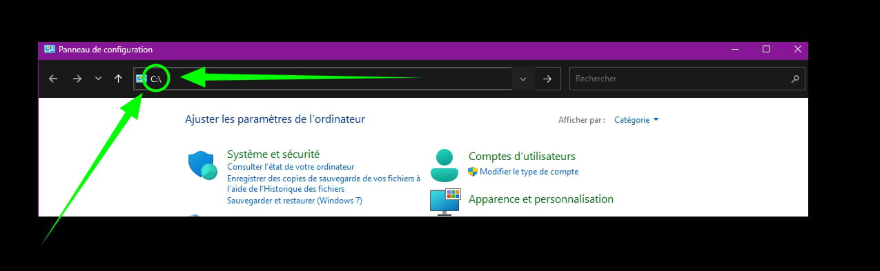

Une autre façon temporaire est d'ouvrir le panneau de configuration.
Et de taper dans la barre de recherche ==►C:\
Puis appuyer sur la touche'' Entrée '' du clavier.
cliquer sur la flèche en haut à gauche située avant la case panneau de configuration.
Bien que ces procédures ne soient pas le top du top, ça aide.

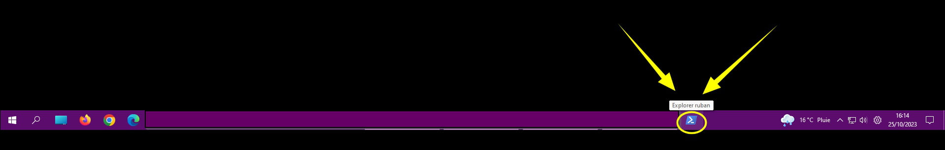

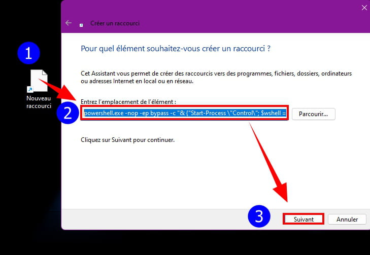

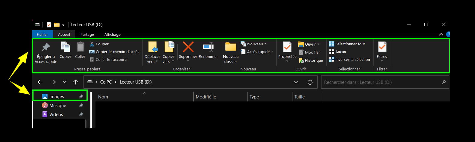

Voici à ce jour la méthode la plus simple possible afin d'avoir le ruban, de l'ancien explorateur sur Windows 11.
La méthode consiste à créer un raccourci et lancer ce dernier.
Voyons la procédure ci-dessous, pas à pas.
Ruban explorer :
Sur le Bureau, faire un clic droit puis -► Nouveau raccourci
Faire un copier-coller de la commande ci-dessous :
powershell.exe -nop -ep bypass -c "& {"Start-Process \"Control\"; $wshell = New-Object -ComObject wscript.shell; $null = $wshell.AppActivate(\"Panneau de configuration\"); Start-Sleep 0.75; $wshell.SendKeys("'""^"lCe PC~"'")}"
Cliquer sur =► Suivant

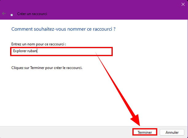

Dans la case  ''Entrez un nom pour ce raccourci ' taper par exemple :
Explorer ruban
Cliquer sur =►Terminer

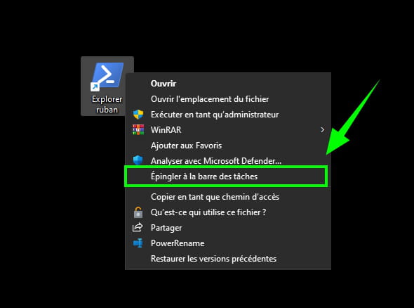

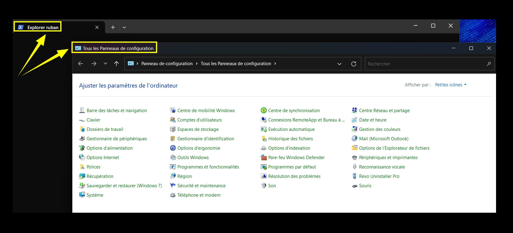

Avec le raccourci Explorer ruban créé sur le Bureau , il est possible de l'ajouter sur la barre des tâches.
Pour cela faire un clic droit sur Explorer ruban
Cliquer sur = Épingler à la barre des tâches
Lors du lancement d'Explorer ruban pendant un bref instant, une fraction de secondes, le panneau de configuration apparaît.
Source

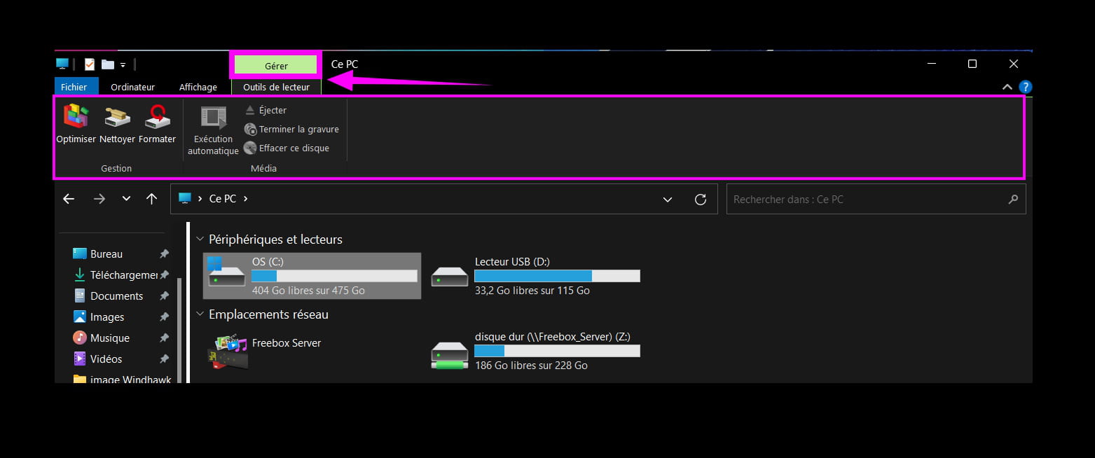

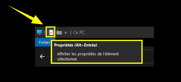

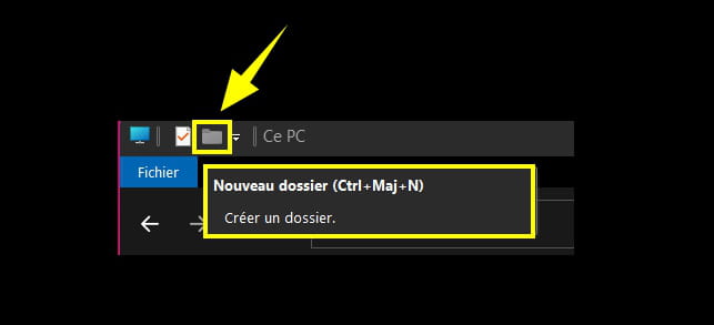

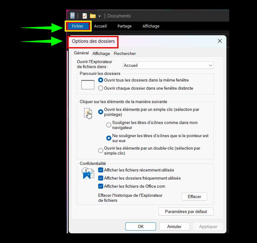

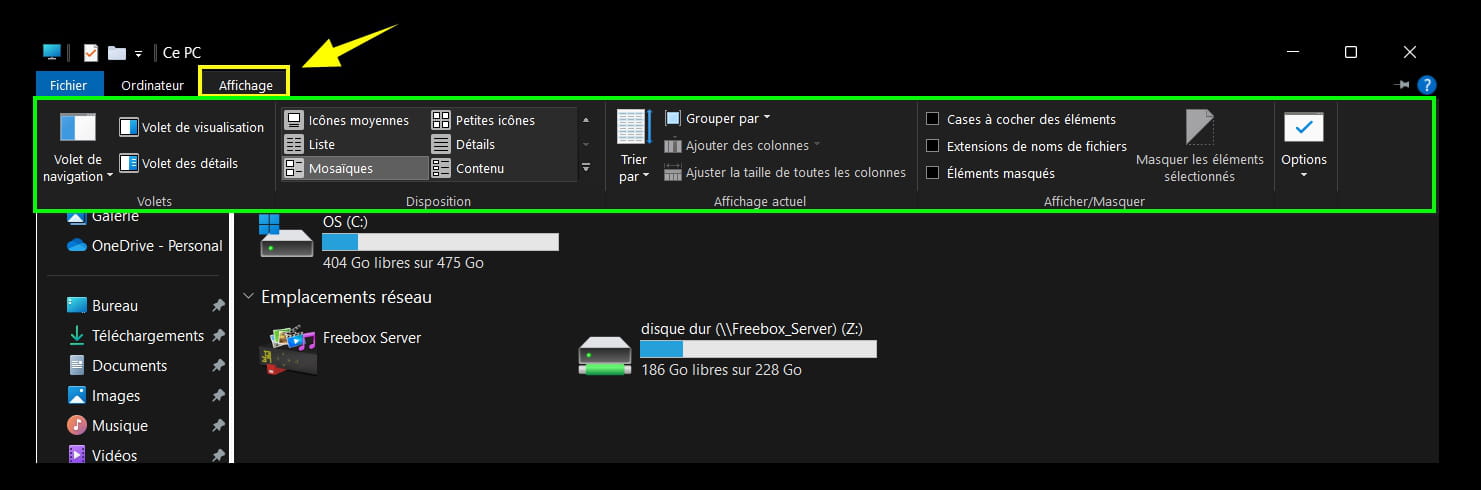

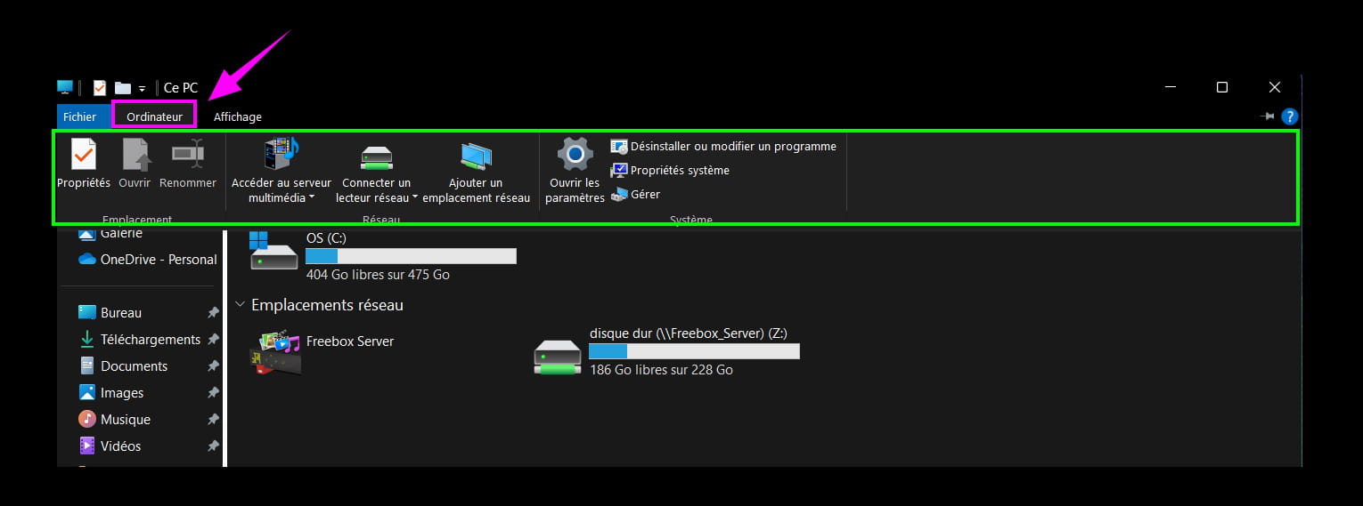

Voici les menus présents dans le ruban de l'explorateur :
Ordinateur :
Affichage :

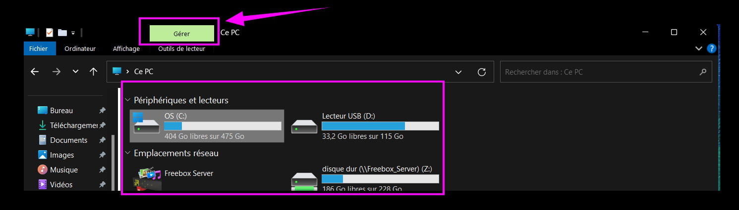

Gérer :

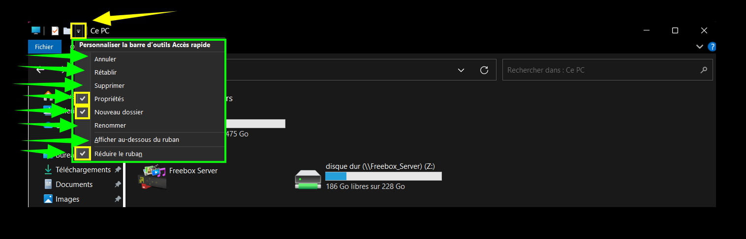

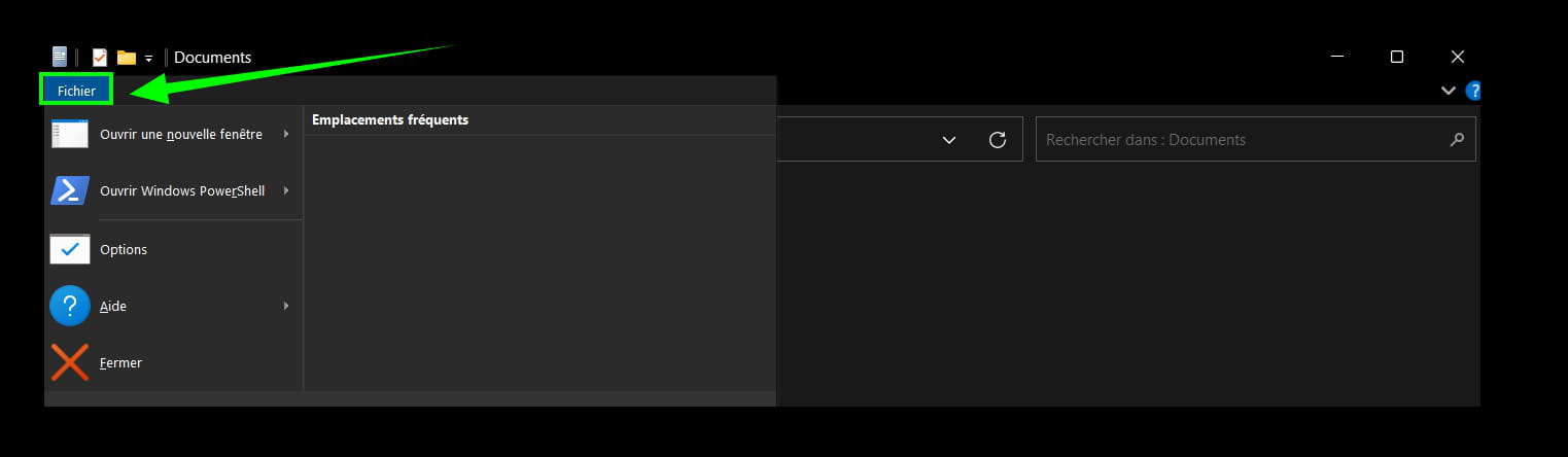

Personnaliser la barre d'outils de l'accès rapide :
Menu Nouveau Dossiers :
Menu fichier :
Menu Propriétés :
Menu images :
