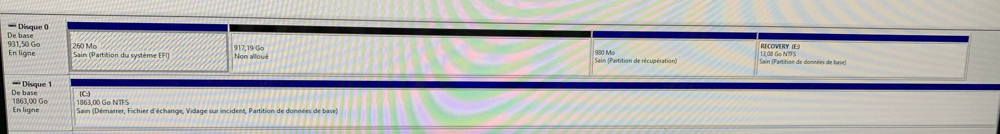

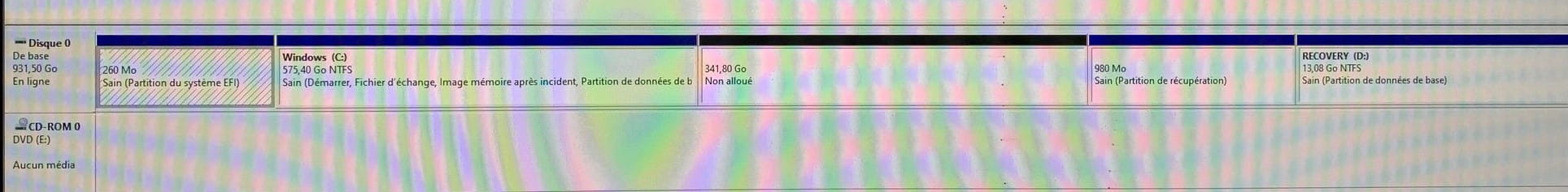

Mes partitions sur l'installation de mon HDD de base se décompose de la manière suivante (voir photo ci-dessous)
Je commence donc par vouloir supprimer la partition où Windows est installé (celle de 575,40Go). Jusqu'ici tout se passe bien, elle se supprime et je me retrouve avec un nouvel espace non alloué sur mon HDD de 917,19Go.
Cependant, quand j'essaie de supprimer la partition de 260Mo correspondant à la partition du système EFI (en passant par cmd -> diskpart), cela me mets une erreur comme quoi je ne peux pas supprimer une telle partition. A partir de là, ça me mets la puce à l'oreille de me dire que Windows ne démarre peut-être finalement pas sur mon SSD mais toujours sur mon HDD.

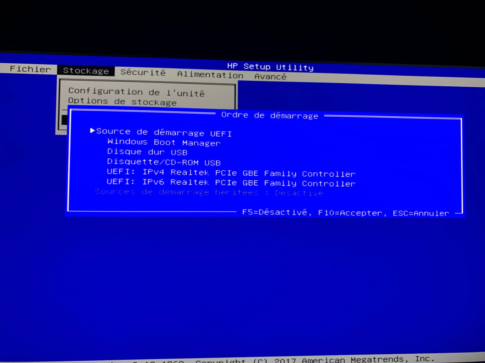

Je décide donc de débrancher mon HDD et laisser brancher mon SSD. Au redémarrage, une erreur apparaît en me disant que le démarrage ne peut pas se faire car aucun support pour démarrer n'a été trouvé. Comme si mon SSD au final n'était pas trouvé par le PC au moment de démarrer dessus.
Après 1h de recherche sur différents sites et forums, je décide donc d'appliquer les méthodes que j'ai retenues et qui pourrait solutionner mon problème. Je décide donc d'aller dans le BIOS et de vérifier l'ordre de démarrage. Je me rends compte que mon SSD n'est pas présent dans les sources de démarrage et que seul un Windows Boot Manager est placé en premier. Après avoir vérifier plus en profondeur dans le bios, je vois que mon SSD est tout de même reconnu sur le port car son nom s'affiche sur le port correspondant !!
J'aurai donc aimer savoir comment procéder pour :
- Faire en sorte de voir mon SSD dans l'ordre de démarrage du BIOS (SSD qui est reconnu dans l'explorer quand je suis sur mon PC mais invisible dans le BIOS au niveau de l'ordre de démarrage)

      Car actuellement (si tu regardes l'image 2 de mon message initial) j'ai l'impression que seul Windows est présent sur mon SSD mais les partitions annexes (Partition du système EFI / Partition de récupération / Recovery qu'on peut voir sur l'image 1 de mon HDD existant) sont absentes.
      Puis-je les avoirs en faisant une installation classique sur mon SSD, sans clonage ?

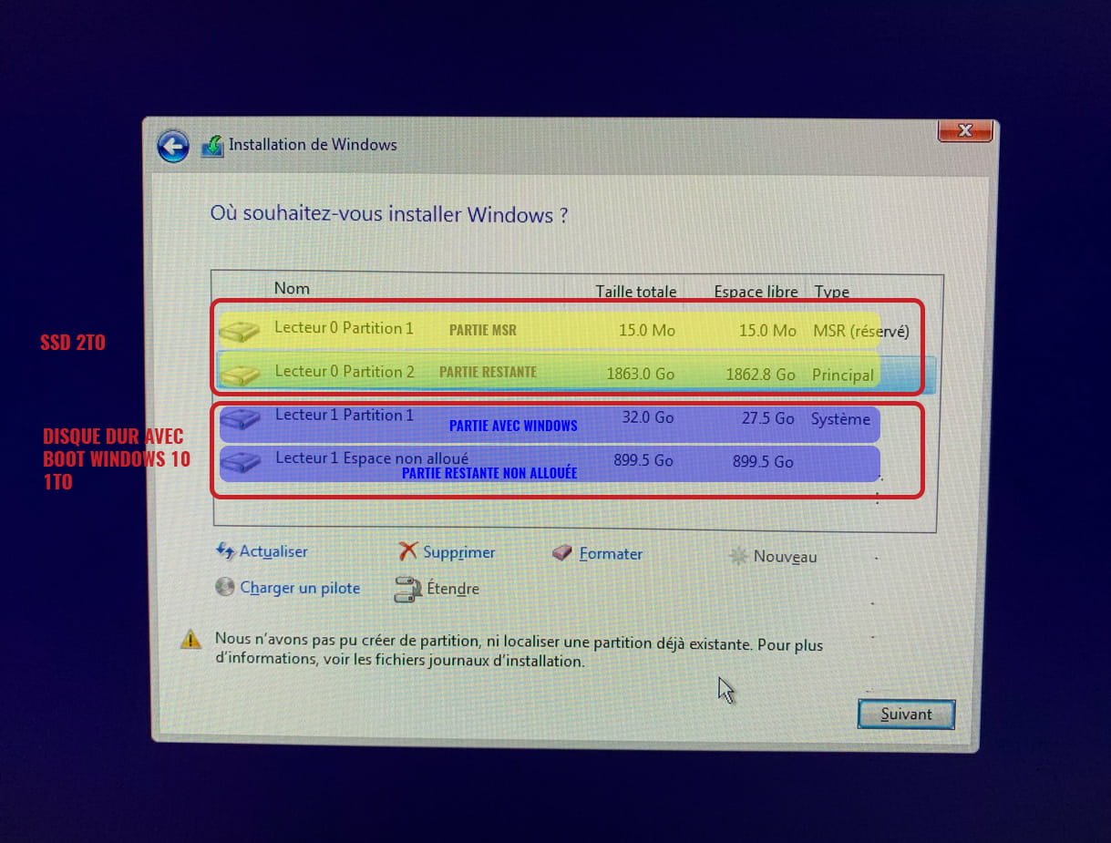

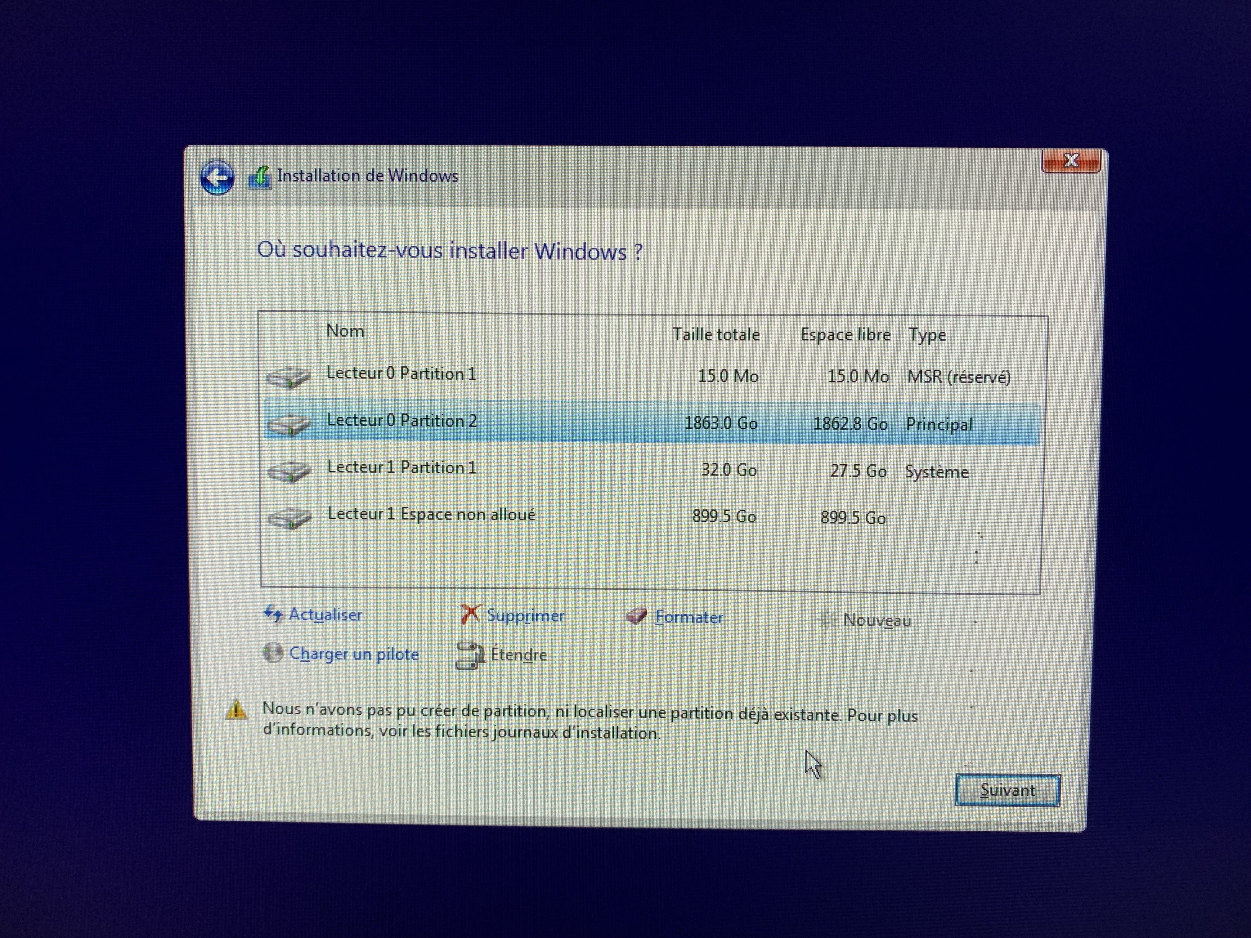

      Voici l’écran sur lequel je suis actuellement.
      Ce qui me paraît bizarre c’est que deux disques (Lecteur 0 et Lecteur 1) semblent être reconnus alors que seul mon SSD être connecté.
      Le Lecteur 0 est mon SSD mais lorsque je fais « Suivant » sur cette partition, j’ai une erreur qui s’affiche en dessous (voir photos ci-dessus)
      Que dois-je faire ? Je ne sais pas ce que sont les fichiers journaux d’installation.

    Tu as cette erreur https://www.malekal.com/erreur-installation-de-windows-10-navons-pu-creer-de-partition/ donc ton HDD n'a pas l'air débranché.
    1. Et bien, pourtant, il est bien débranché.
      Je viens d’aller sur le lien que tu m’as transmis. Je vois que celui peut venir d’une partition MSR déjà présente, ce qui est mon cas. Ça ne viendrait pas de là ?

  4. Je fais un petit UP après reflexion !
    Je comprends pourquoi un deuxième lecteur est détecté et à quoi il correspond. Ce n'est pas mon HDD qui est lu mais mon Disque Dur bootable sur lequel est présent le Windows que je souhaite installé ! Nous avons donc :
    - Lecteur 0 = SSD avec 2 partitions (Partition 1 = MSR / Partition 2 = Espace restant du SSD)
    - Lecteur 1 = Disque Dur sur lequel je boot pour l'installation de Windows avec 2 partitions (Partition 1 = Système avec Windows installé de ma précédent installation que j'avais réalisé la première fois / Partition 2 = Espace restant du Disque Dur 1To de base non allouée).
    Dans ce cas précis, est-ce que je peux supprimer totalement la Partition 1 du Lecteur 0 (MSR) et supprimer également la partition 2 Lecteur 0 ?
    Cela me permettrait de cleaner totalement le SSD et de faire une réinstallation propre. Telle que présenté dans la vidéo : https://www.youtube.com/watch?v=QGEu1Qp5Dcw

      Je t'avais bien dit de ne laisser que le SSD aucun autre disque dur débranche ce disque dur bootable.
      Crée un support d'installation de Windows 10, connecte une clé USB de minimum 8 go sur ton pc, télécharge cet outil de Microsoft ouvre l'outil puis crée ta clé USB contenant Windows 10.
      Une fois ta clé créée connecte-la à ton pc, démarre sur ta clé USB et installe Windows 10.
      Voir cette page.

      On ne crée pas un support d'installation bootable avec un disque dur externe, mais avec une clé USB ! Voilà le pourquoi du comment de tes problèmes d'installation de Windows ! Suis les conseils de Bazfile ! Que je salue !
