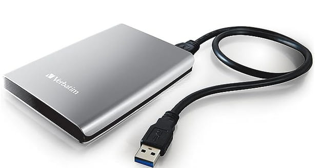

            1. Mon disque dur est dans ce genre
              https://www.amazon.fr/dp/B07994QL95?psc=1&ref=ppx_yo2ov_dt_b_product_details
              Mais de la marche Verbatim
              1. Alors il est dans un boitier, il n'est pas tout nu.
                Un disque tout nu ressemble à ça: https://ctl.net/products/renewed-toshiba-500gb-2-5-sata-notebook-hard-drive
                Sors le du boitier.

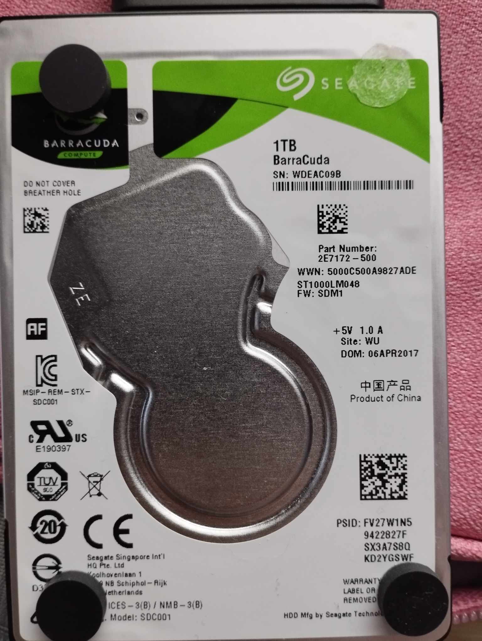

                  Le disque à l'intérieur du verbatim, le modèle de ça.
              3. Modérateur
                Le contrôleur coute plus cher qu'un disque neuf :/
                https://www.ebay.com/sch/i.html?_from=R40&_nkw=ST1000LM048+controller&_sacat=0&_sop=15
                Mais tu pourrais acheter le disque neuf, et switcher le contrôleur le temps de récupérer les données (Si le disque est bon)
                https://www.ebay.com/itm/234853548600
                Et après remettre le contrôleur sur le disque neuf si tu préfères, ou le garder sur l'ancien si il marche bien.
                Le contrôleur c'est le PCB vissé en dessous du disque avec des vis Torx
                À toi de voir.
