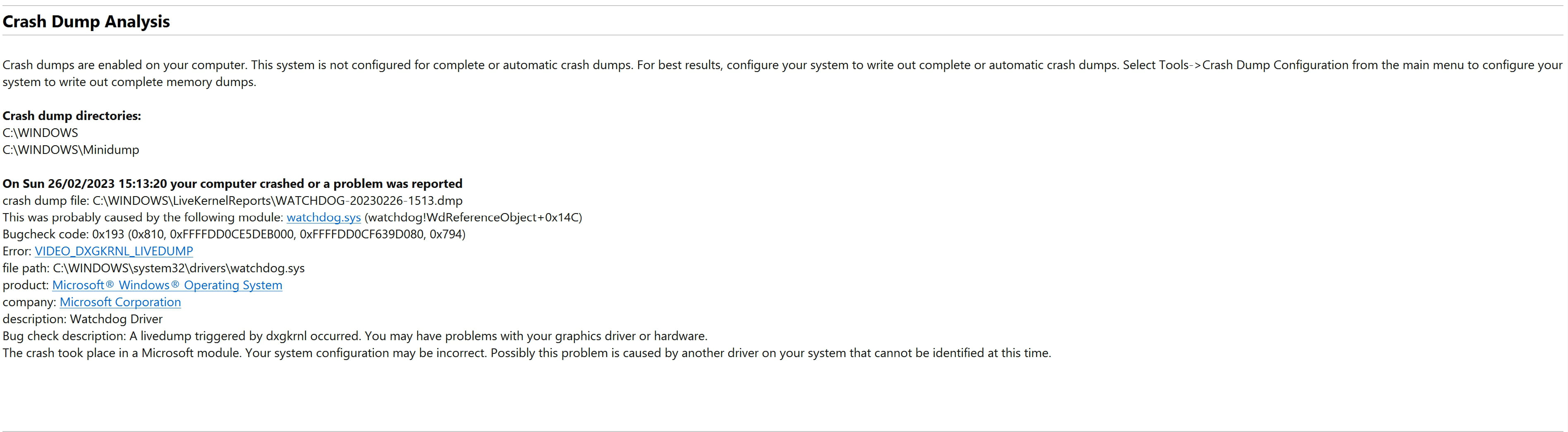

    télécharge WhoCrashed Free = https://www.commentcamarche.net/telecharger/utilitaires/23795-whocrashed-free-home-edition/
    tu l'exécutes et tu regarderas le rapport généré ( si un rapport il y a eu )
    1. Sub-fire Messages postés 6 Statut Membre
      bonjour ,
      merci pour ta réponse l'erreur ici date de février cela pour moi ne correspond pas .
      On Sun 26/02/2023 15:13:20 your computer crashed or a problem was reported
      crash dump file: C:\WINDOWS\LiveKernelReports\WATCHDOG-20230226-1513.dmp
      This was probably caused by the following module: watchdog.sys (watchdog!WdReferenceObject+0x14C)
      Bugcheck code: 0x193 (0x810, 0xFFFFDD0CE5DEB000, 0xFFFFDD0CF639D080, 0x794)
      Error: VIDEO_DXGKRNL_LIVEDUMP
      file path: C:\WINDOWS\system32\drivers\watchdog.sys
      product: Microsoft® Windows® Operating System
      company: Microsoft Corporation
      description: Watchdog Driver
      Bug check description: A livedump triggered by dxgkrnl occurred. You may have problems with your graphics driver or hardware.
      The crash took place in a Microsoft module. Your system configuration may be incorrect. Possibly this problem is caused by another driver on your system that cannot be identified at this time.
    2. Sub-fire Messages postés 6 Statut Membre
      bonjour ,
      merci pour ta réponse le rapport montre une erreur mais datant de février cela ne correspond pas avec le soucis que j'ai du moins je pense .

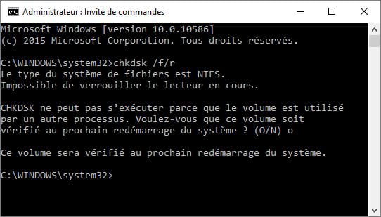

    tu clique "droit" sur le logo Windows (dans la barre des tâches) et tu cliques sur "Window PowerShell (admin)"
    dans la fenêtre CMD tu taperas chkdsk /f/r , tu diras  O (oui ) pour le redémarrage du PC
    la vérification peut durer une heure ( voir plus ) suivant le volume de C:
    tu le laisses travailler , il peut chercher pendant 10/15 minutes sans bouger
