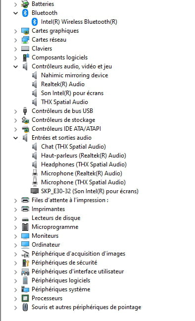

    Sinon Appuie sur
    Windows + R
    et entre
    devmgmt.msc
    regarde si il n'y as pas un périphérique avec un petit !!!!
    poste capture écran merci.

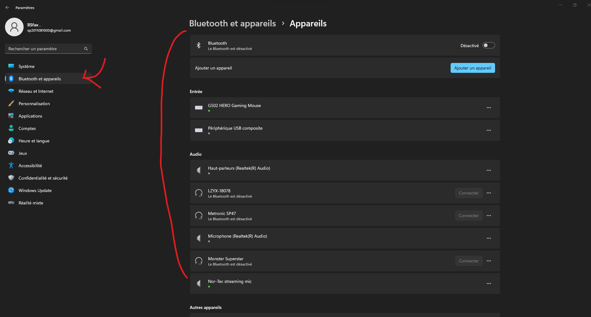

    1. Bonjour, je pense que c'est l'émetteur-récepteur usb qui ne marche pas car le logiciel ne le détecte pas aussi.
    2. @jigu
      essaie ouvrir Powershell en tant que administrateur et entre ceci:
      msdt.exe -id DeviceDiagnostic
      suis la procedure et redemarre ensuite.
      et essaie de le changer de port.

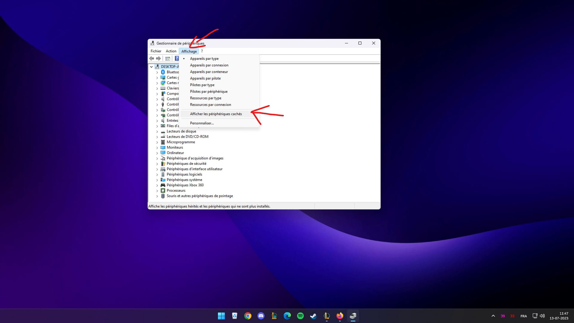

      PS**
      regarde aussi si il n'apparait pas dans les périphériques cacher:
      menu demarrer et entre:
      devmgmt.msc
      et
