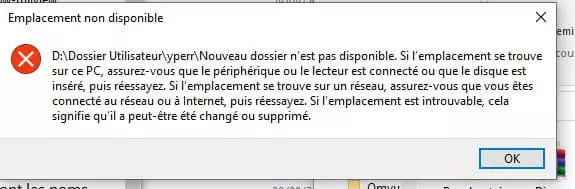

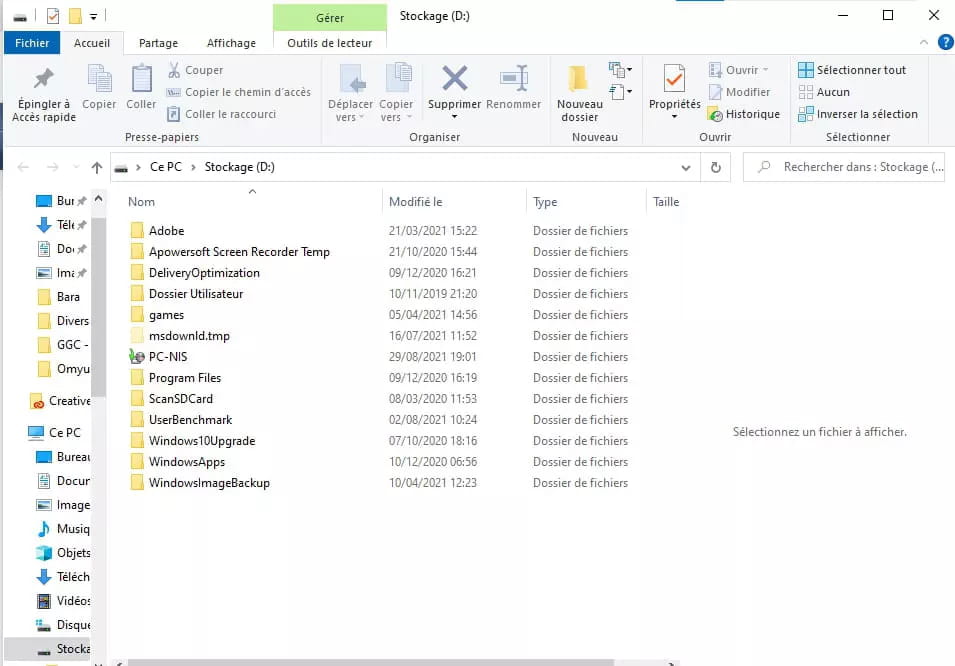

Ce sont des captures d'images de ce qu'il se passe en ce moment. Parfois quand j'essaie d'aller sur certains de mes documents et fichiers, l'ordinateur ralenti et les icônes de mon ordinateur disparaissent toutes et j'ai le premier message d'erreur qui s'affiche (ci-dessus) et après le fichier de mon stockage D s'ouvre et cela revient à la normal... Je ne sais pas du tout d'où cela peut provenir mais j'ai également remarquer que ma tour fait du bruit à ce moment là ainsi que des cliquetis... J'ai lu que cela pouvait venir des mises à jour et que certaines personnes avaient le même problème sous Windows 10...

      Par contre ce truc où ton bureau se vide....C'est un peu bizarre; à moins que certains de tes icônes ont leur emplacement au disque D:\

      Dans ta capture du dd D:\
      Je vois Dossier utilisateur et pas que...
      Si tu as déplacé ou copier puis supprimé certains fichiers/dossiers qui se trouvaient dans ton C:\Utilisateurs (C:\users) de Windows en pensant que mtn que tu les as dans le D:\ ça devrait aller...C'est une erreur....
      Peut-être que tu devrais renommer ton Dossier utilisateur en Utilisateurs
      De vérifier le(s) chemin(s) de quasi tout
      ( en faisant des clics droit puis Propriétés )
      Ça donne mal au crane tout les conflits que tu as pu générer en faisant ce que je pense que tu as fais ^^

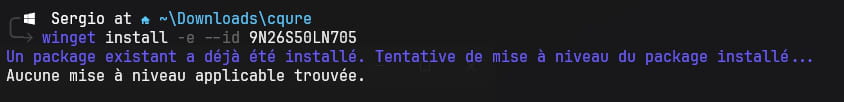

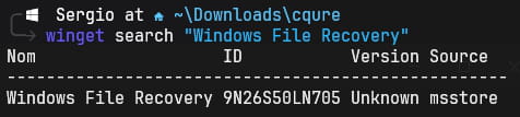

    winget search "Windows File Recovery"
    winget install -e --id 9N26S50LN705

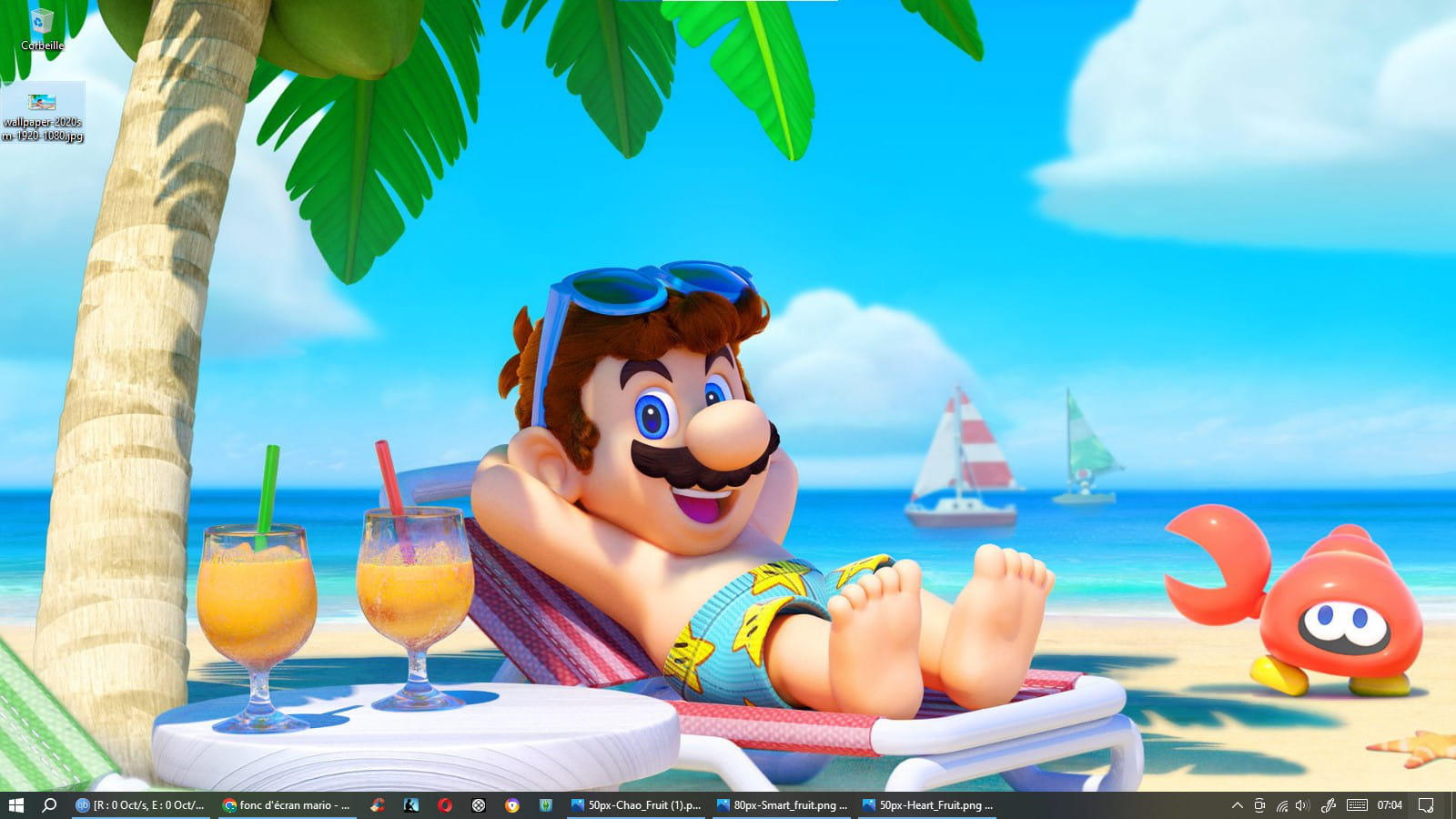

      Ce matin, j'ai téléchargé des images de jeux vidéos et hop, de nouveau bureau vide à l'exception de la corbeille et cela revient deux minutes après.
      Là, j'ai cliqué sur la corbeille, et cela m'affichait bien tous les dossiers mais plus sur le bureau...

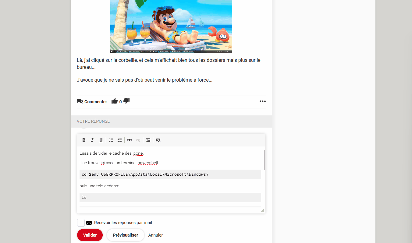

      1. Essais de vider le cache des icone.
        il se trouve içi avec un terminal powershell
        cd $env:USERPROFILE\AppData\Local\Microsoft\Windows\Explorer
        puis une fois dedans:
        ls
        taskkill /f /im explorer.exe
        del iconcache*
        explorer.exe

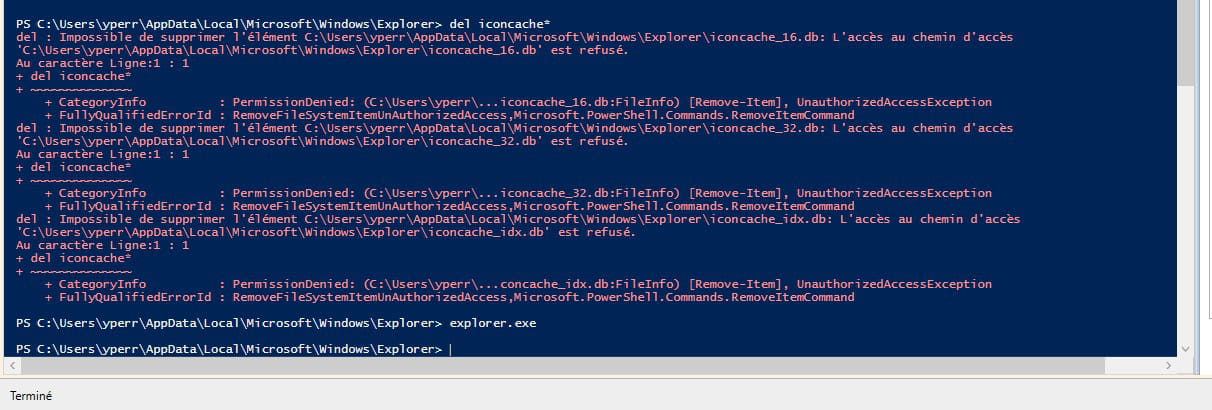

          Merci pour la démarche. Néanmoins, à l'étape
          del iconcache*
          Cela me note que le chemin spécifié n'est pas trouvable et je me retrouver avec un écran noir et je peux juste utiliser la fenêtre contextuelle Powershell...
          Après je dois rebooter le PC

          Voilà ce que j'ai dès que je fais del iconcache*....
