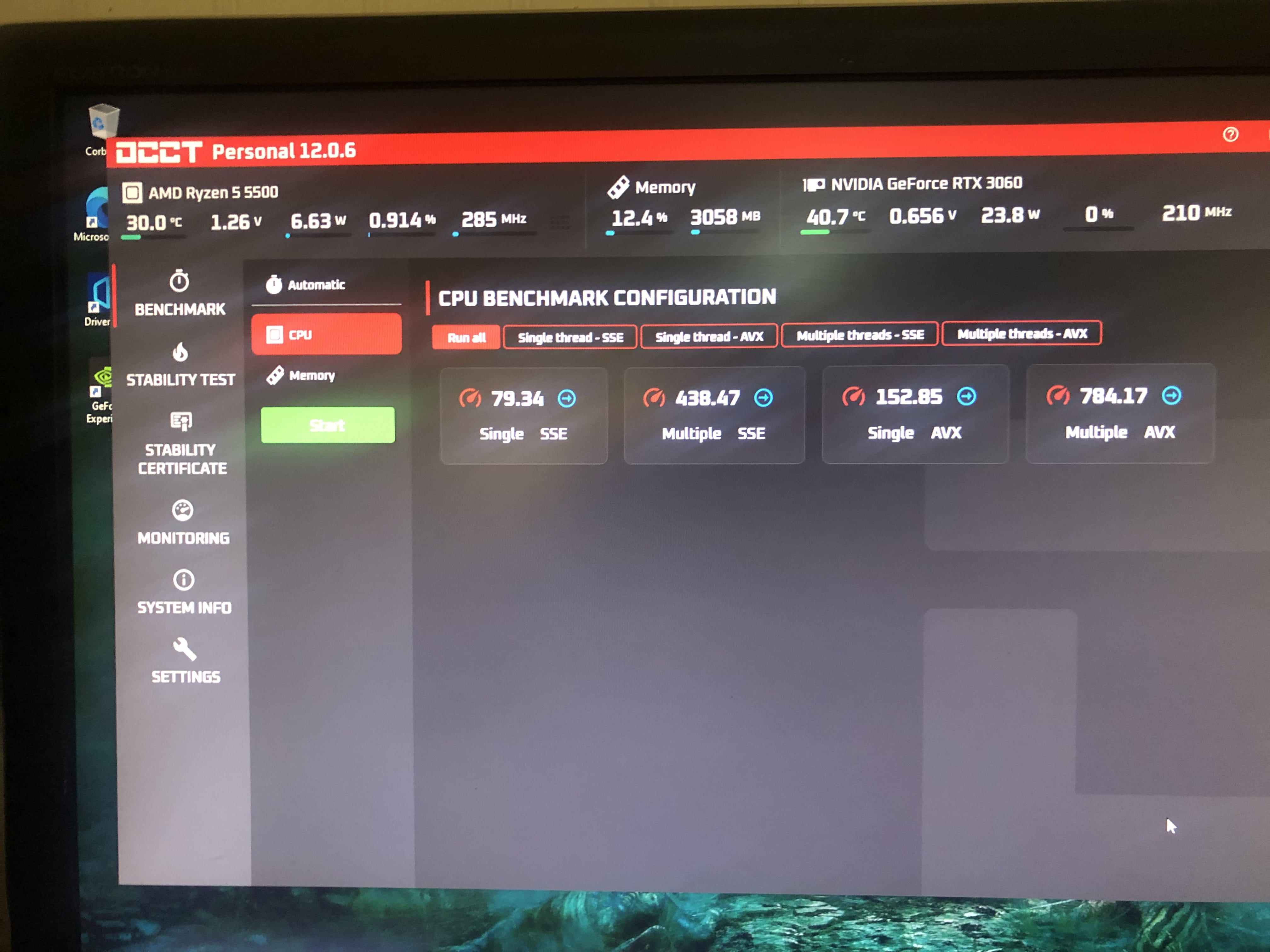

D’accord, j’ai lancé ça. J’ai lancé un test de stabilité puis je lancerai un benchmark.
Myoumyoumyou Messages postés 33 Statut Membre
Le test de stabilité n’a pas donné grand résultat vu que le pc a reboot pendant. Je retente.

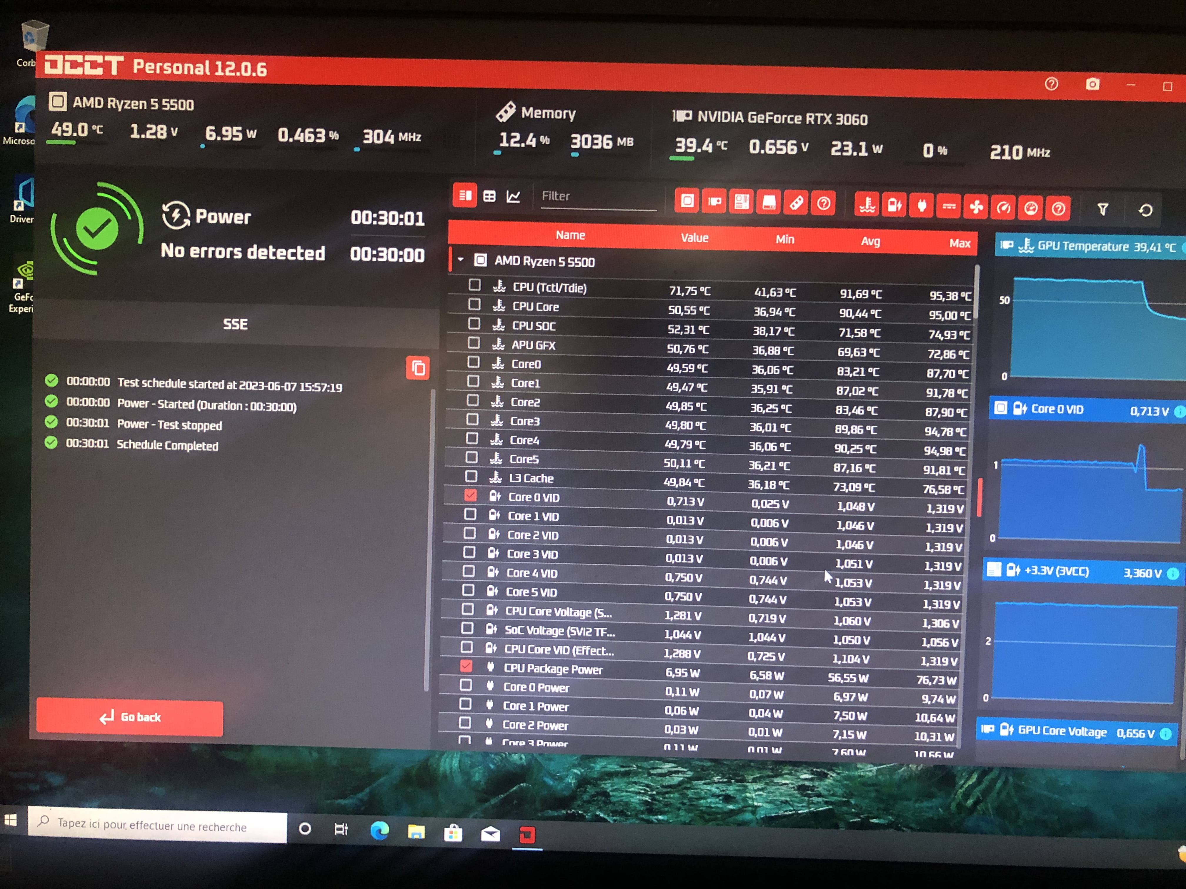

J’ai effectué un test de stabilité et un benchmark pour le CPU et la ram. Je n’ai pas touché aux paramètres des tests. Il ne détecte aucune erreur.
Navrée pour la qualité des photos, le navigateur internet ne marche même pas, toutes les recherches Bing mènent sur une page blanche sans aucun résultat (m’empêchant du coup de dl un autre navigateur).

Occt a remonté des pointes à 95°, pour moi  c'est fin de l'histoire,  le problème est là,  d'ailleur les reboot en sont typique.

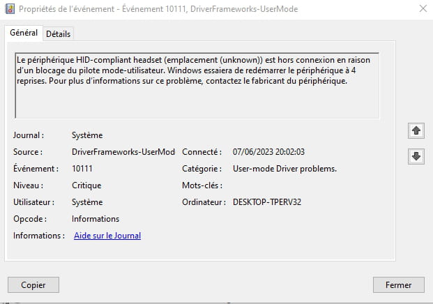

eventvwr

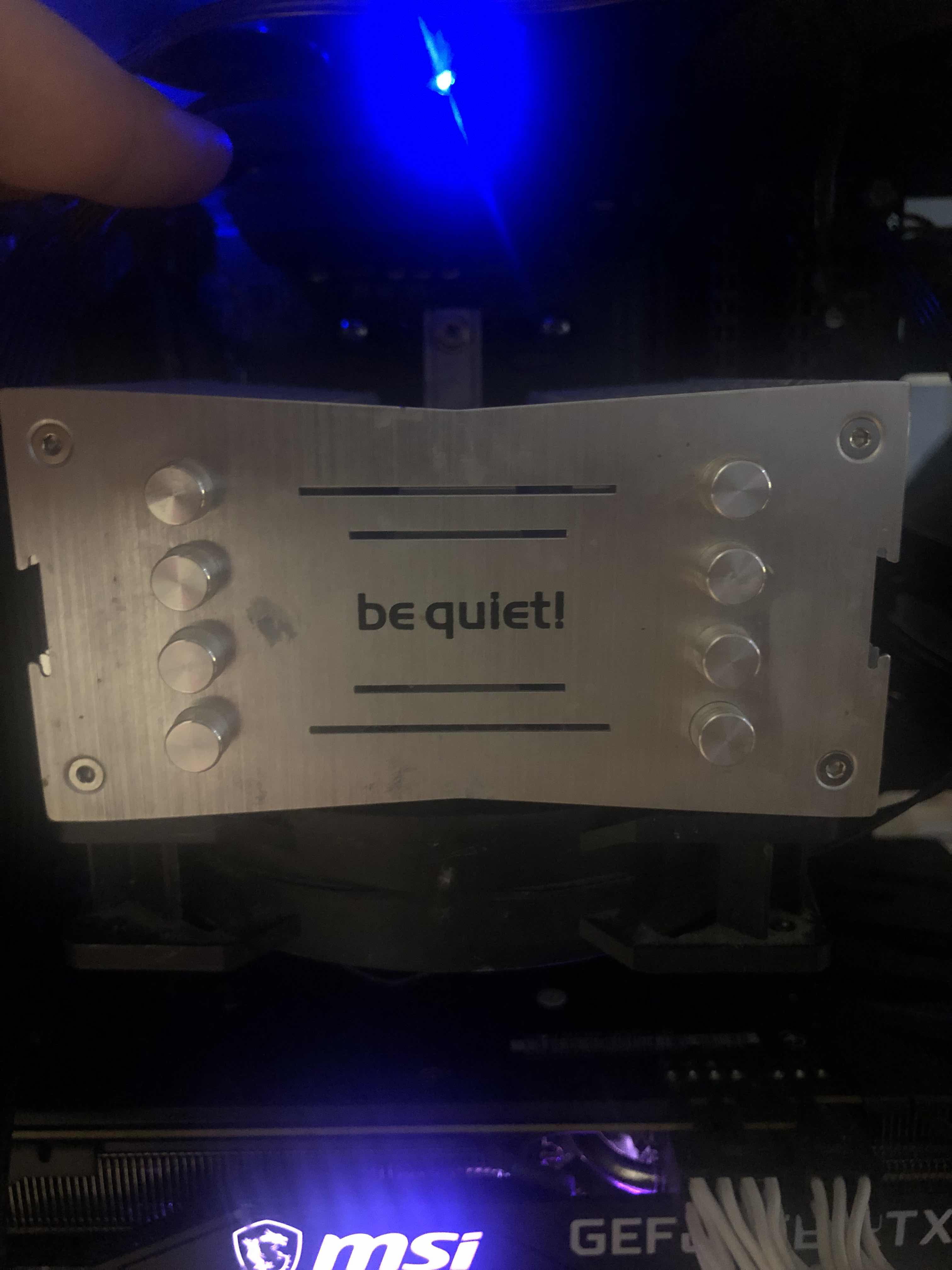

Et dit moi ton ventirad bequiet darkrock slim, est-il bien monter tu as un support am4 il y avait le kit avec.

Oui, les reboot continuent. Toujours le même message dans l'observateur d'événement, l'erreur Kernel, ça ne bouge pas. S'est rajoutée une nouvelle erreur critique qui semble liée à mon casque.
Mais autrement oui, les reboot continuent. Parfois en jeu, parfois totalement "à froid", parfois avant même que je tape mon code PIN pour accéder au bureau.
Le ventilateur est monté comme ceci, sur le petit support métallique :

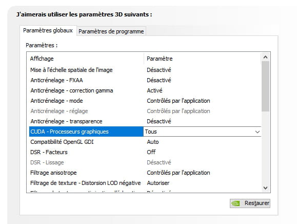

Ouvrez le « Panneau de configuration Nvidia ». Cliquez sur « Paramètres 3D » > « Gérer les paramètres 3D ». Sous l'onglet « Paramètres globaux », recherchez et sélectionnez l'option « Processeur graphique préféré ». Dans la liste, sélectionnez « Processeur Nvidia hautes performances »
Myoumyoumyou Messages postés 33 Statut Membre > steph810 Messages postés 1910 Date d'inscription   Statut Membre Dernière intervention
Je n'ai pas trouvé "processeur graphique préféré", les seules choses avec "processeur graphique" dans le nom sont "CUDA, processeur graphique" et "processeur graphique de rendu OpenGL". Ces deux options me proposent de sélectionner ma carte graphique mais rien de plus.

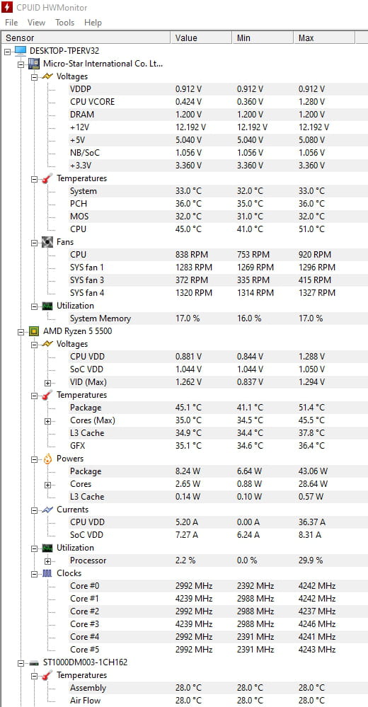

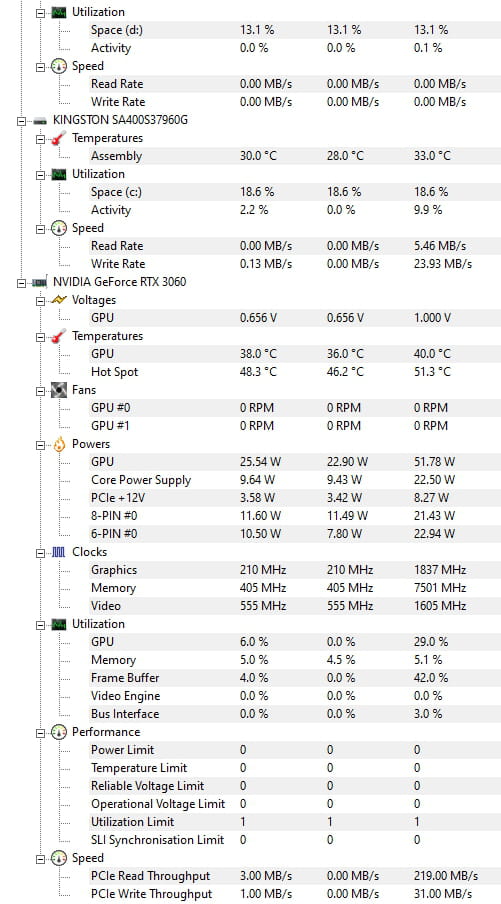

Et renvoi capture hwmonitor

La capture hwmonitor n'est pas pertinente car la charge maximale du processeur est de 29,9% .
Lance hwmonitor et lance un jeux pendant 10 ou 15 mn puis reviens sur hwmonitor,  là tu auras une visu plus réel de la température.
