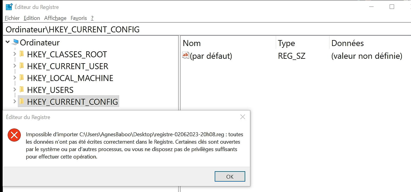

Comme j'avais sauvegardé/exporté le registre j'ai voulu l'importer mais pas possible alors que je suis administrateur !

    Pour le registre, je ne ne sais pas, mais je ne vois pas trop le rapport de la modification que tu as faite et du problème que tu rapportes: si on voulait supprimer cette modification du registre (pas une bonne idée à mon sens), il suffit de faire à la main le "chemin inverse" des une ou deux lignes qui ont été modifiées dans le lien que tu cites.
