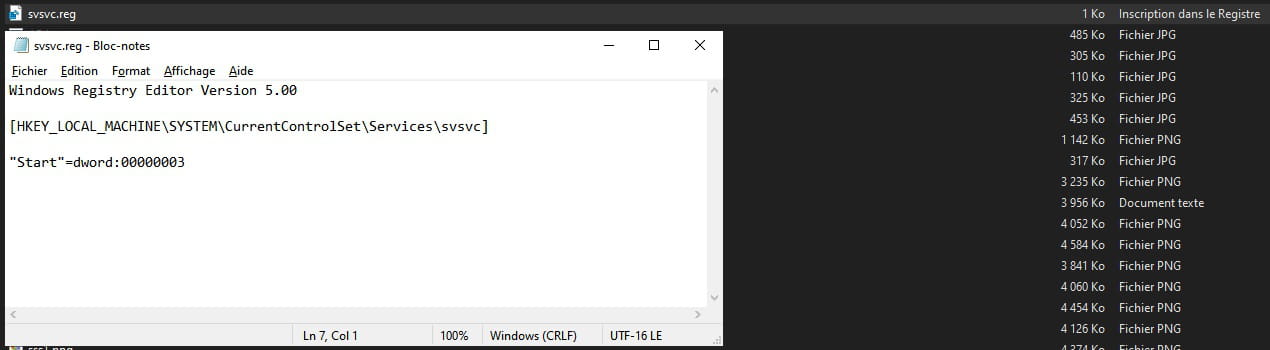

  6. H0enheim Messages postés 1458 Date d'inscription   Statut Membre Dernière intervention   467
    Salut
    ce post date un peu , mais chez moi ça marche instantanément
    Creer un fichier text
    Copier/Coller ceci >
    Windows Registry Editor Version 5.00
    [HKEY_LOCAL_MACHINE\SYSTEM\CurrentControlSet\Services\svsvc]
    "Start"=dword:00000003
    Il suffit de changer le 3 en 2
    D'enregistrer en .reg  et à chaque changement Ctrl+S pour enregistrer
    Après ça, exécuter le fichier; appuyer sur Oui
    Voilà à quoi ça ressemble en image
