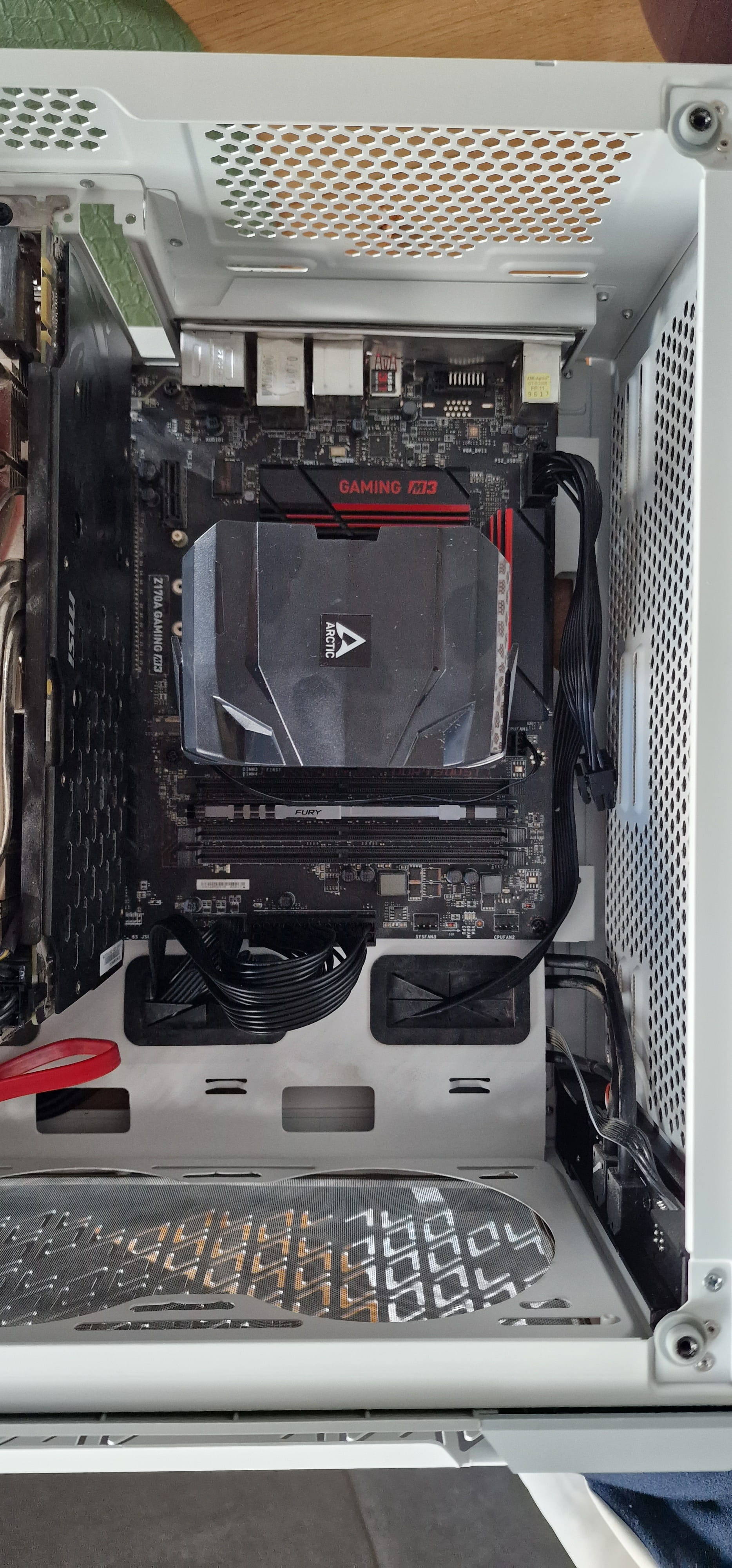

    Ta carte mère est une Z170A sur la photo... et on ne voit aucune prise CPU_FAN en place... les deux prises sont vides.

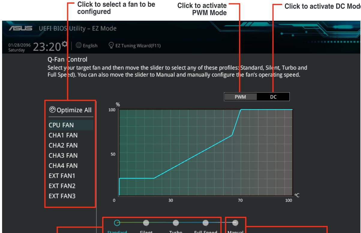

    C'est autour de la page 2-6 de ma notice en Anglais qu'est présenté le reglage de CPU_FAN...
    Il Faut donc
    1° aller dans le BIOS...en tapotant sur la touche "Suppr" immédiatement au démarrage et avant la fin du logo
    2° Touche F7 pour passer en mode avancé
    3° Touch F6  Fan control  aller voir la section 2.2.3 pour plus de détail
    4° Voici la page qui permet de passer de PWM ou en DC pour le mode du moteur... ajuster la vitesse ou le bruit... ou passer en manuel--- qui devrait fonctionner par défaut.
    Ceci devrait apporter de l'aide pour trouver l'endroit précis dans le BIOS... et faire le bon reglage.. et rien d'autre.
