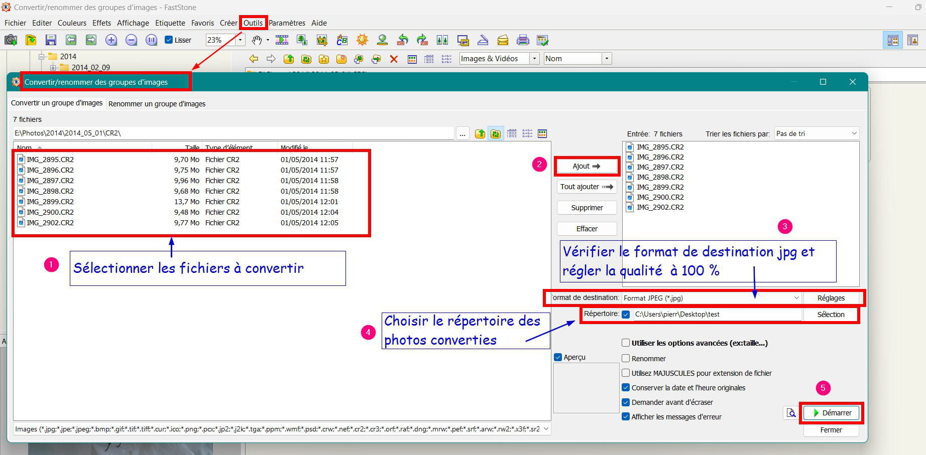

      Vous voyez les photos sans couleur rose parce que Faststone sait les interpréter. Mais elles ne sont pas modifiées pour autant.
      Faites une conversion. J'ai résumé les étapes dans l'image suivante :
      Faites l'opération.
      Et ensuite revenez à Picasa qui devrait voir les images converties (laissez-lui le temps de les trouver).
      N'oubliez pas de changer les réglages de votre appareil photo pour avoir directement les photos en jpg.

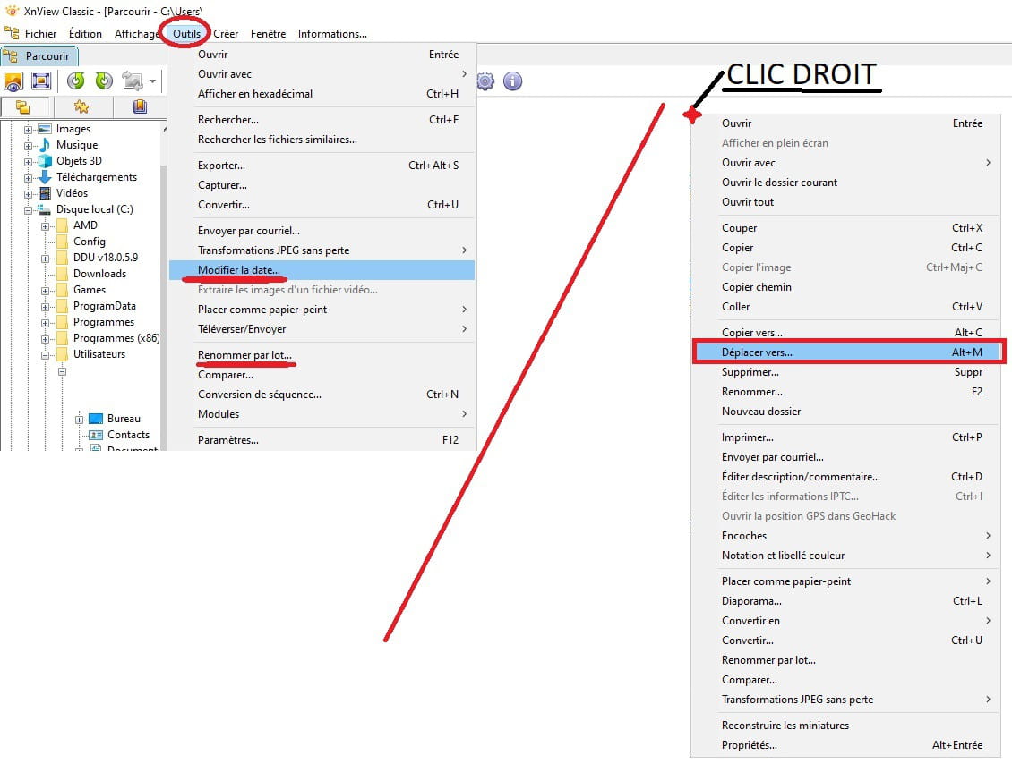

            Tu peux modifier les dates  si tu veux, mais  tu peux aussi modifier le nom  de l'image en la Renommant  et ainsi les afficher par ordre  alphabétique par exemple.
            - Tu voulais aussi déplacer ...
            J'ai préparé un ptit quelque chose en espérant que tu y vois un peu plus clair.
            En faisant un clic droit sur une ou des images puis Déplacer vers... ou touche Alt M
            Tu peux sélectionner plusieurs images en maintenant la touche Ctrl et en cliquant sur les images
            Après ça une petite fenêtre s'ouvre et tu choisis le chemin de l'image, tu peux aussi créer un dossier et des sous dossier.
            Pour modifier la date, c'est le même principe; sauf que là tu iras cliquer sur Outils dans la barre des menu puis Modifier la date
