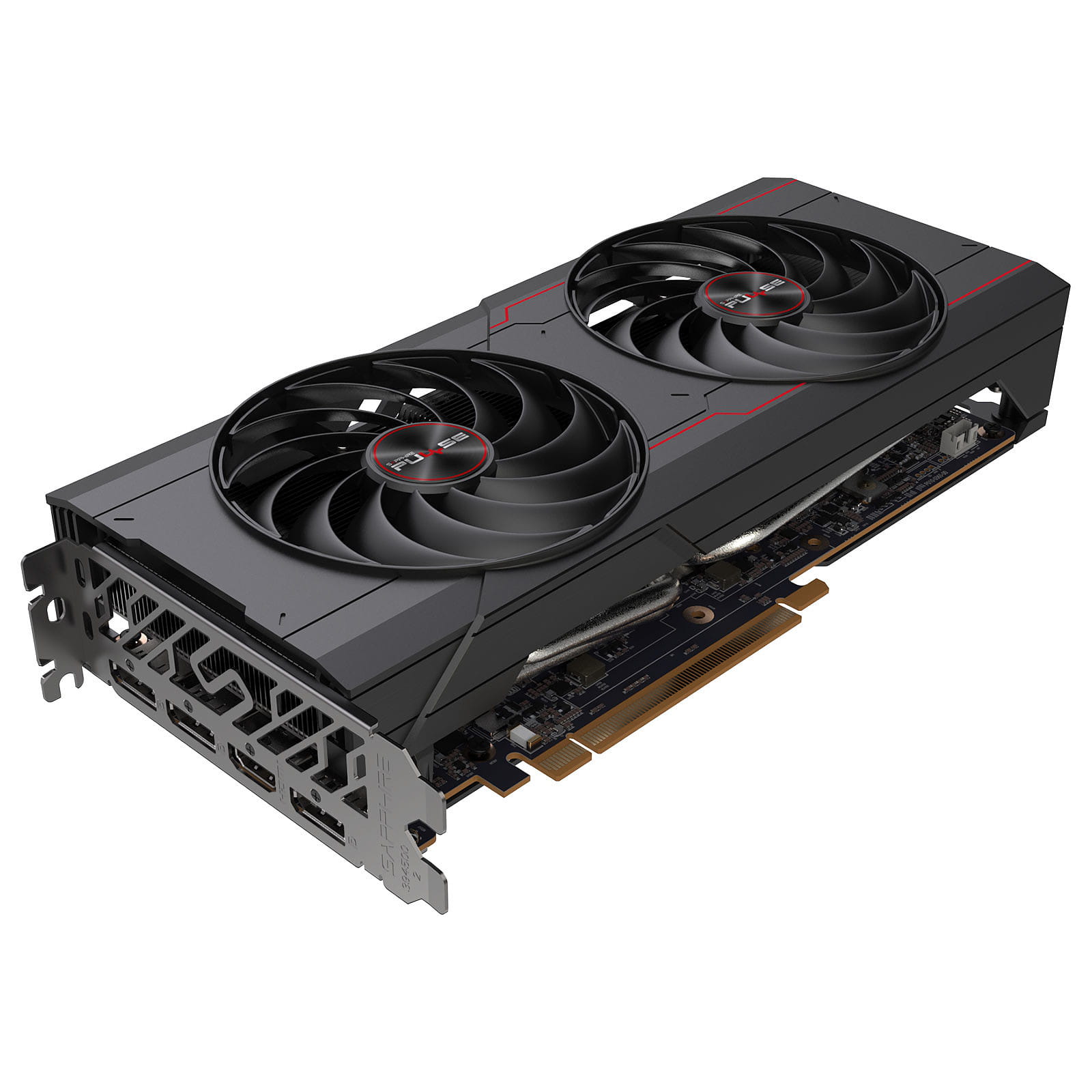

Il s'allume bien, mais mon écran ne reçoit aucun signal. Pourtant, celui-ci fonctionne très bien avec mon ancien PC. J'utilise un câble DVI-D Single Link et mon écran est un HP 22kd. Je suis dans le flou total alors je viens vers vous.
    La sortie vidéo se fait via la carte graphique (et non la prise vidéo de la carte mère)
    Car ton processeur n'a pas de partie graphique donc ne peut pas donner d'affichage par les prises de la carte mère.
    Seule les prises sur ta carte graphique seront fonctionnelles.
    et
    Pas de dvi sur une carte graphique RX 6700 10GB Sapphire Pulse a ma connaissance.
    Tu dois pas te brancher ou il faut ;-)
    HDMI OU DisplayPort comme prises
    1. Merci pour ta réponse, je pense avoir compris !
      En fait j'ai ma prise DVI sur ma carte mère, j'ai donc naturellement branché mon câble DVI-D dessus. Et en effet ma carte graphique ne dispose pas de port DVI.
      Elle dispose notamment d'un port HDMI, je suppose donc que je dois me procurer un câble adaptateur DVI vers HDMI ? Ainsi je pourrai brancher le câble sur ma carte graphique, et ce sera censé fonctionner, est-ce cela ?

    2. Non il ne me reste plus assez de budget pour l'instant pour m'acheter un nouvel écran. Je pense que je vais quand même m'acheter un adaptateur pour voir si ça marche, sinon je devrais attendre pour un nouvel écran.
        J'avais le doute sur passif ou actif.
        Un basique adaptateur passif suffira.
        HDMI ou DisplayPort <> dvi d
        Simple adaptateur ou câble a toi de voir
        (faut juste faire attention a tes prises mâle ou femelle selon le montage que tu comptes faire).
