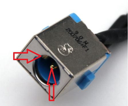

    Avantage, la pièce que tu souhaites changer ne semble pas soudée mais avoir une prise.

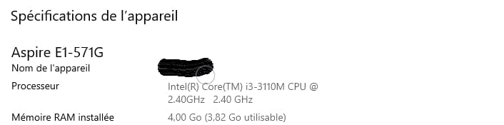

    après je pense pas avoir un processeur très puissant donc je pense que j'arrive à la limite pour windows ( d'ici 2025 et la fin du support , je ne suis pas certaines que de le passer en win11 à ce moment là soit pertinent )

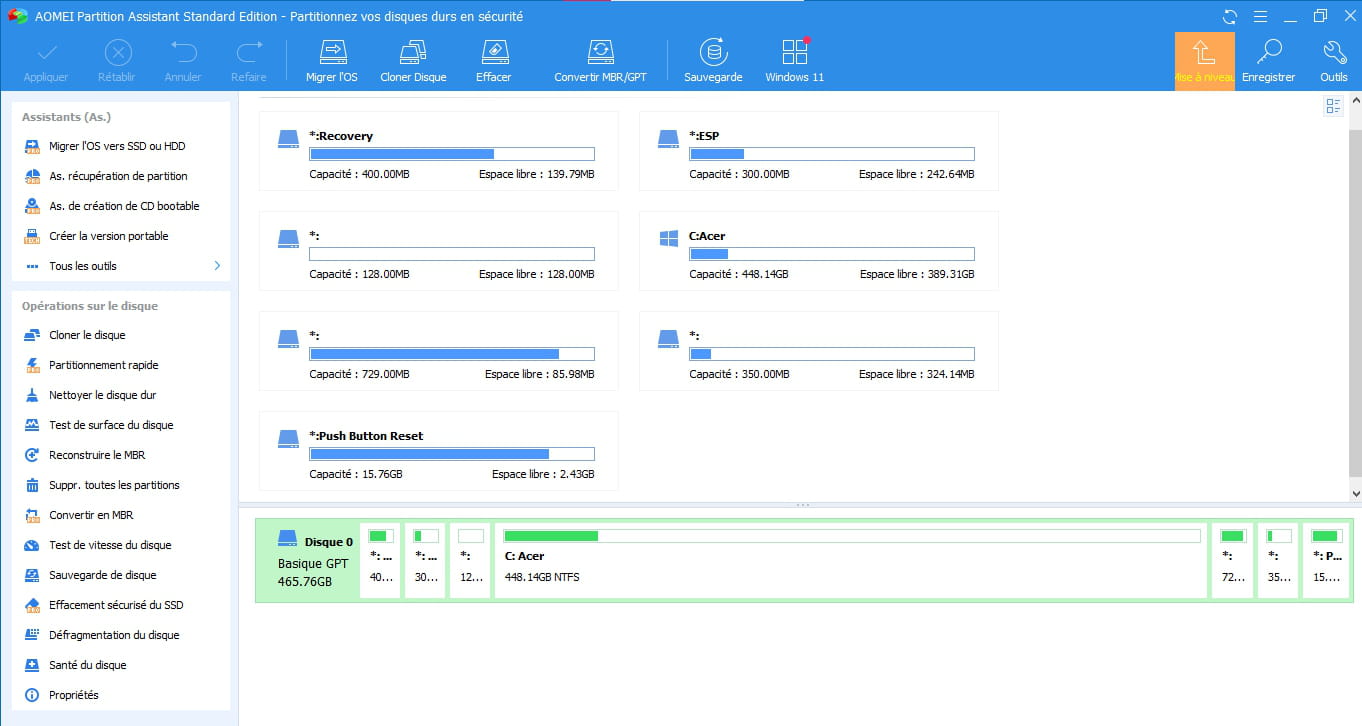

    j'ai exécuté crystaldisk : mais je ne sais pas si je peux mettre une capture ici (ou si il y a des ref à effacer ), il m'indique "état de santé" bon et température 35° ( elle a pris 5° depuis que je l'ai exécuté )
    est-ce que je pourrais augmenté la ram avec une clé usb ?
    je ne me suis pas penchée sur le ssd encore , c'est des termes encore obscur et il y a tellement à apprendre que j'ai décidé de me mettre sur des cours gratuit ( openclassroom ) pour apprendre au fur et à mesure et comprendre comment tout fonctionne

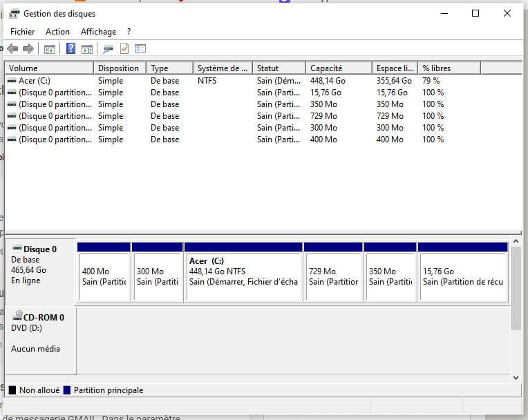

    je me suis penchée du coup sur les partitions pour celui-ci aussi donc là je pourrais appliquer ce que tu m'as appris si nécessaire
    donc là bon ben déjà y a que c: , la partition efi ; c'est la partition esp: (si j'ai bien vu c'est ce qui permet de lancer le système d'exploitation ) , "push button " c'est pour la réinitialisation , "recovery" celle de récupération et les autres ben je ne sais pas ) la plus petite est gpt msr et les autres gpt wre

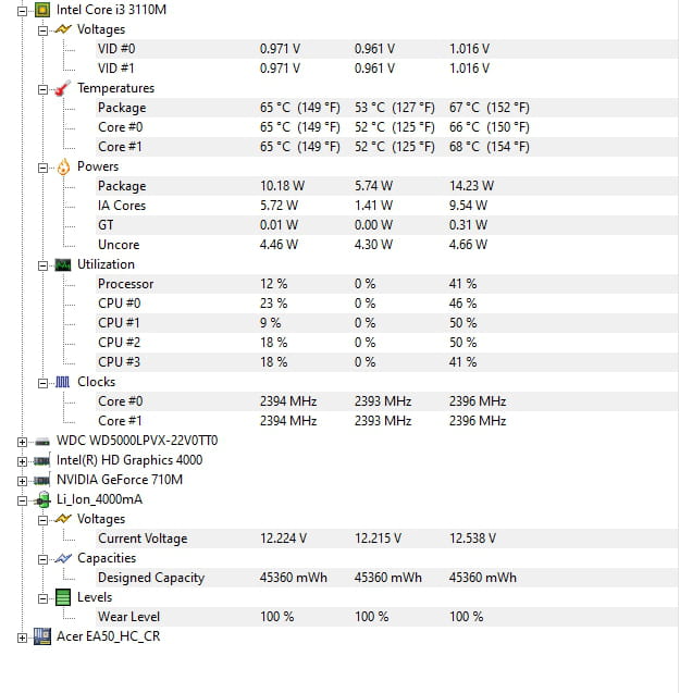

    problème avec le ventilateur : depuis que j'ai w10 je trouve qu'il démarre davantage
    W 10 sollicite peut être un peu plus le pc.
    C'est surtout que ça s’encrasse avec le temps et qu'entre le processeur et le dissipateur il y a de la pâte thermique qui sèche et perd de son efficacité avec le temps.
    dissipateur > ensemble plaque/tube qui est conducteur de chaleur vers le bloc ventilateur pour l'évacuer du pc.
    pâte thermique > entre processeur et dissipateur pour que la chaleur du processeur s'évacue par le dissipateur
    Chaleur processeur > pâte thermique > dissipateur > ventilateur > expulsion

    4 go pour w 10 je considère ça trop juste , l'ajouter de 4 en plus ou plus, ce connaitra sur la réactivité.
    C'est bon, certaines légitimes créer par Windows et deux créer par le fabriquant pour leur propre système de restauration.
    A toi de chercher pour savoir qui est qui, pourquoi et essentielle ou non :-)

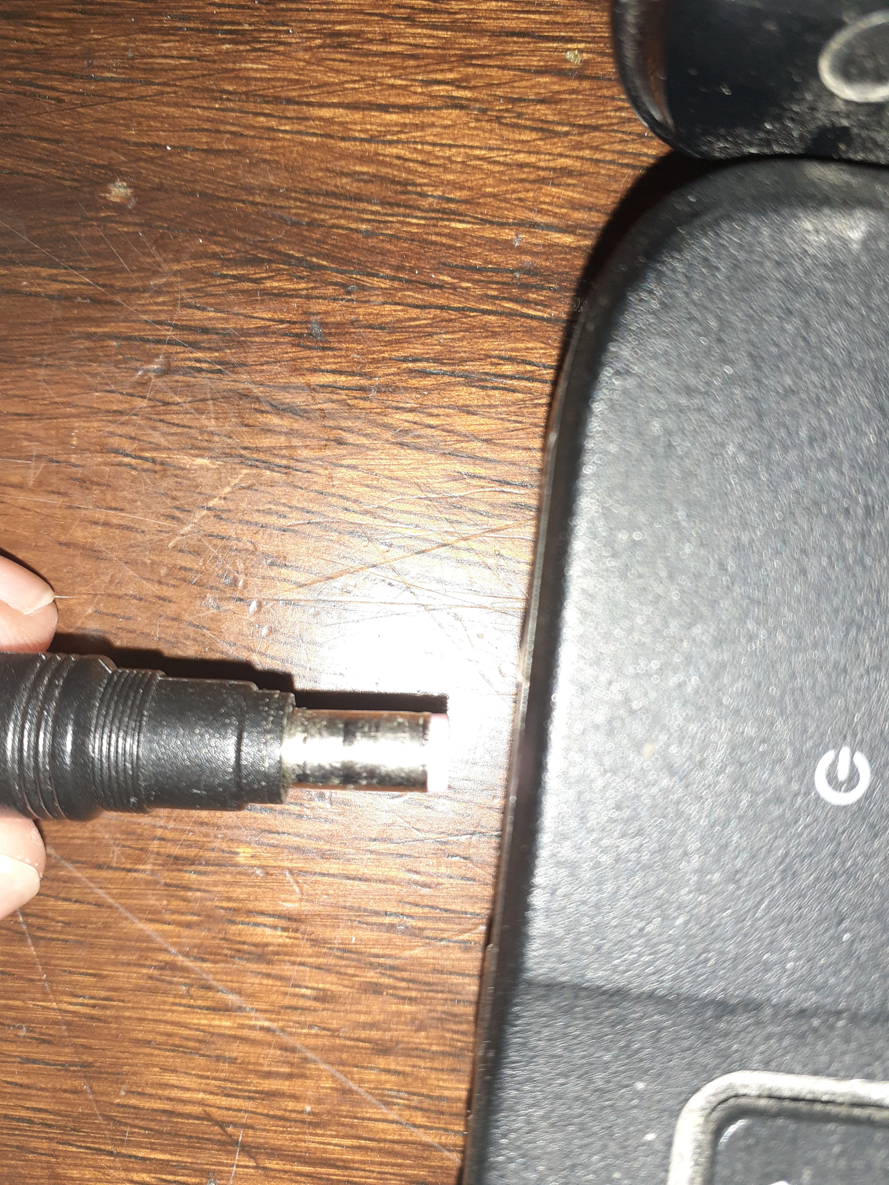

    En général il y a deux contacts sur une prise d'alimentation
    Au centre et sur l'extérieur
    Selon pc la tige centrale est coté pc ou chargeur.
    Parfois elle casse en partie ou totalement est le bout cassé reste du mauvais coté ou carrément perdu.

    Elle est bien comme ça
    La tige semble intacte , et j'ai peur également qu'elle finisse par casser ( je pensais d'ailleurs que c'était cette tige qui était dessoudée )

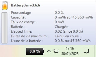

    Mais en plus la batterie est morte ( mais elle s'est peut-être fatiguée plus rapidement à cause de ça aussi et c'était pas une officielle)

      Essai sur secteur et batterie enlevé.
      Idem, il coupe si tu le bouge ?
      Ta charnière est cassé a proximité du bouton power ?
      Essai sur secteur, sans batterie, en maintenant le "socle" (partie clavier) bouge doucement la position de l'écran.
      Ca le fait couper ?

    En fait je l'ai déjà fait fonctionner en enlevant la batterie mais ça commence à dater

    Tu avais bien vu il ne fonctionne plus sur secteur sans la batterie
    1. gugu01 Messages postés 15669 Date d'inscription   Statut Contributeur Dernière intervention   4 702
      He , j'aurais pensé l'inverse, ok sans la batterie.
      Sinon on semble voir que ton cordon s'enfonce pas a fond.
  12. alk78 Messages postés 63 Statut Membre
    Je pense que ça vient de la forme , la taille de l'embout métallique correspond à la profondeur de celle du pc mais c'est des embouts changeable ( j'avais vérifié avec l'original et ils avaient la même forme mais après est-ce qu'il peut y avoir une différence infime ...)
    J'ai bien poussé vers le pc mais elle ne rentre pas plus

    > batterie gros doute
    Tu as comme petit utilitaire BatteryBar pour connaitre la capacité de base, l'actuelle et taux d'usure ...
    https://www.commentcamarche.net/telecharger/utilitaires/11907-hwmonitor/
    et / ou
    en plus large niveau info il y a HWmonitor qui tout en bas donne aussi les info batterie (te servira aussi pour bien d'autre chose, a voir)

  14. alk78 Messages postés 63 Statut Membre
    je ne sais pas quoi penser du deuxième tout est à zéro même l'usure
  15. alk78 Messages postés 63 Statut Membre
    dsl pour le double post
      ca dit quelle serait morte a 100 % (c'est rare, bien morte ou défaillante)
      Batterie complétement hs ça peut gêner le fonctionnement parfois.
      Mais la, sans batterie ton pc ne fonctionne pas et c'est pas normale.
      Donc oui, on semble sur un souci d'alim et je pense que c'est se souci qui fait que ça n'a pas du charger correctement ta batterie et l'a tuer.
      (plus que vide, parfois ça ne reprend plus jamais la charge, ça les flingue)
