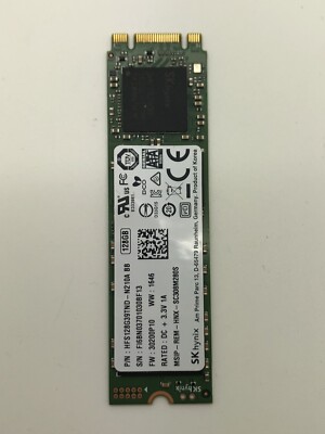

    J'ai fini par un endroit où il est dit que ce potable est équipé d'un SSD M.2 SATA de 128Go. Si c'est vrai, c'est que ton portable a un port M.2 SATA et ce serait  normal qu'un SSD M.2 NVMe ne puisse pas fonctionner dessus.
    Inscris-toi et poste-nous une photo de ton ancien SSD.

      BARRETTE SSD 128GO Modèle HFS128G39TND-N210A-BC EUR 20,00 - PicClick FR
      Voici l'image de mon SSD(trouvé sur Google, mais c'est le même)
      Mon PC a effectivement un port M.2 SATA .Je comprends merci .
