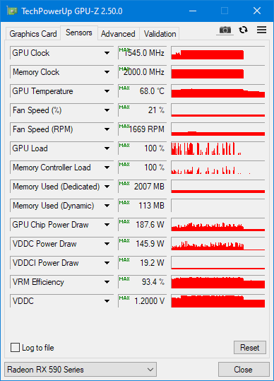

Apparemment la carte graphique ne dépasse pas les 70°.
En tous les cas ça a l'air d'affoler certains ventilos, pendant les jeux.

    Le GPU n'a pas pas l'air de trop chauffer.

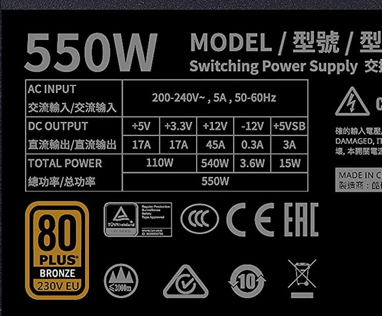

      tu peux mettre une photo de l'étiquette de l'alimentation où on voit toutes les valeurs stp.
  6. virtuose1 Messages postés 202 Statut Membre 4
    1. Utilisateur anonyme
      elle fait 240watts sur du 12volt, ce qui en fait une alim de 250-300Watts réelle (12voltx20A = 240watts)
      voilà à quoi ressemble une de 550w (12volt x 45A=540 watts)

    Car quand je l'ai acheté, on me l'a vendu pour du 550W.
    De plus comment ne pas se tromper sur le net pour un achat de ce type, c'est quand même assez rare qu'il y ait ce genre de photos pour faire ce calcul ?
    Dois je choisir une 850W pour espérer tomber au moins sur une 550W digne de ce nom, voir une 600W au mieux ?

    Le graph c'est juste pour expliquer qu'aujourd'hui ça a planté après 3 heures de jeux à fond, mais j'ai capturé avant que ça arrive avec les valeurs maximum relevées pendant le jeu
