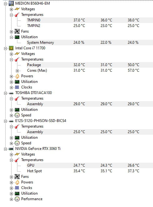

    2. @muso
      Voilà ce que j'obtiens au niveau des températures peu après le démarrage.

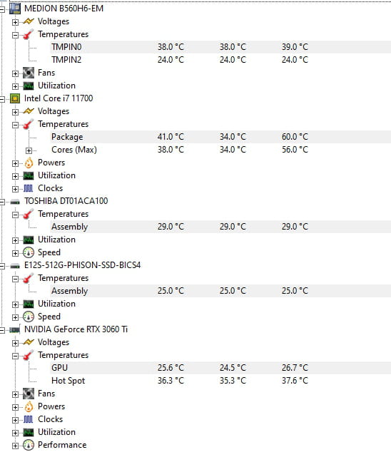

    3. @Mordikator
      J'étais devant l'appli pendant le plantage, les températures ne semblait pas trop avoir bougé. Et voici ce que ça donne après plantage et reboot:
