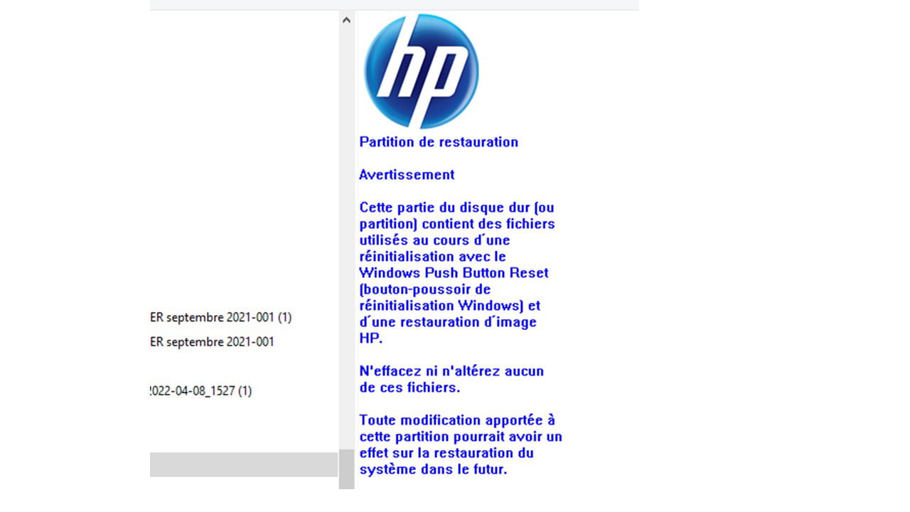

Quan je l'ouvre il apparait un message et je ne peux plus rien faire.

    Ce message apparaît quand on décide de remettre son ordinateur de restauration à un état antérieur à la date du jour, en utilisant volontairement une combinaison de touches.
    voir :
    https://support.hp.com/fr-fr/document/ish_2818848-2620011-16#:~:text=Réinitialisation%20du%20PC%20(Windows%2010)&text=de%20Windows%2010.-,Dans%20Windows%2C%20recherchez%20et%20ouvrez%20Options%20de%20récupération.,opération%20peut%20prendre%20quelques%20minutes.
    En admettant que votre disque dur soit en panne, ou même que la partie sur laquelle se trouve Windows soit détériorée, je ne vois pas pourquoi ce message pourrait s'afficher sans avoir fait cette combinaison.
    Il est donc prudent de respecter de l'avertissement donné, pour ne se servir de cette procédure qu'en cas de blocage au démarrage ou d'arrêt intempestif de Windows, pour procéder à une réparation.
    Par ailleurs, il est recommandé de toujours sauvegarder ses données sur un support externe (disque dur USB de préférence) avant toute tentative de réparation, sachant que des sauvegardes régulières sont indispensables.
    Ceci dit, il se peut que vous ayez effectué par erreur la combinaison de touches dont je parlais au début et qu'un simple redémarrage, comme proposé par Depouzillac, suffise à retrouver son bureau.

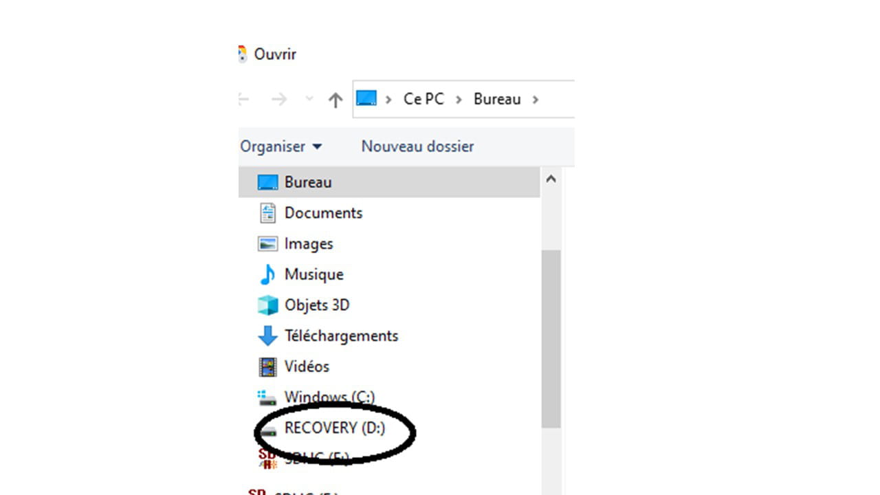

          Il apparait dans mon exploreur mais le message apparait à ce moment la.

            Je parlais bien de disque USB. L e nom recovery est donné aux partitions spéciales et en particulier le votre correspond à un u fichier crypté HP.
            Ce que je proposais était de formater ce disque, éventuellement en le renommant pour éviter que ce message,, qui ne concerne pas à priori votre OS, installé sur le disque C: n'apparaisse.

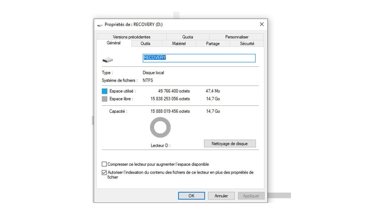

            Au passage, combien de Go représente t-il? clic-droit/propriétés
        8. il contient 14,7 GO.
          Non ca n'est pas résolu. Je n'ai plus de données.
            14,7 Go, ce n'est pas la taille d'un disque dur. Ce pourrait être celle de cette fameuse partition "restore". Un disque dur vendu actuellement fait au moins 500 Go. Il y 10 ans, cela pouvait commencer à 128 Go.

            Effectivement, d'après la copie d'écran envoyée, vous auriez un disque sur de 15 Go, ce qui n'existe plus depuis plus de 20 ans.

          3. @Depouzillac
            Voila la capacité de mon disque externe aujourd'hui.
            Il y apparait bien des fichiers.
            Mais ....Comment les récuperer ?

          Nulle part, il n'est invoqué une panne du PC. Je serais étonné que Nadine essayer d'ouvrir à plusieurs reprises "par inadvertance" sur ce fameux fichier "recovery" en lieu et place des sauvegardes auxquelles elle accédait régulièrement.
          De plus la capacité détectée du disque externe (14 Go) ne correspond absolument pas à celle d'un disque externe de ces 20 dernières années.

              Ces partitions auraient dû apparaître sur la copie d'écran que vous nous avez fournie.
              Au risque de me répéter (mais je n'en démordrai pas), un disque dur récent ne peut pas avoir une capacité de 14 Go.
              Ce que nous voyons, c'est une partition unique D; contenant un fichier unique nommé recovery.
              Sur un disque de 500 Go fonctionnant normalement, on aurait pu avoir D: recovery 14 Go et F: photos 486 Go, c'est à dire un fichier (normalement caché) de restauration et un dossier photo contenant d'une part vos fichiers et une partie libre. Tout cela apparaîtrait clairement dans les propriétés du disque.

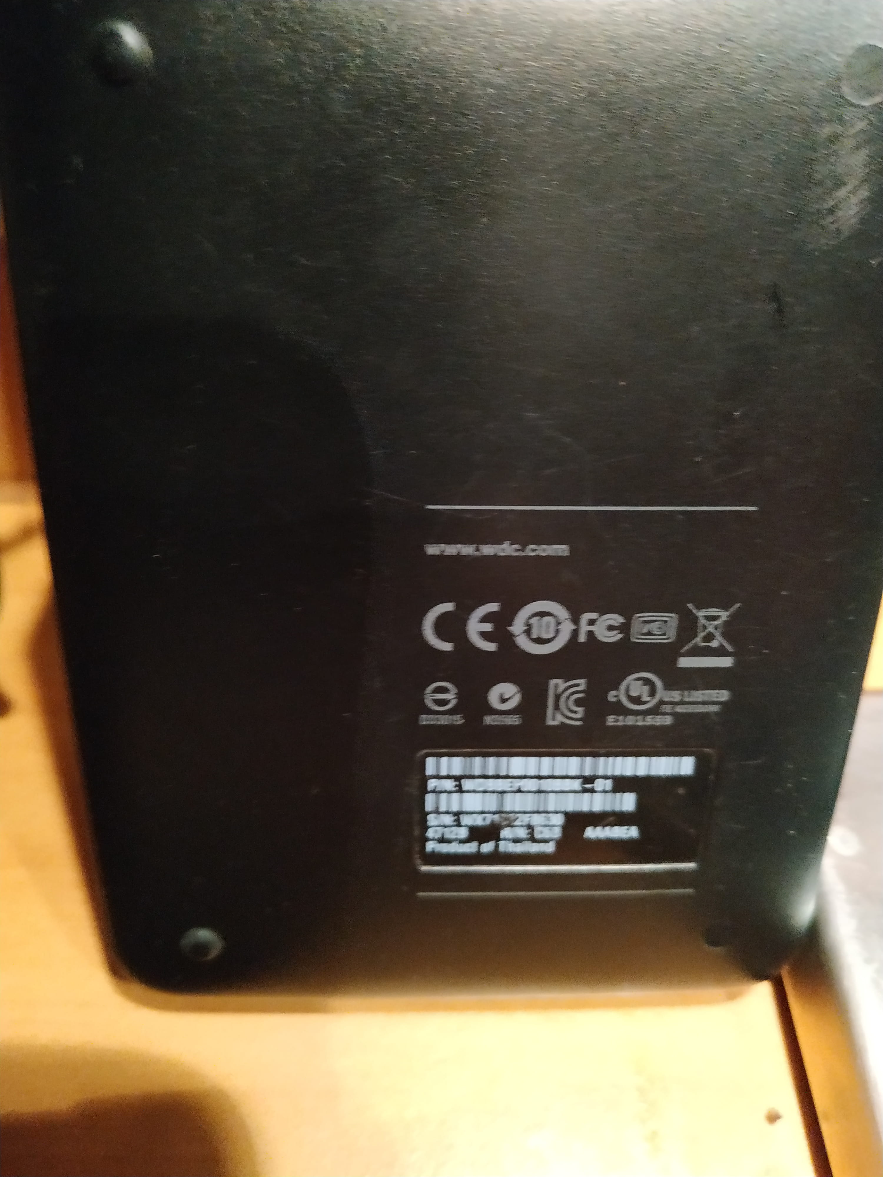

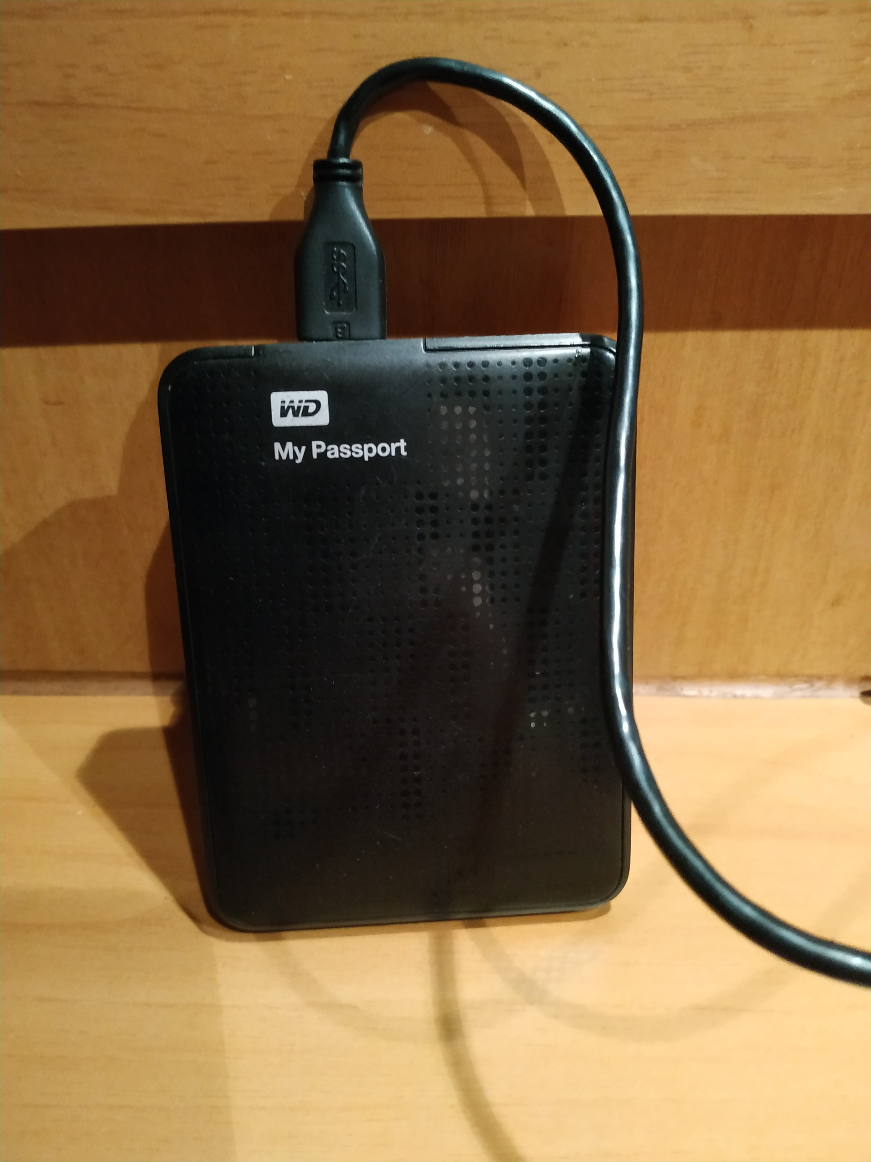

          2. Bonjour.
            Voici mon disque dur externe recto-verso.
            J'espère que les informations sont assez lisibles.
            Bonne journée
