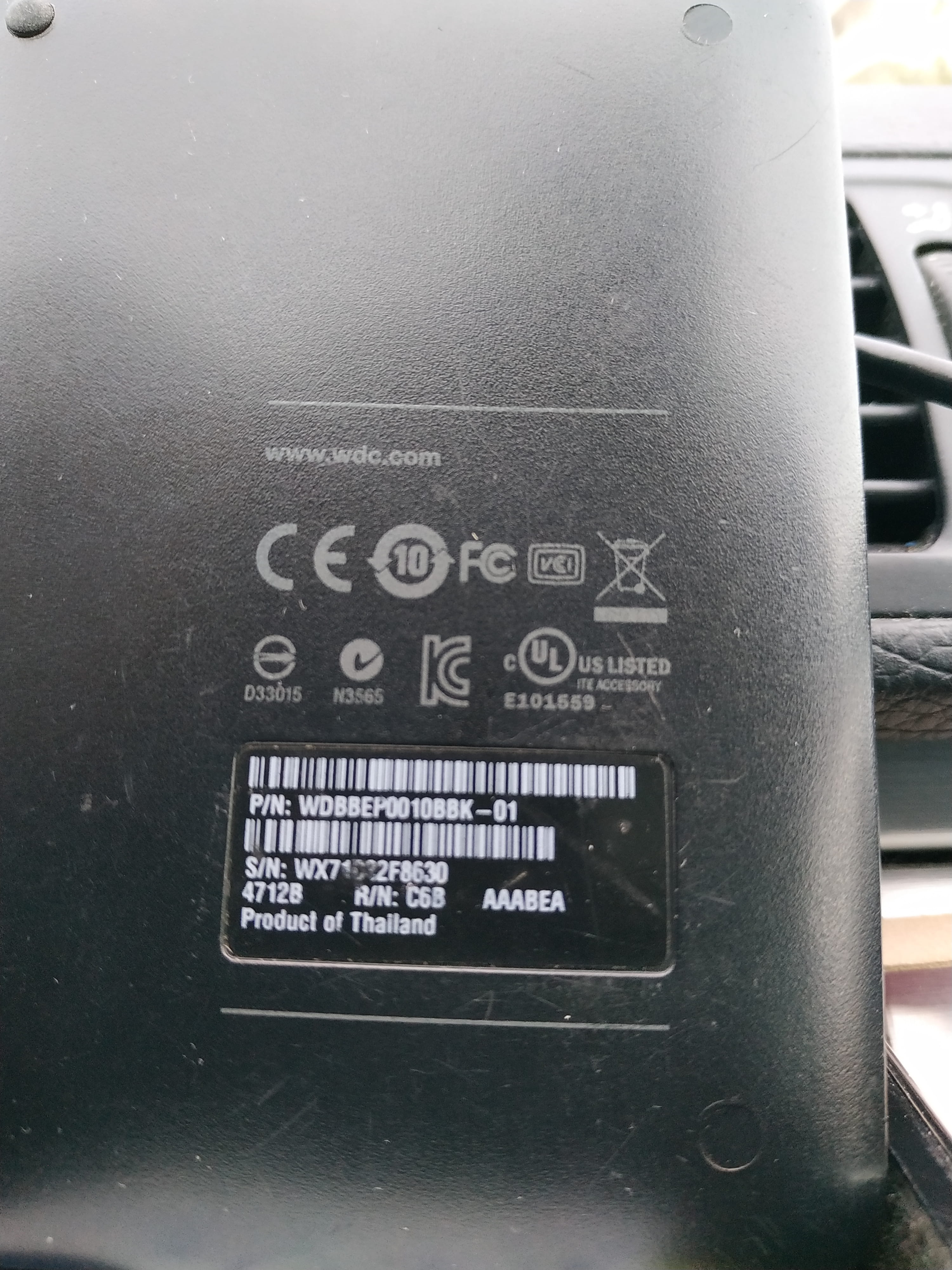

      Je me permets de me joindre à la discussion ! Vos photos de votre disque externe ne nous donne pas plus d'explications sur la contenance de ce disque en Go. Il faudrait ouvrir ce boitier externe, et faire une photo du disque à l'intérieur, là où c'est indiqué sa capacité de stockage !

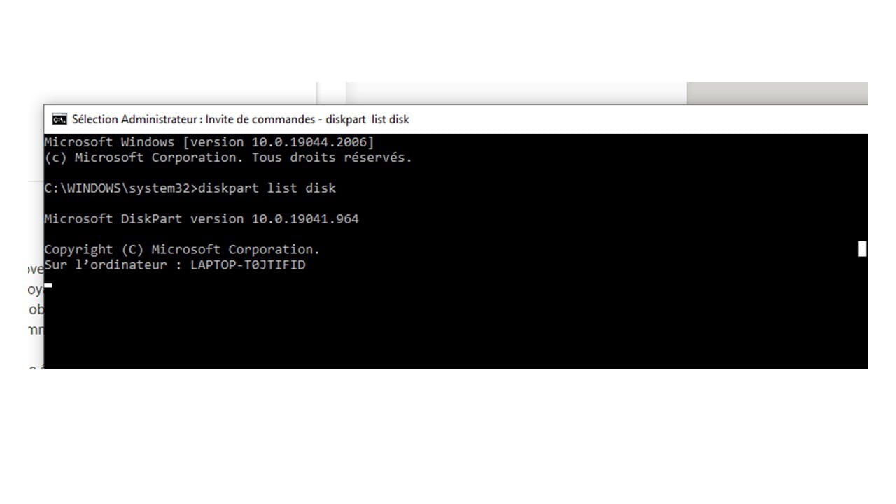

    3. @quentin2121
      Bonsoir Quentin.
      J'ai suivi vos instructions,
      Voici ce que ca donne
    4. @Nadine44810
      Bonsoir Nadine,
      il faut écrire sur deux lignes différentes :
      diskpart  (touche entrée)
      list disk (touche entrée)

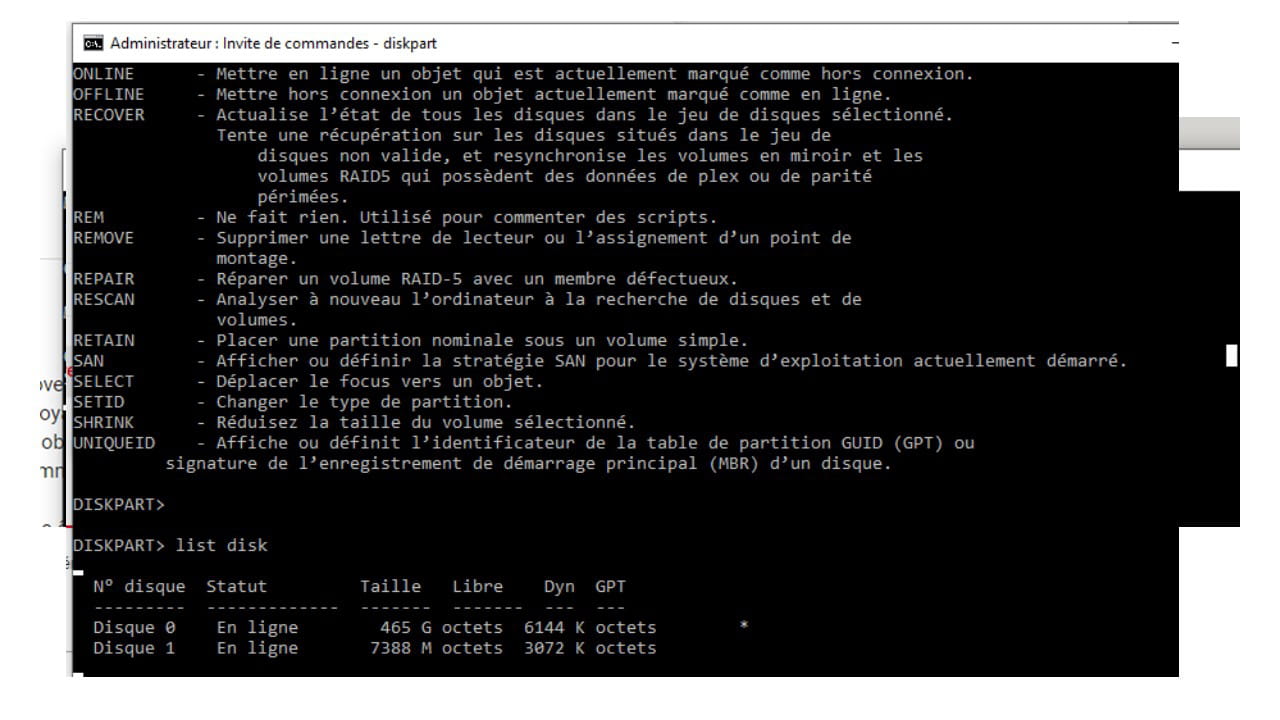

    1. Je vous réponds demain.
    2. @quentin2121
      Vous aviez bien connecté le disque externe lors de la manipulation ?
      Faites encore en invite de commande, mode administrateur :
      diskpart
      list disk
      sel disk 1
      list volume
      Donnez le résultat ici !
      On voit que le disque 1, peut être votre disque dur externe ne fait que 7 Mo, trop peu pour ce genre de disque qui devait faire d'après vos photos au moins 1 To, c'est-à-dire 10 000 Mo !
