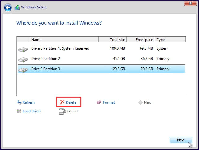

        Avec l'installateur de Windows les partitions apparaissent souvent comme ça:
        Dans cette image prise au pif sur le web on peut voir un disque nommé "0" avec 3 partitions ainsi que la commande Delete pour supprimer ces partitions, le formatage ne les supprimant pas.

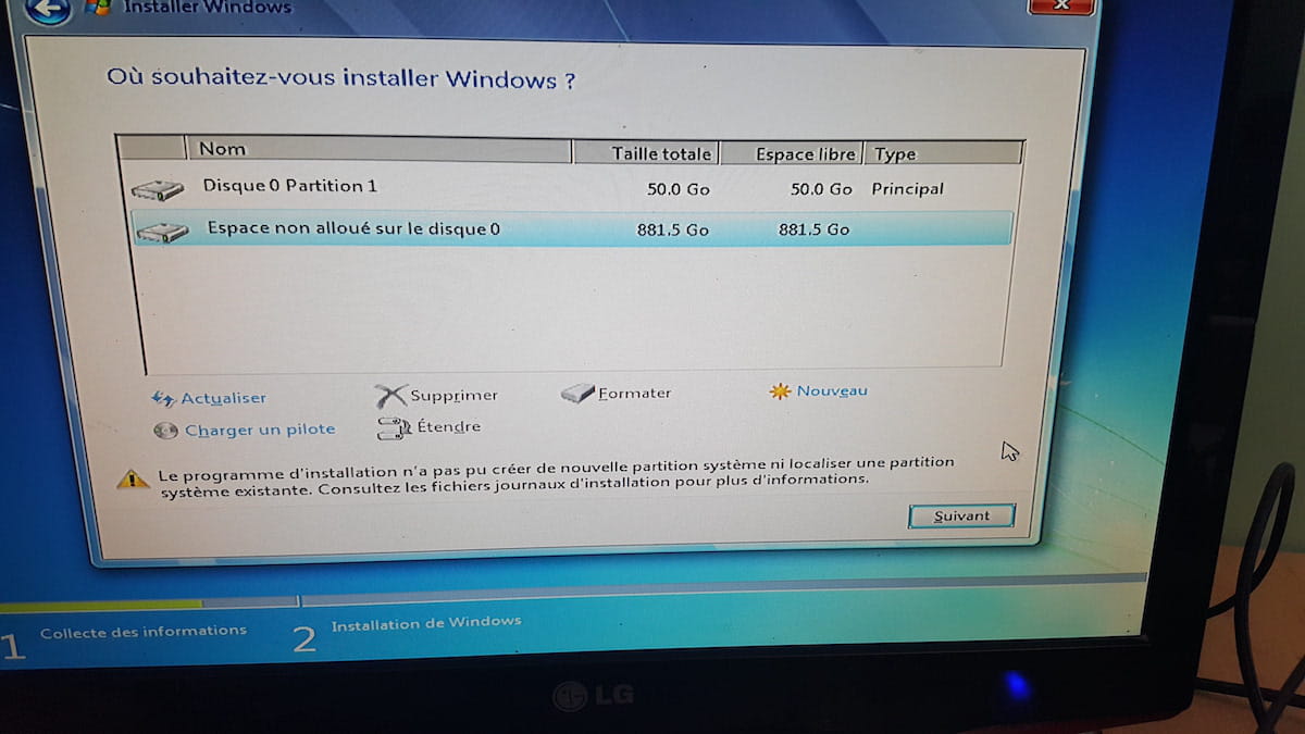

    2. Voici ci-dessous ce que ça m'affiche. Je ne peux cependant pas supprimer le 100 Mo
      1. Il faut supprimer tout ce qui est possible (partition 1 dans ton cas) et sélectionner le seul et unique lecteur vierge affiché pour y installer Windows(espace non alloué), Windows réinstallera toutes les partition nécessaire à son fonctionnement avec son installation.

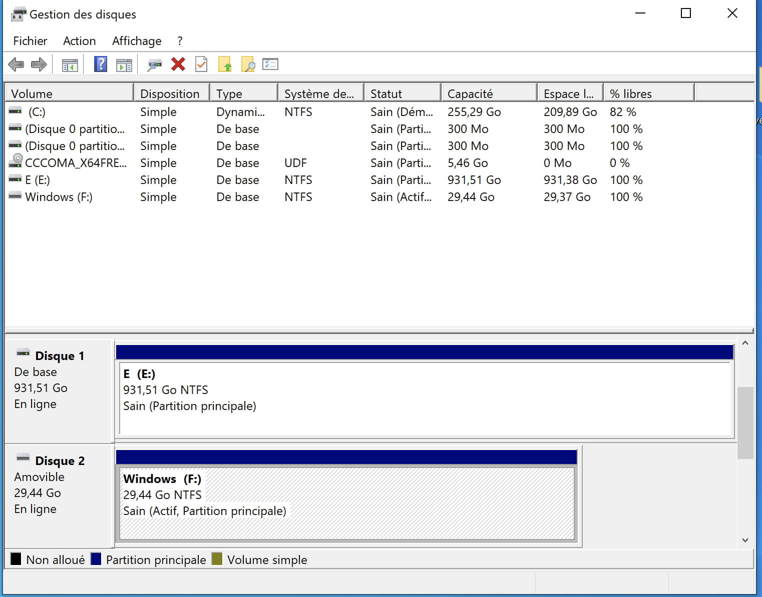

      2. Voici la procédure que j'ai fait : j'ai donc enlevé le disque dur de l’ordinateur en question. Puis je l'ai branché sur un autre ordinateur via un adaptateur usb.
        Voici ci-dessous comment Windows voit le disque dur (E)

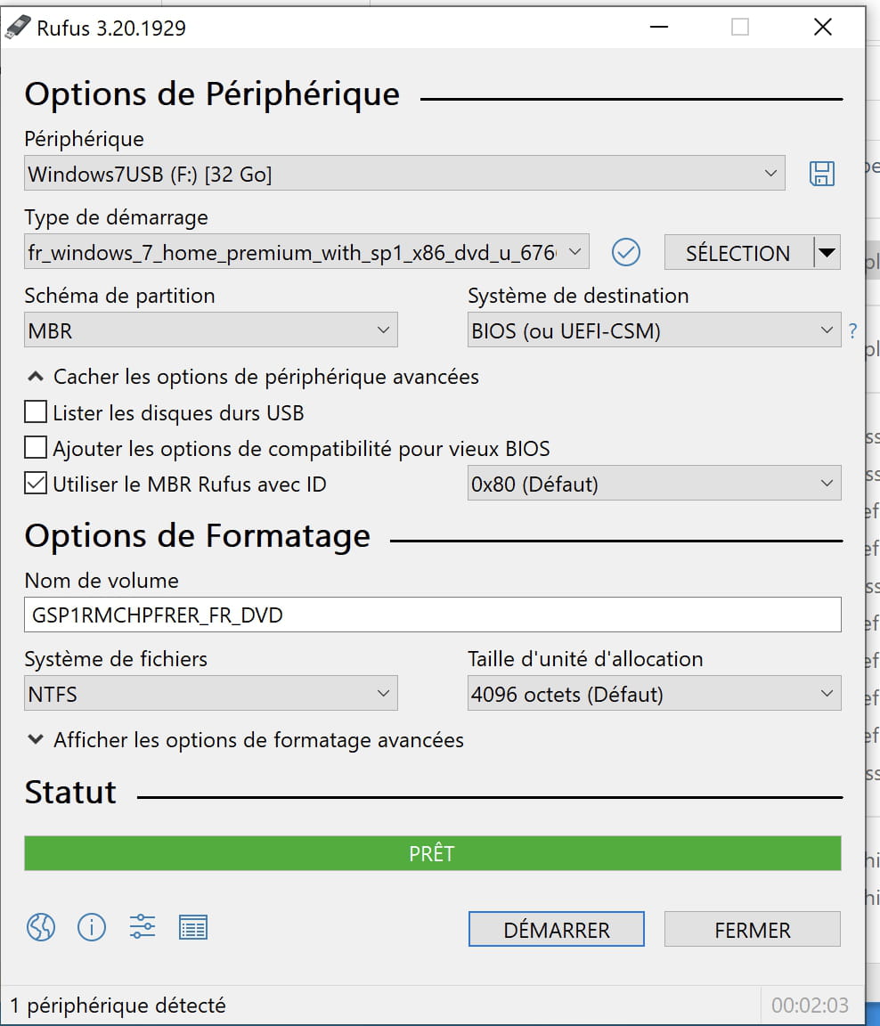

        Ensuite j'ai créé une clé bootable avec rufus

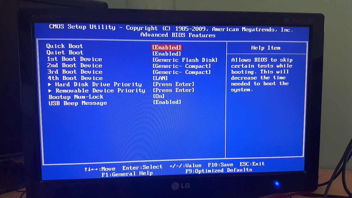

        Entre-temps j'ai réglé dans le BIOS les paramètres permettant de mettre la clé USB en premier au démarrage

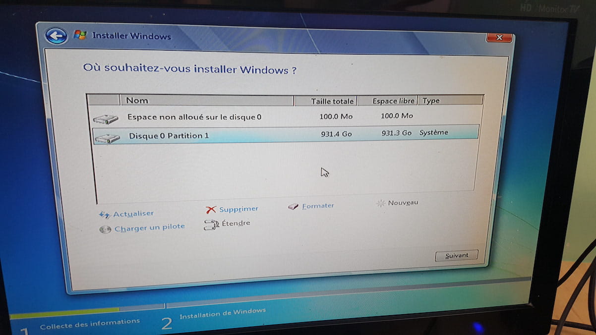

      3. Si j'appuie sur Nouveau il me demande de créer une partition chose que j'ai fait mais que je mette sur la première ou deuxième partition j'ai toujours la même message voir ci-dessous

      4. on recommence
        supprime les deux partitions pour qu'il n'en reste qu'une (tu ne peux plus te tromper dans le choix)
        puis nouveau
        puis formater

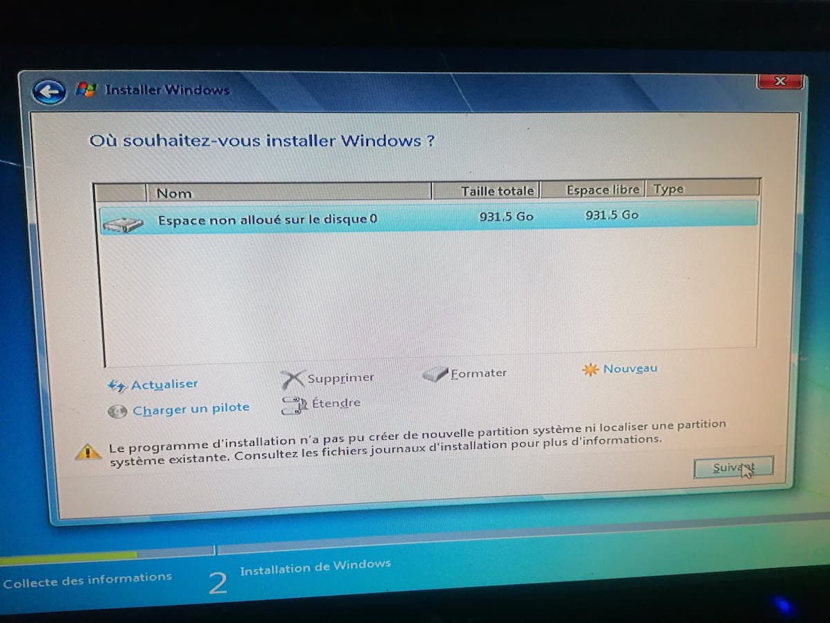

        1. Si je clique sur nouveau, que je crée une partition de 50000 et que j'appuie sur formater ça ne change rien j'ai toujours le message du bas qui m'empêche de continuer la procédure
          1. il y a quelque chose qui cloche, soit le pc est protégé, soit le disque dur est HS, soit tu te débrouilles vraiment très mal

        2. Je viens de trouver le problème. Cela vient de ma clé bootable. Avec la clé bootable que j'ai fait avec WinToUSB l'ordinateur reboot sur l'installation et avec la clé créer avec Rufus j'ai le problème du dessus
