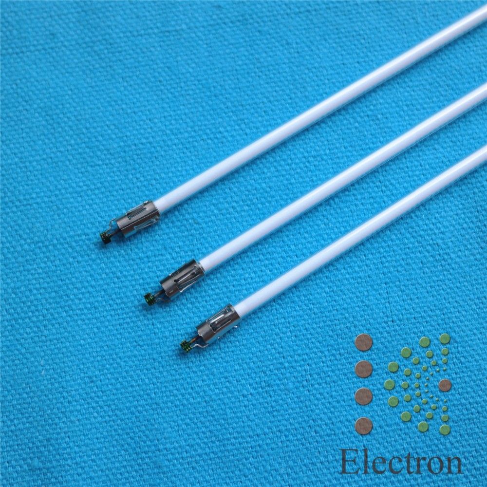

    À mon avis, c'est le rétro-éclairage qui a déjà bien vécu, c'est comparable aux "tubes fluo" qui sont noir aux extrémités et s'allument après 4 ou 5 pulsions...
    Ces tubes CCFL sont intégrés dans la dalle...ça se change si on trouve les composants et qu'on est capable de faire cette intervention à coeur ouvert dans la dalle...!!! Sinon, il faut changer la dalle... autant acheter un autre écran... je pense.
    Voila mon point de vue sur la chose.
    voici ces composants sur des sites Chinois https://fr.aliexpress.com/w/wholesale-lcd-backlight-tube-ccfl.html
    https://www.dhresource.com/0x0/f2/albu/g3/M01/66/E9/rBVaHFn-lbyAL3gXAAU7jLKtKCI668.jpg
    Dans ce cas, c'est la référence de la dalle qui compte et pas cette de l'écran...
