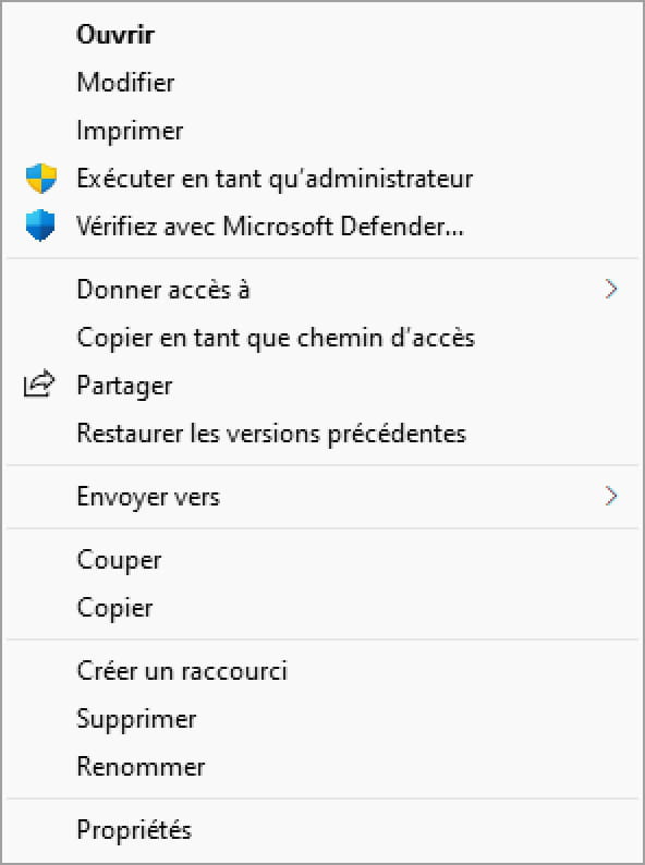

      Crées un fichier.cmd avec ça dedans et exécutes le si tu ne veux pas du nouveau menu contextuel Windows 11
      Crées un fichier .TXT et > Enregistrer sous (Tous les fichiers) > .CMD plutôt que .TXT
      reg add "HKCU\Software\Classes\CLSID\{86ca1aa0-34aa-4e8b-a509-50c905bae2a2}\InprocServer32" /f /ve
      taskkill /im explorer.exe /f
      start %windir%\explorer.exe
      Pour avoir les bon vieux menus comme à l'ancienne directement
