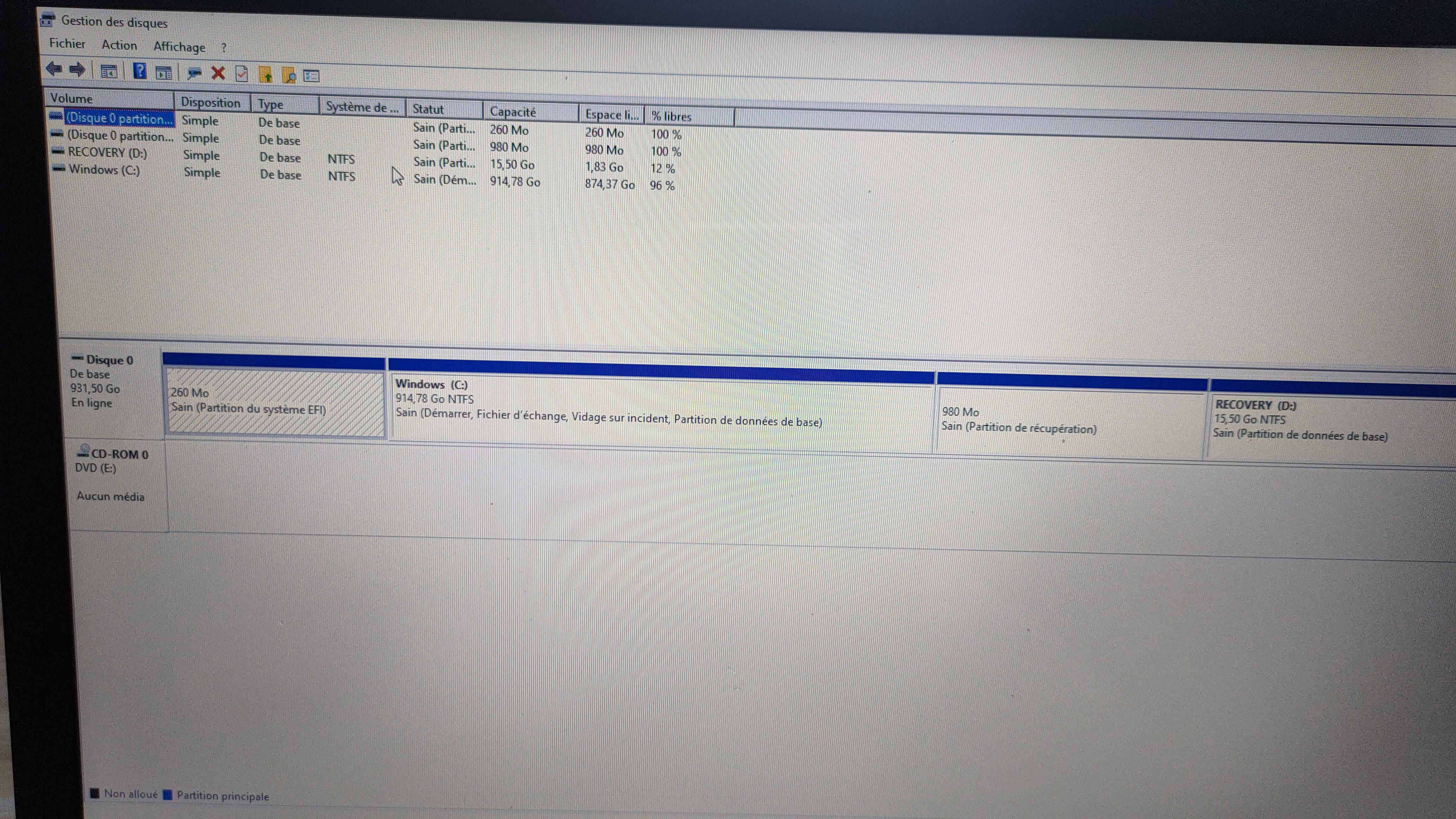

    1) Ce serait bien que vous envoyez une capture d'écran montrant votre stockage.
    Faites un clic droit sur le bouton Démarrer et allez dans Gestion des disques.
    Augmentez la taille de la fenêtre pour que tout soit visible. Faites une capture de cette fenêtre et postez-la.

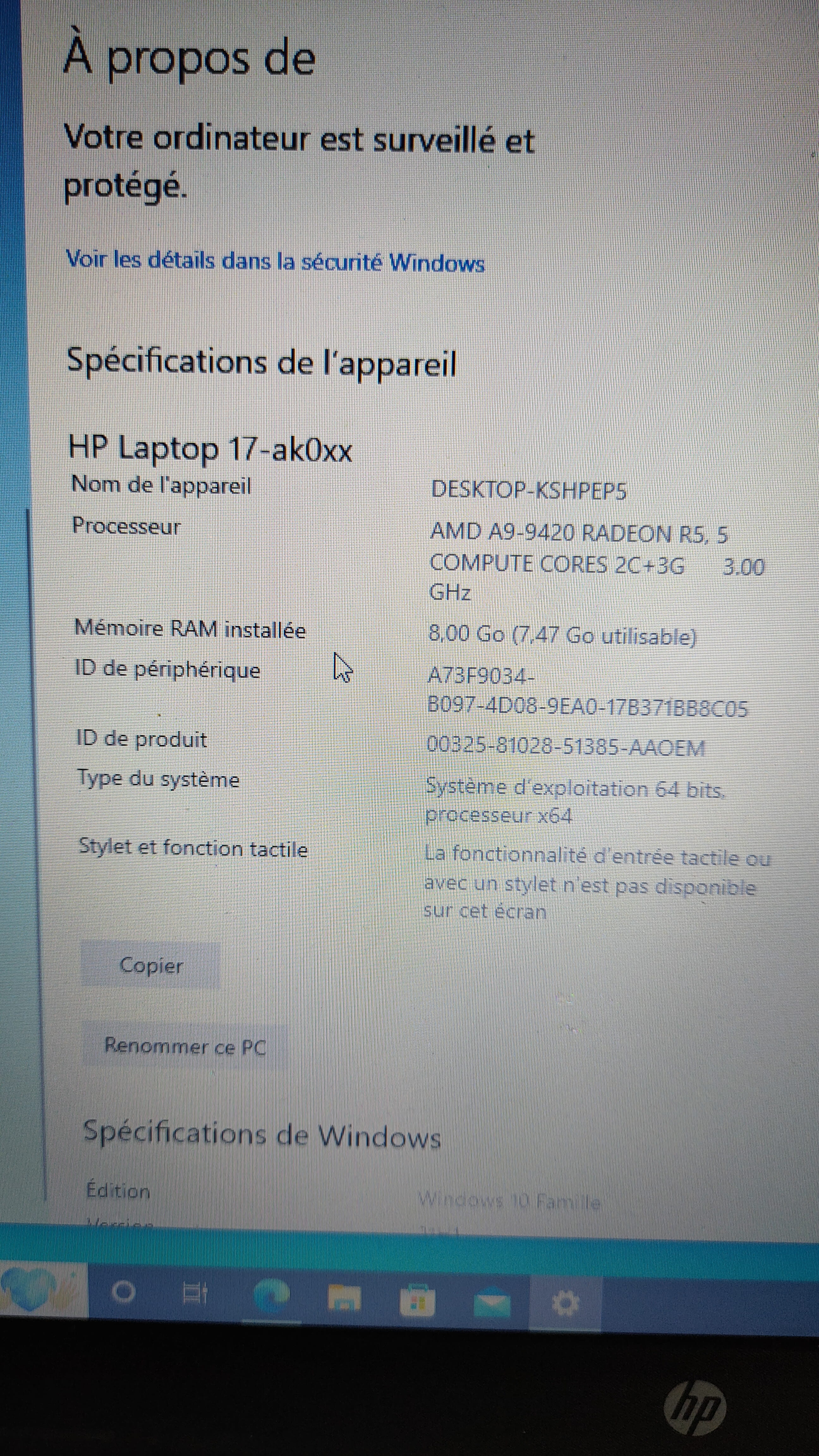

    • Il semble que la RAM soit de 4 Go ce qui est bien peu. Windows 10 s'en accommode mais est plus à l'aise avec 8 Go. Vérifiez ce qu'il en est en allant dans Paramètres => Système => Informations système.
    • Le 2ème point à vérifier est l'état du ou des disque(s). Suivez le conseil de MPMP10, en utilisant CrystalDiskInfo. Indiquez-nous le résultat.

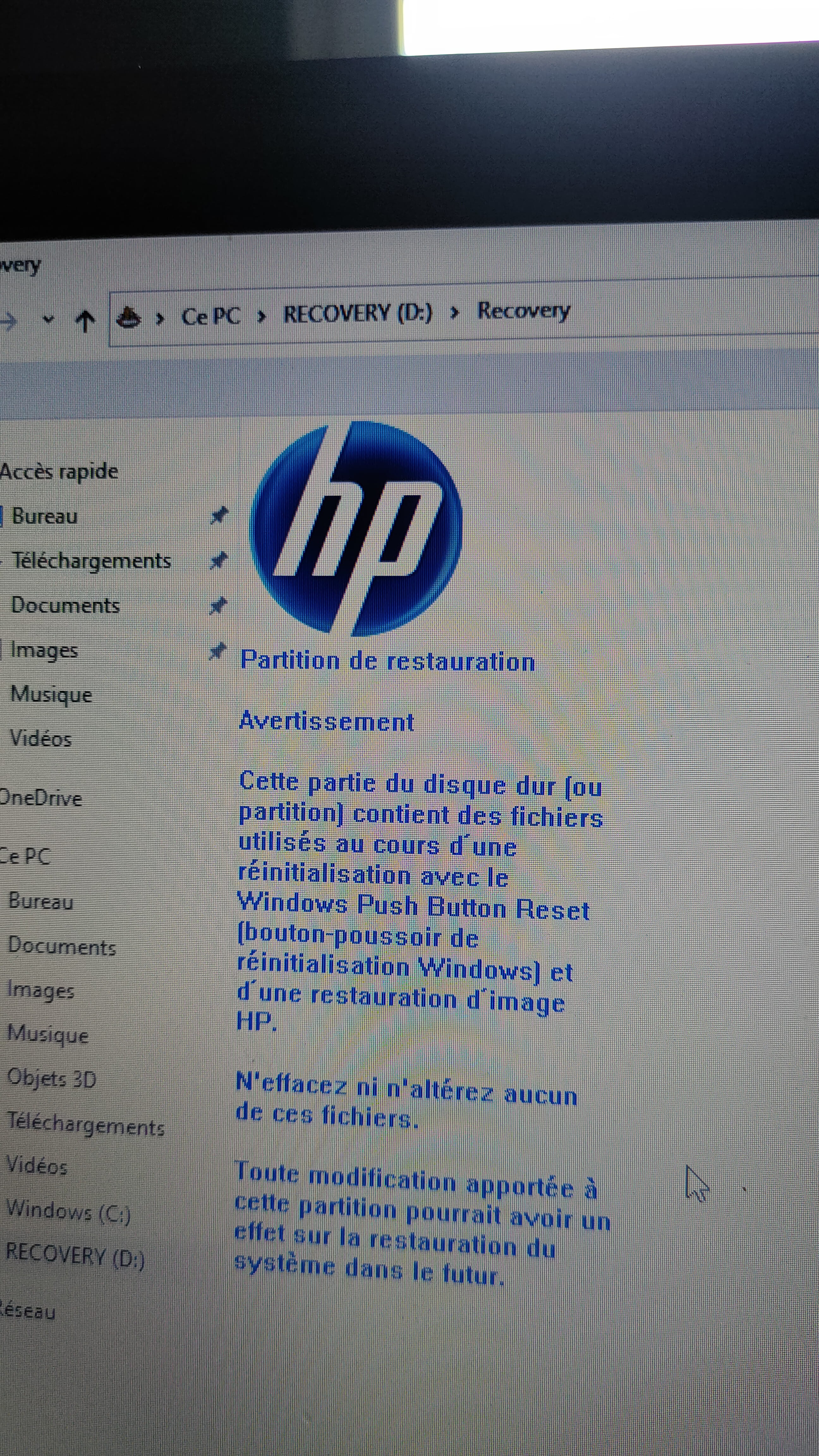

        Recovery est une partition de récupération pour le système.
        Normalement il n'y a pas de lettre associée (D pour vous) et elle n'apparaît donc pas dans l'explorateur de fichiers.
        Je crains donc que vous ayez stocké des données sur D, alors qu'elles n'ont pas à y être. Elles devraient être sur C.
        Si tel est le cas, je vous conseille de transférer sur C tout ce que vous avez pu mettre sur D.
        Ensuite le mieux serait de supprimer la lettre D. Je vous dirai comment faire lorsque vous aurez déplacé les données (s'il y en a à déplacer).

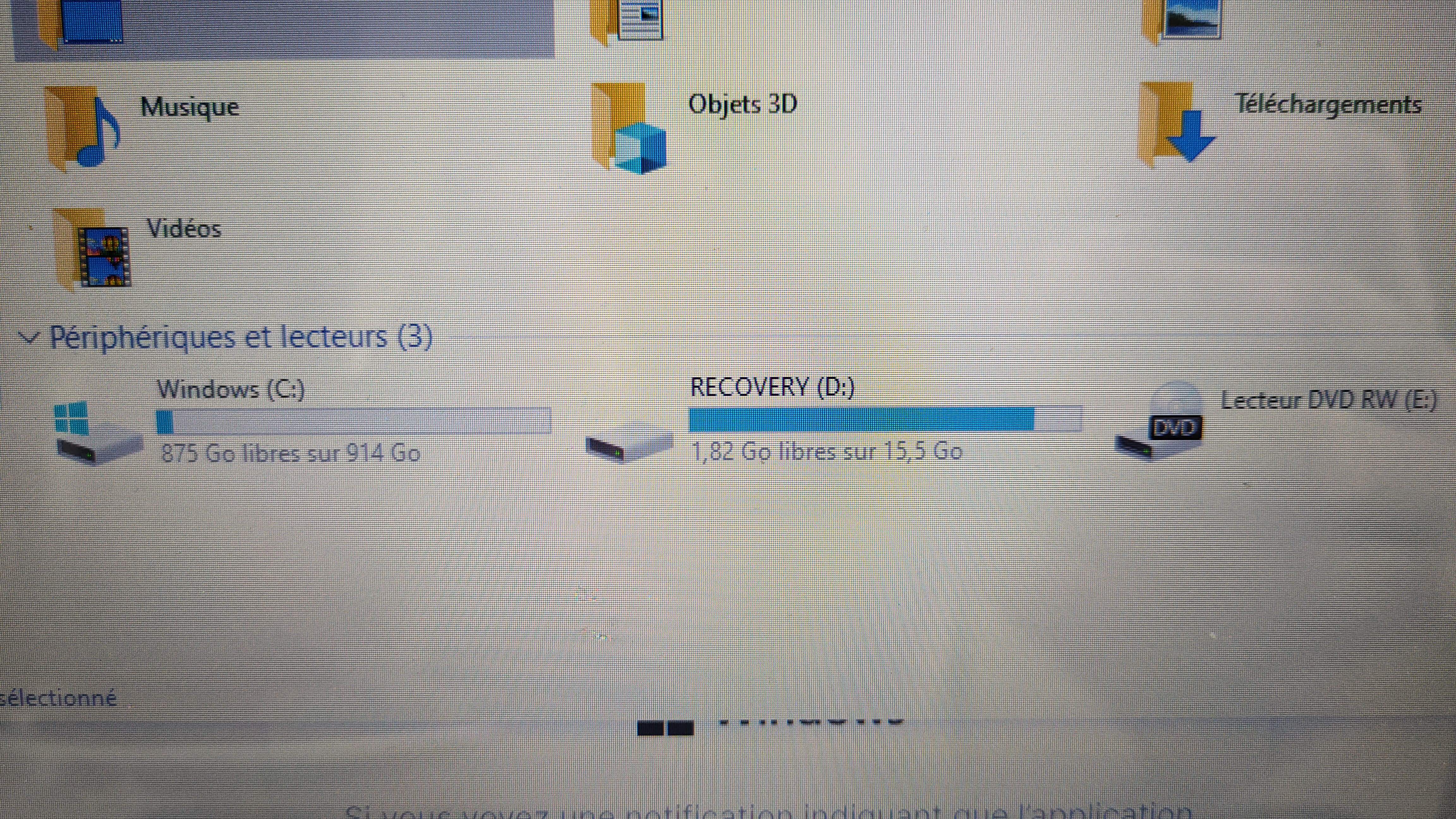

        1. D Il reste 1,82 go sur 15,5go
            comme vous la dit @Pierr10
            cette partition "D " est une partition système spécial , elle sert a pouvoir remettre le Pc a l'état d'origine
            a ne pas toucher ou mettre des données dessus
            normalement cette partition est caché , non visible justement pour pas y mettre des données dessus
            avez vous mis des données dessus ??
        2. Non je savais ce que c'était et je n'y ai jamais rien mis.
