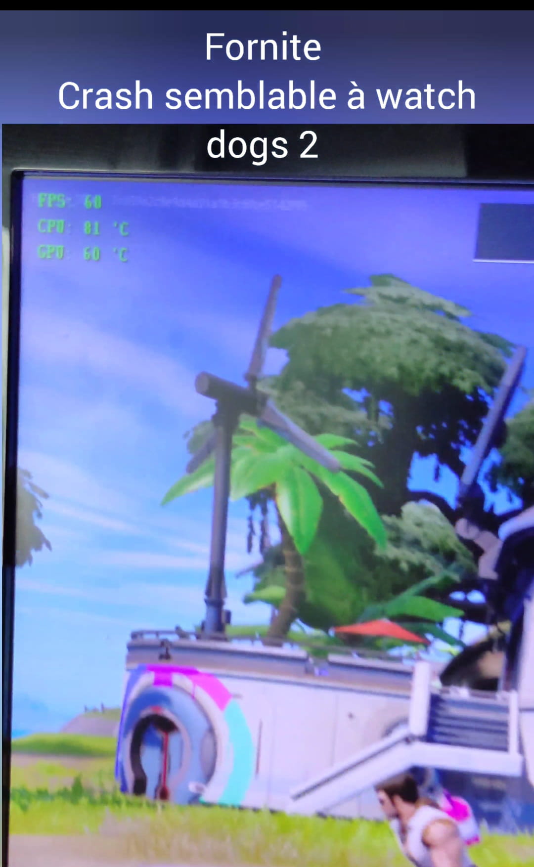

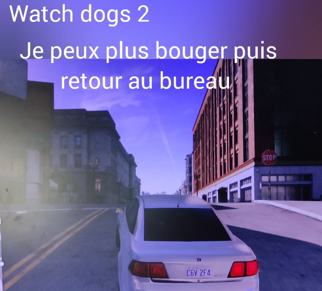

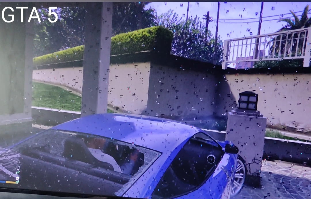

  • Bonjour, mon pc qui fonctionnait très bien vas mal maintenant je ne peux plus joué à des jeux comme GTA 5, FORNITE,WATCH DOGS 2 sans crashé quand les Crash se produisent je n'ai aucune chute FPS juste l'image qui reste figé avec une "interface graphique " puis retour au bureau ces crash se produisent pas sur gang beast par exemple j'ai aussi remarqué depuis l'application smart game booster que mon cpu était entre 67-77° alors que juste smart game booster et Steam sont ouvert es que quelqu'un pourrait m'aider merci beaucoup.

C'est, peut-être, dû à une surchauffe du CPU. Si tu peux, remplace ton ventirad par un plus performant.
Sergent

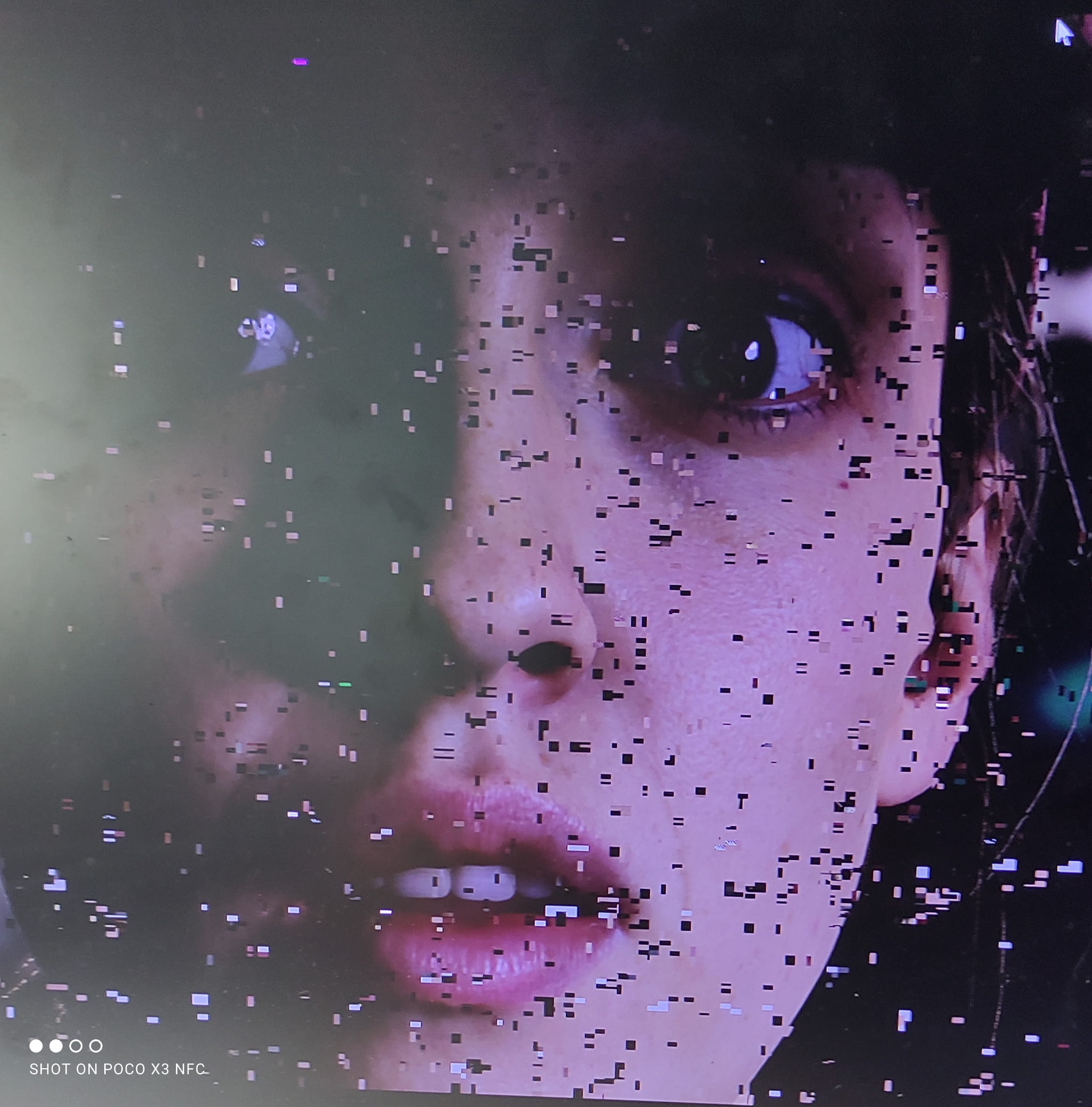

C'est probable je vais plutôt changé la pâte thermique sa fait plus de 1 an que j'ai pas changé mais es que c'est normal que quand sa Crash sa fait comme une pluie de pixels bizarre

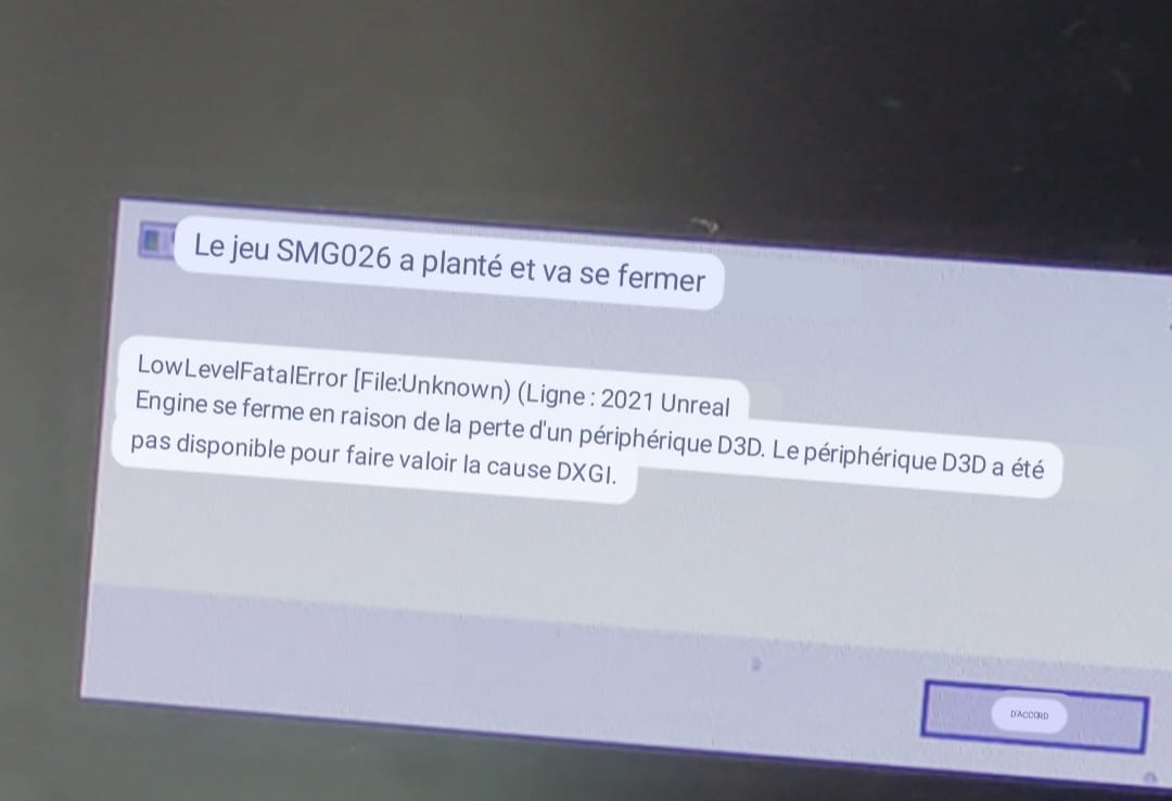

J'ai aussi eu un message d'erreur :
Oui quand ça fige ou quand ça crash ça affiche pas une image complète c'est pas vraiment significatif.

toto
"Perte d'un périphérique direct3d" c'est la carte graphique qui s'est déconnecté, il suffit d'une micro seconde et c'est le crash
