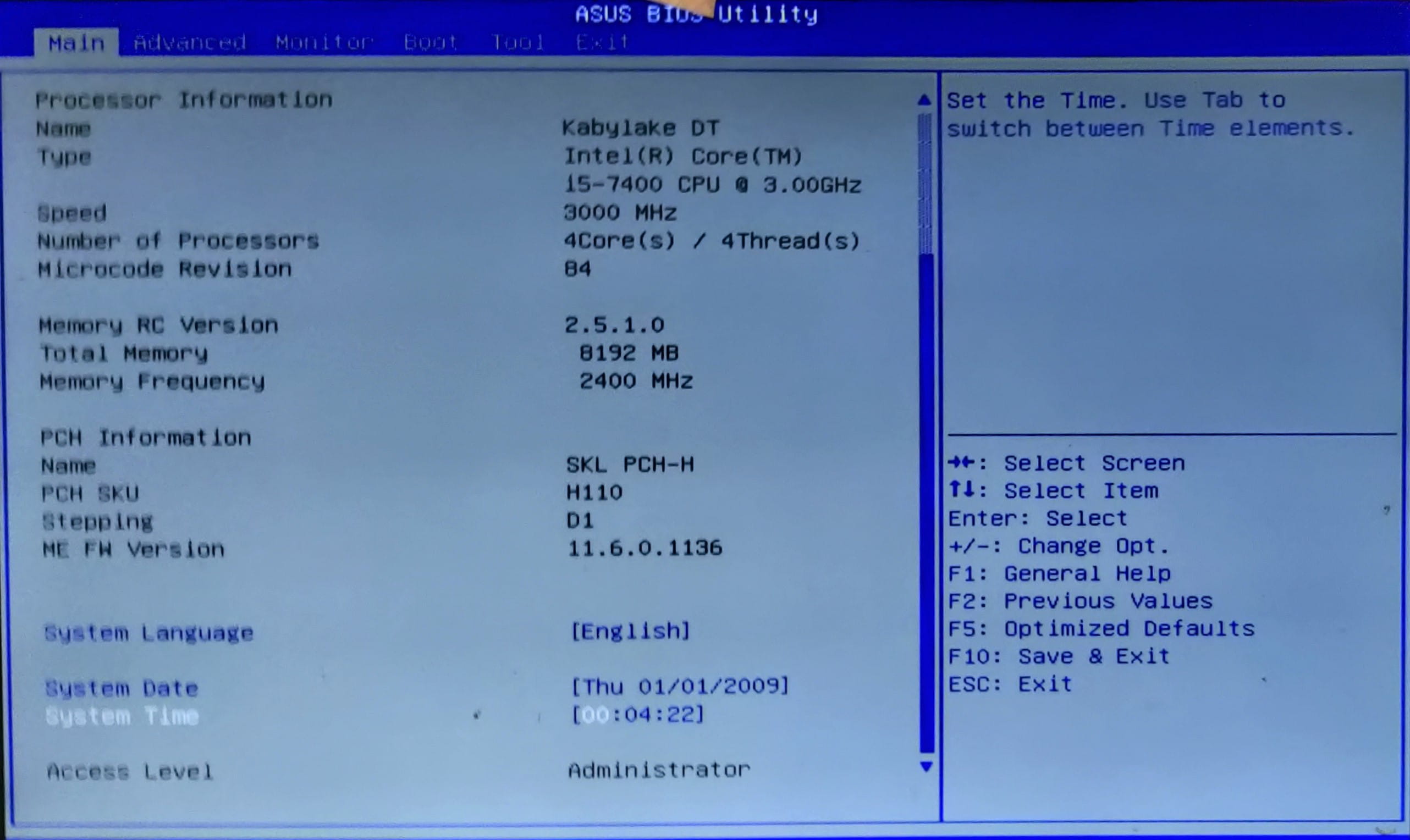

au démarrage de mon Pc ASUS,affichage écran(voir photo jointe,défaut que je ne sais pas résoudre.
Pour pouvoir démarrer,je tape F1 comme demandé,puis échap et F10 sauvegarder sans modif.Le pc redémarre normalement,au redémarrage après arrêt total  même problème.
Merci pour vôtre aide

    Il est probable que ta pile Cmos soit morte ou trop basse... initialement, elle fait 3volts ou un peu plus, à 2.8 c'est déja trop bas.
    Elle est sur la carte mère, souvent une CR2032 qui se trouve en grande surface.
    Elle mémorise ta configuration du PC, en temps normal. Si cette pile est trop basse, elle ne mémorise plus rien.
    Je pense que c'est ça... surtout si ce PC n'est pas d'hier..

  6. HISPANO42 Messages postés 31 Statut Membre
    avant mise en place pile neuve,constaté dans bios erreur date système(différente de date d'écran d'accueil : à jour)
    Après mise en place pile neuve,date système ok. Tout fonctionne de nouveau.
