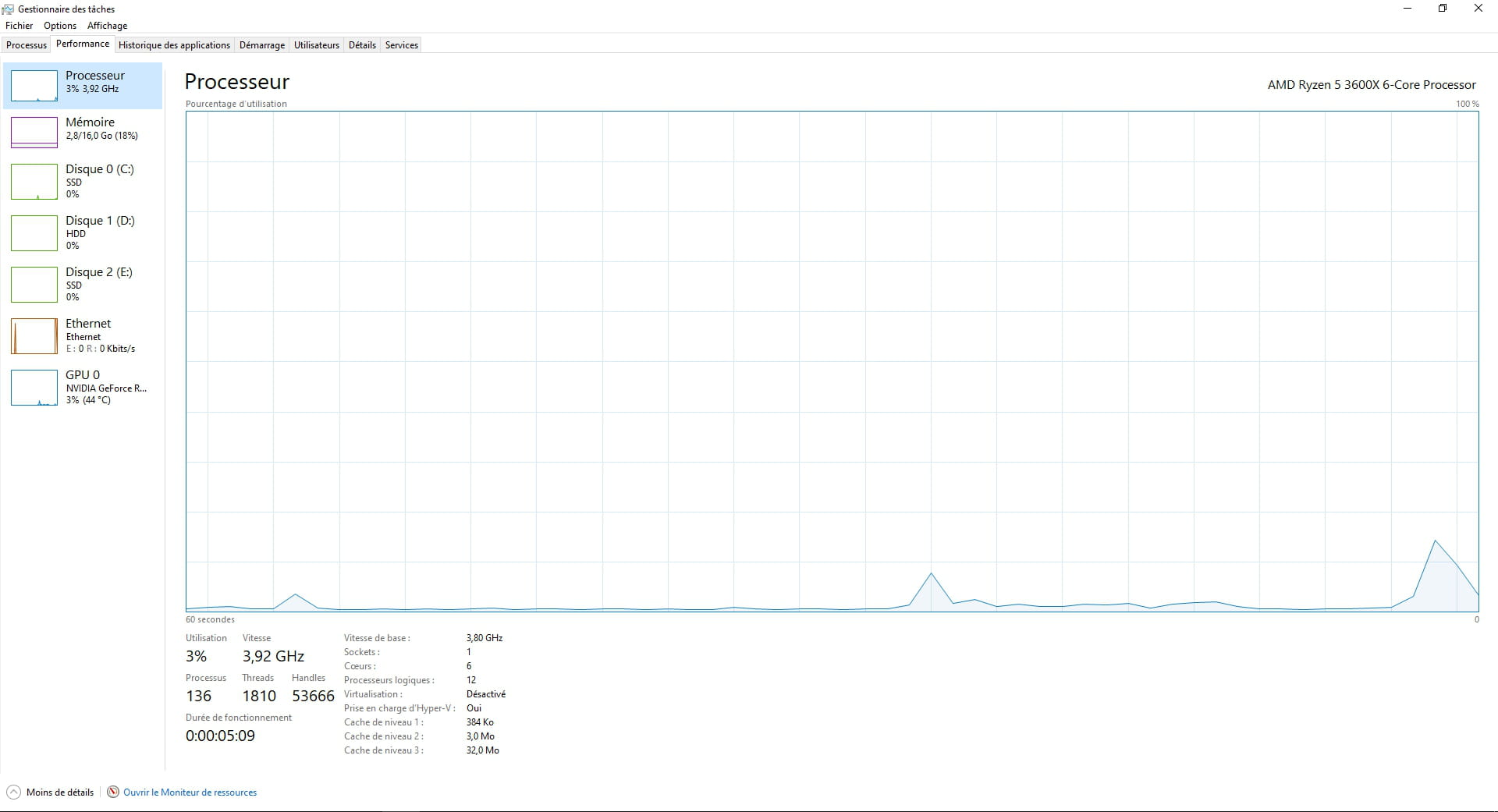

    Alors tu peux lancer le gestionnaire de tache et me faire une capture d'écran ?
    1. Wozed Messages postés 29 Statut Membre
      Dans le performance d’une gestionnaire des tache ?
    2. Wozed Messages postés 29 Statut Membre
      Je tien à préciser que quand j’appuie plus fois sur la touche Windows de mon clavier parfois le pc démarre directement mais le chargement de bienvenue reste toujours long par rapport à ce que cela devrait être
    3. Wozed Messages postés 29 Statut Membre
  6. gab1 Messages postés 6366 Date d'inscription   Statut Membre Dernière intervention   713
