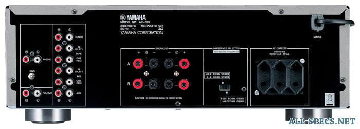

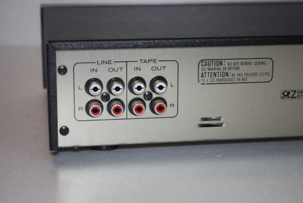

Je dispose d'une carte son M-Audio 24/96 sur mon pc reliée à mon ampli Yamaha AX-397 via une paire de RCA branchés sur la sortie AUX de l'ampli
J'aimerais y rajouter mon equalizer Marantz EQ551, or j'ai testé pas mal de branchements sans succès...
Serait-il possible de m'indiquer exactement à quel endroit brancher les RCA svp ?
Je dispose de 3 paires de câbles RCA (6 fiches au total, 3 rouges et 3 blanches)
Je vous joins les photos de l'arrière de l'ampli et de l'EQ
Merci de bien vouloir m'éclairer :-)

Bonjour et bienvenue sur ce forum ,
Le souci c'est qu'on ne peut pas lire les entrées /sorties RCA de l'ampli ...;-(
Peux tu poster un gros plan de celles ci ?

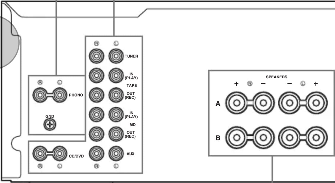

Salut
Extrait notice en page 9 :
La notice consultable là : https://www.modesdemploi.fr/yamaha/ax-397/mode-d-emploi?p=9

Je dirais
Sortie de votre carte son reliée à "Line In" de l'Egualizer - sortie "Line Out" de l'Egualizer reliée à l'entrée "Aux" de l'amplificateur.
