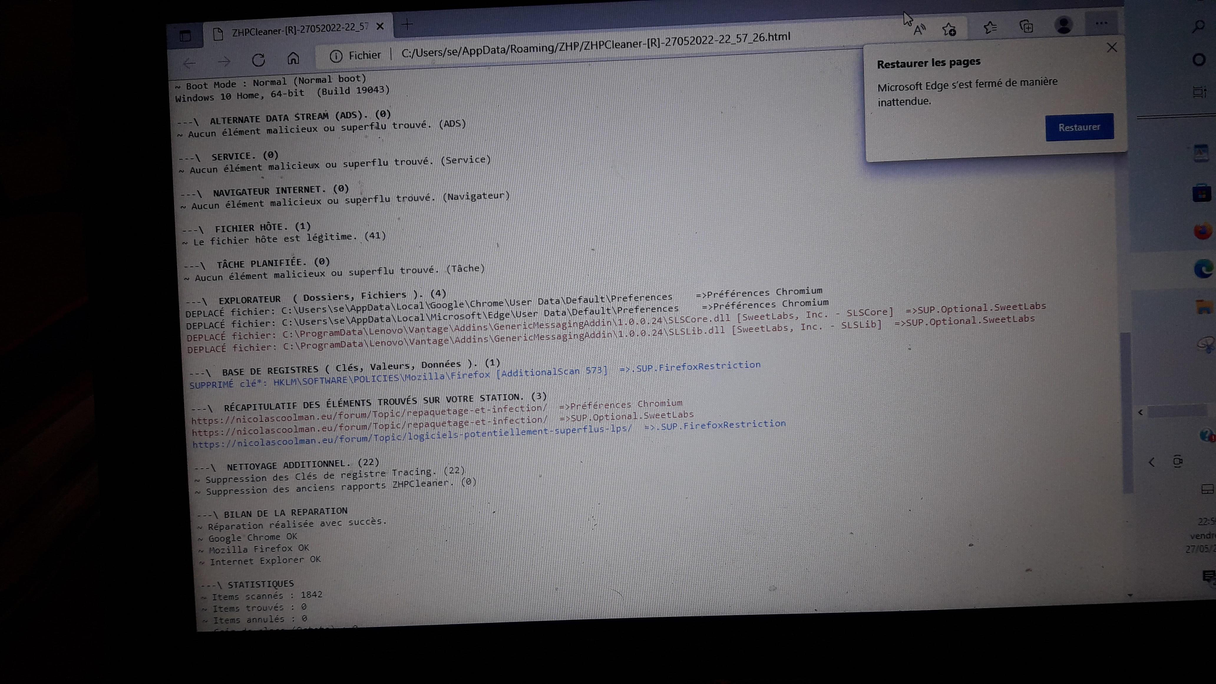

Lors du premier freezing avec explorateur de fichiers (avant hier), j'ai pris cette photo du rapport de bug

ça m'était déjà arrivé une fois ou 2 (il y a un mois ou 2) que l'explorateur de fichiers se fige, mais j'avais fait un passage de ZHPCleaner (Nicolas coolman) et ça l'avait débloqué, mais ce coup-ci, ça n'a pas marché, ça reste toujours bloqué ! je mets le rapport en pièce jointe pour vous montrer.
Pouvez-vous lire ma photo ci-dessus ? J'ai cliqué sur "insérer une image" au début du cadre du message. ??
