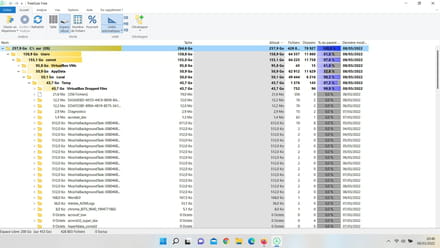

je remarque que j'ai peu d'espace de mon disque dur 500go, voici la répartition de données que j'ai avec TreeSize Free
comment récupérer de l'espace sur mon disque dur

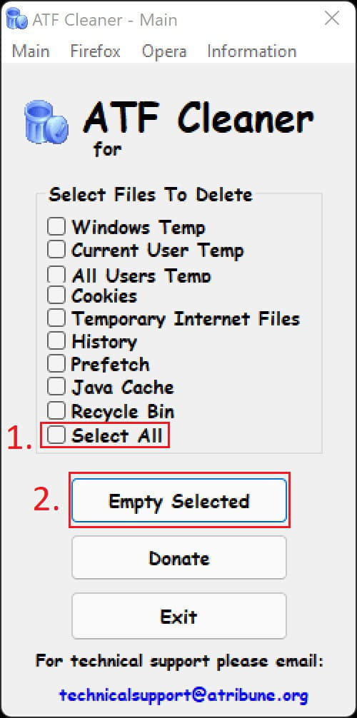

    Vider les dossiers Temp de votre machine.
    Utiliser Paramètres, Système, Stockage, clic sur Fichiers Temporaires, patienter, cocher tout (attention au dossier Téléchargement/Download).
    puis bouton "Supprimer les fichiers"
    A+

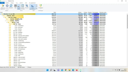

      j'ai essayé de vider les dossier Temp , il a vider un peu , mais il reste plein le dossier Temp
      puis-je encore récuperer de l'espace

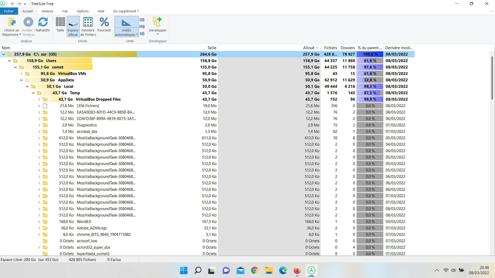

          Je problème en regardant encore c'est juste les fichiers que tu a "droppé" de la fenêtre de VM VirtualBox vers ton PC hôte
          Pour éviter ça tu ajoute un dossier partagé à ta VM VirtualBox
          Et utilise ce dossier pour passer des fichiers de la VM à l'hôte.
          1. bonjour fabul
            effectivement c'est des fichiers droppé de virtualbox a ma mon pc
