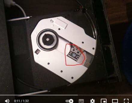

            Merci, mais faut il que je démonte quelque chose, elle est où cette lentille?
              bonjour
              la lentille est ici :
            2. Modérateur
              Le démontage c'est pour l'entretien du rail de métal sous le bloc optique.
              La lentille est en surface comme le montre @jfmimi
