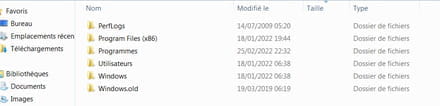

    L'explorer que tu joint en image, c'est celui de windows.. pourquoi..??
    1. ok merci, la capture, c'est pourvoir s'il n'y a pas un problème sur le disque et assez de place pour Linux

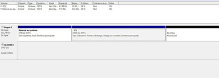

      @luckygirl63Pour voir les disques ou partitions, tu peux, sous windows, cliquer sur "Démarrer" et dans la lucarne de recherche, tu tape: "diskmgmt.msc" patiente un peu et une fenetre va s'ouvrir avec la présentation de tout tes disques..
      Élargi bien la fenêtre pour que tout soit visible... et tu copie cette fenêtre ici

      @luckygirl63Et tu nous colle ta capture...ici

    Une capture d'écran du "gestionnaire de disque" 'sous windows" ou de Gparted sous Linux serait bienvenue.
    1. Le problème est que j'ai supprimé boots, étant donné qu 'à la fin de l'installation il ne m'a pas demandé de redémarrer et donc je pense que l'installation n'était pas complète. Je referais une installation dans la semaine
    2. ou trouver le gestionnaire de disque?

      2. [https://img-19.ccm2.net/K7mNRM0CT0IAPCoR7HEyv1PTuOc=/8e9195aa1c5d493d8260159101a34934/tmp/Capture.PNG
        |fancy
        voila ce que j'ai sur mon disque, et par prudence je vais télécharger un autre iso et bien étudier ce que tu m'as envoyé, merci
    2. Contributeur
      J'ai vu ta capture du disque.. Donc tu veux mettre ton Linux mint dans cette partition 43,24Go actuellement non allouée.
      Il faut le formatée lors de l'installation de Mint ou avant, en testant l'ISO sur USB,
      Le logiciel de formatage dans ce system se nomme "Gparted" dans 95% des cas et il est très bien; Il faut comprendre que le formatage sous linux est différent... et si Linux lit bien les partitions Windows, l'inverse est rarement vrai
      Donc cette partition ou se trouve Mint apparait vide ou n'apparait pas sous windows..
