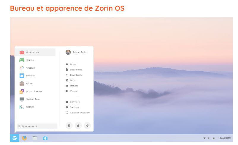

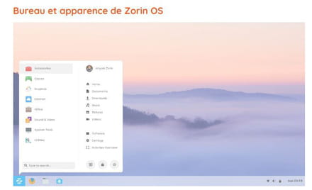

Contributeuressaye sous système linux
Pour ça on va créer une clé USB de démarrage
elle contient un système Linux (ZORIN )
Comme l'ordinateur est planté , il faut créer celle-ci depuis un autre ordinateur.
télécharger Zorin
ensuite ont va créer la clé USB a l'aide de Rufus
suivez le tutoriel suivant pour créer la clé USB bootable avec " Rufus "
Tutoriel
La préparation et copie sur la clé USB s’effectue.
démarrer le Pc a partir de la clé USB
voila ce que vous devez avoir a l'écran
