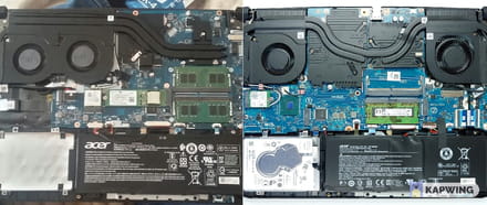

      1. bon déjà juste pour l'anecdote t'as la version de gauche et c'est déjà un désavantage.
        alors maintenant de savoir pourquoi ça marche moins bien quand ça chauffe comparé à avant, je pourrais pas te dire
