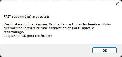

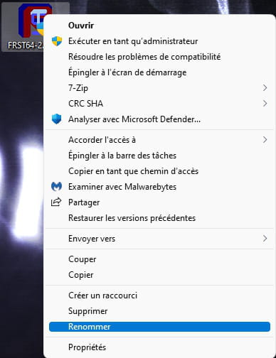

    tu dois encore désinstaller FRST:
    clique droit sur FRST --> Renommer, et renomme le en uninstall.exe
    clique droit sur le uninstall.exe, et choisi exécuter en tant qu'administrateur
    la procédure nécessite 1 redémarrage du pc pour finaliser la désinstallation
    quand tu auras exécuter la manipulation, pense à mettre ton topic en résolu --> clique ici
