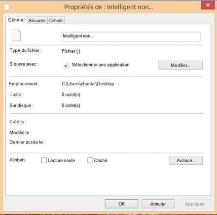

depuis deux jours je tente de supprimer un ficher (vide) sur mon bureau et n'y parviens; il se nomme "Intelligent non..."j'ai lancé un RogueKiller : rien +un CCleaner : rien, ai même téléchargé Unlocker : toujours rien. par contre j'ai tapé le nom du fichier sur Internet et il m'envoie direct sur du Mac(je suis en Windows 8.1).
Si cela vous inspire, je suis preneuse de la solution pour éliminer cette "sangsue".

    3. @pistouriBonjour,
      Pour autant que le nom de fichier nous laisse en juger (l'affichage des extensions est-il imposé?), il est probable qu'il s'agit de caractères invalides dans un nom de fichier (les points ....) et auquel Windows ne sait donc pas accéder, restant à savoir comment il est venu là..
      Il y a 3 types de solutions:
      1-Disposer d'un Live USB ou de tout autre outil permettant de redémarrer la machine en mode Ms Dos.
      Il faudra alors à la ligne de commande se placer dans le bon dossier:
      CD C:\Users\Chantal\Desktop
      Puis essayer de contourner la difficulté en Mode Dos 8+3:
      DEL /F /Q Intell~1.* (Il doit y avoir 6 caractères avant le tilde)
      2-La méthode de quitter l'explorateur Windows pour un autre peut être tentée
      On télécharge si on ne l'a pas un compresseur de fichier type 7zip que l'on ouvre sur le bureau, et on voit si on peut renommer ce fichier avant de le supprimer
      3-Si les 2 méthodes précédentes ne fonctionnent pas, on ne va même pas avoir à préparer l'aspirine parce que le script suivant, qui permet de remplacer dans le dossier courant la totalité des caractères invalides par rien, est prêt à l'emploi:
      https://askcodez.com/fichier-de-commandes-de-script-pour-supprimer-les-caracteres-speciaux-dans-les-noms-de-fichiers-windows.html
      Sur son bureau, cliquer à droite, Nouveau, Document texte, le renommer aussitôt par exemple poubelle.cmd
      Cliquer à nouveau à droite sur ce nouveau fichier, faire modifier, sélectionner l'intégralité du script par Manolo en réponse 1 (attention à l'escalier à droite, il y en a hors écran en descendant), en faire un copier coller, fichier enregistrer et quitter.
      Exécuter en cliquant (cette fois-ci normalement à gauche) sur poubelle.cmd: si le script fait son job, le fichier ne s'appellera plus que "Intelligent non" et qu'on pourra supprimer.

  2. Merci à tous pour votre réactivité et vos conseils; C'est vraiment sympa!
    Alors de mon coté, je suis (enfin)parvenue à effacer ce fichier sur mon bureau; en fait j'ai tout tenté(suivi les démarches que j'avais imprimées)...aucun résultat. Et cet AM j(coup de colère)e suis retourné sur Unlocker, et là il m'a proposé "delete" et j'ai acté.(je ne l'avais pas avant).
    Je n'ai plus le fichier sur mon bureau, mais il reste après vérification sur C.
    Encore merci à vous tous pour votre aide.
