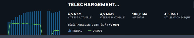

j'ai reçu en début d'après midi mon nouveau pc mégaport : Megaport PC Falcon II AMD Ryzen 7 3700X 8x 3,60 GHz • GeForce RTX3060 12Go
mais gros problème mon pc télécharge sur steam a 5mo/s et le pc de ma copine tourne a 60mo/s alors que j'ai une meilleur config que elle . De plus mon "utilisation disque " ne dépasse pas les 7mo/s , en comparatif ma petite amie est a 120mo/s.

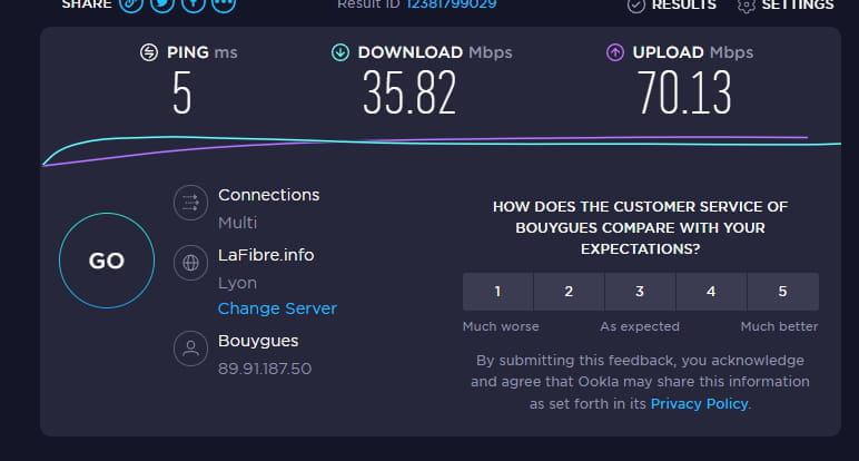

  3. buche0 Messages postés 7 Statut Membre
    sinon je suis en wifi
    résultats du speed test:
    sur mon tel le teste est à 194mbs descendant et 145mbs d'ascendant / 5ping
    1. buche0 Messages postés 7 Statut Membre
      sur mon pc :

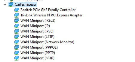

    c'est quoi ta carte wifi ?
    regarde dans le gestionnaire des périphériques (clic droit menu démarrer) > cartes réseau

      regarde dans les propriétés de la carte wifi (tp-link wireless..) dans avancé s'il y a une option où tu peux modifier le débit.

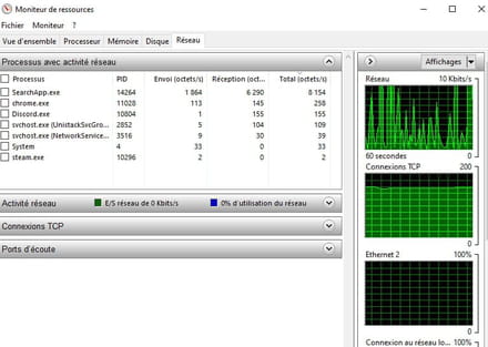

      tu peux également regarder dans le moniteur de ressource onglet réseau, s'il n'y a pas quelque chose qui utilise le réseau
      essaye peut être de désinstaller les pilotes de la carte wifi, tu fais clic droit > désinstaller, tu coche la case "désinstaller le pilote" puis redémarre l'ordi windows devrait ré-installer automatiquement le pilote au démarrage.
  7. buche0 Messages postés 7 Statut Membre
    hey désolé je ne peux déplacer l'ordi car il n'y a pas assez de prise vers ma box,
    côté des paramètres avancés je n'ai rien trouver de tel ,
    pour le moniteur :
    je ne pense pas qu'il y ai de problème de ce côté,

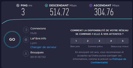

    2. buche0 Messages postés 7 Statut Membre
      speed test en filaire
      1. jumulka Messages postés 12090 Date d'inscription   Statut Membre Dernière intervention   4 619 > buche0 Messages postés 7 Statut Membre
        ça doit être la carte wifi qui limite la connexion. tu peux essayer de voir avec sdi-tool (la version lite suffit) voir s'il te propose un pilote plus optimisé.
