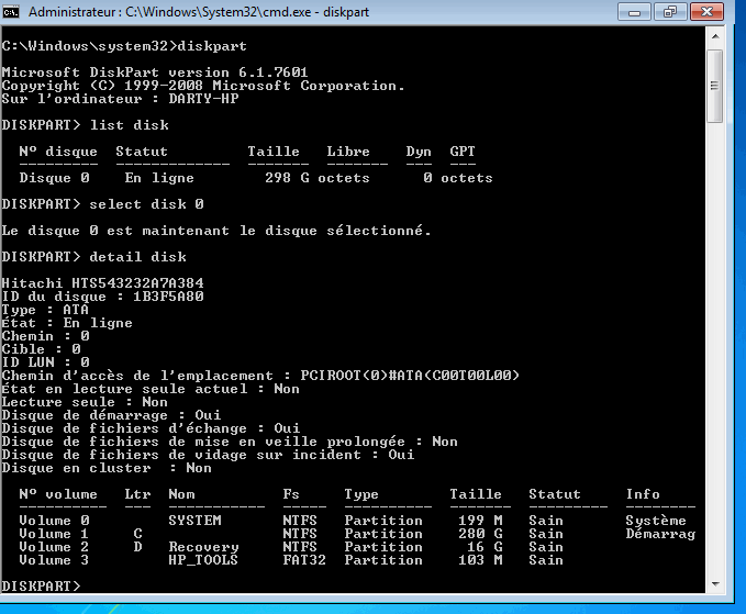

quentin2121 Messages postés 9467 Date d'inscription   Statut Membre Dernière intervention   Ambassadeur 1 257

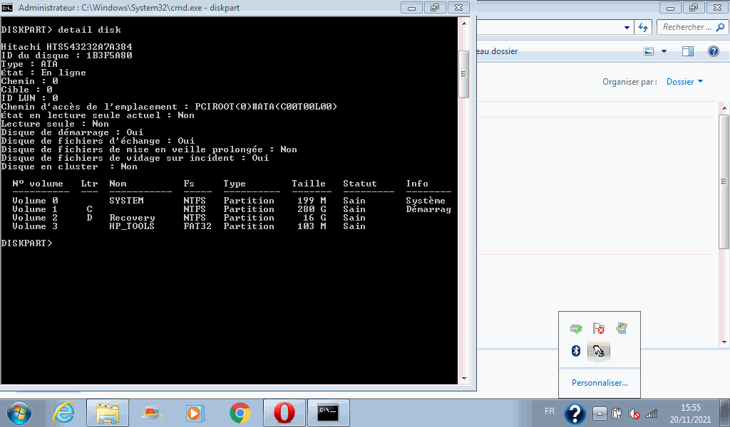

tu peux faire une invite de commande en CMD, mode amid, puis :
diskpart
list disk
select disk 1
detail disk
tu sembles avoir une autre partition sur le disque dur assez grande !

Hello_2021 Messages postés 357 Date d'inscription   Statut Membre Dernière intervention   1
D'accord, puis je fais quoi après ?
tu peux faire une invite de commande en CMD, mode admin, puis :
diskpart
list disk
select disk 1
detail disk
Tu sembles avoir une autre partition de grande taille sur le disque dur !
Heu oui j'ai rentré ces commandes, mais je ne sais pas quoi faire après
quentin2121 Messages postés 9467 Date d'inscription   Statut Membre Dernière intervention   1 257
poste une capture d'écran du résultat ici
Quentin : Voilà les infos Diskpart :

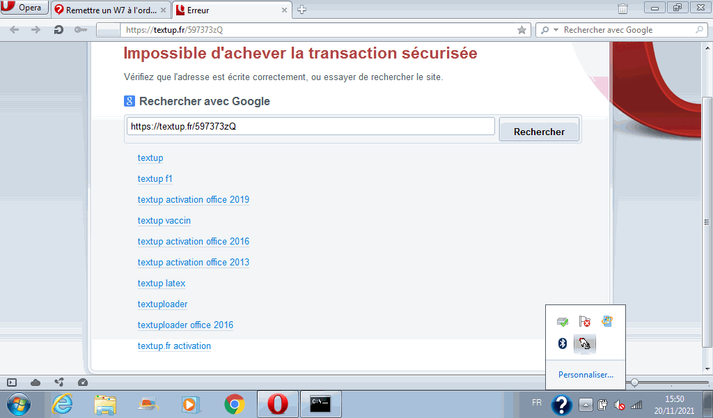

MB : Quand je vais sur ton lien (et sur la plupart des sites d'ailleurs) sur le petit PC, ça me met ce message que je ne peux pas enlever :
Comment faire ?
Je dois m'absenter 3/4 d'heure-une heure, je reviens après :-)
Cela serait bien que je vois toute la commande depuis le début de "diskpart"
tu ne peux payer en ligne, c'est ça ?
brucine Messages postés 23227 Date d'inscription   Statut Membre Dernière intervention   3 598
Certificats de sécurité https Opera périmé.
Je ne sais pas si les versions Opera les plus récentes supportent Windows 7, parce que le piège, c'est qu'il faut mettre à jour le navigateur en continuant à ce que ça marche.
Hello_2021 Messages postés 357 Date d'inscription   Statut Membre Dernière intervention   1 > brucine Messages postés 23227 Date d'inscription   Statut Membre Dernière intervention
OK, bon j'ai installé Firefox et ça marche, mais il est plus lent…

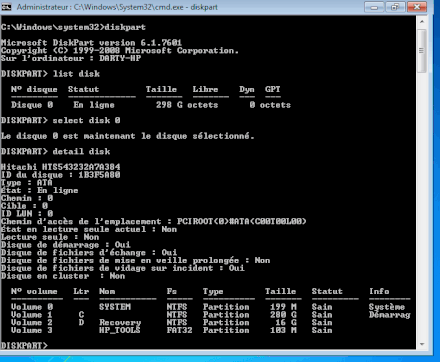

Ah OK, désolé, je renvoie ça :
Tout est OK, pas de partition en plus

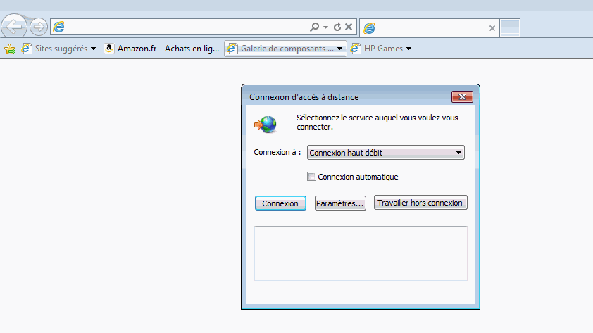

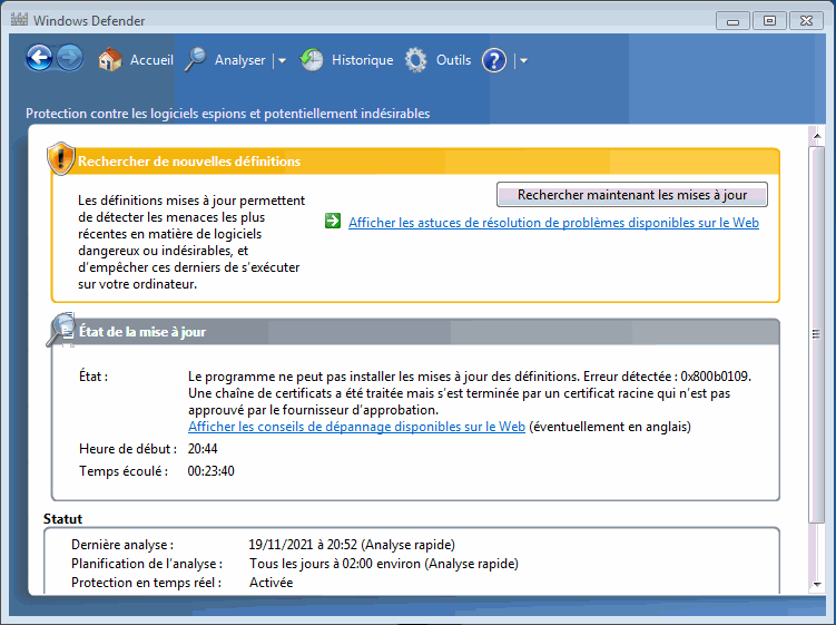

Aussi, deux autres points à signaler :

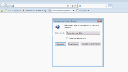

J'ai un petit problème avec le navigateur-dont-on-ne-doit-pas-prononcer-le-nom (^^) :
Quand je le lance pour effectuer les MaJ, j'ai ce message me disant que je ne suis pas connecté à Internet alors que je le suis (j'ai visité simultanément des pages de CCM avec Firefox sur le petit PC). Même après plusieurs essais, toujours ce message!
Autre problème, peut-être plus conséquent :
Quand je recherche les MaJ de Win Defender (qui est périmé), j'ai ce message d'erreur 0x800b0109 :
Pourquoi ?
Sur le premier point, je ne sais pas trop; peut-être un abonnement Web Slice qui traîne et qui demande à être mis à jour.
https://www.commentcamarche.net/faq/28780-utiliser-les-composants-web-slices
Sur le deuxième, il n'existe plus de MAJ Windows 7 en général (sauf à en obtenir dans une certaine limite des versions cumulatives sur des sites tiers, chercher "Windows 7 SP2") et de sécurité en particulier, du moins gratuitement et sauf contournement:
https://lecrabeinfo.net/windows-7-recevoir-les-mises-a-jour-de-securite-jusquen-2023.html
Je n'ai pas trop compris le premier point…
Pour le deuxième, je vois que c'est illégal, mais est-ce qu'on risque vraiment qqch ?
brucine Messages postés 23227 Date d'inscription   Statut Membre Dernière intervention   3 598 > Hello_2021 Messages postés 357 Date d'inscription   Statut Membre Dernière intervention
Ta première capture sur la galerie des composants appelle ces fameux composants Webslice et qui de mémoire ne sont pas installés par défaut, il faut s'y abonner et il existait probablement un abonnement préalable.
Je ne peux pas vérifier sur mon installation Windows 10, j'y ai trucidé IE, rappelle-moi de le faire demain sur ma machine virtuelle Windows 7, ce soir, la séance de sport a été dure, je vais aller me mettre dans les plumes.
Pour le deuxième point, je ne suis pas fakir, mais le risque m'apparaît limité, et Le Crabe n'est d'ailleurs pas à proprement parler un site underground.
Rappelons tout de même les limites: même si on obtient les MAJ de sécurité, les autres ("SP2") ne sont plus alimentées depuis la fin du support (début 2020).

Pour revenir à Windows 7 et vérification faite, je n'observe pas le comportement que tu décris.
Mais il est vrai que la MAJ "SP2" migre automatiquement IE vers IE11 (dont il me propose ce matin et contre toute attente une MAJ que je n'ai pas faite, allez comprendre).
Essayer d'aller à paramètres, options internet, contenus, flux Webslice, paramètres, tout décocher.
J'ai cherché, pas d'onglets "contenu" ni de webslices dans mes paramètres de configuration Réseau et Internet…
Ce n'est pas dans les paramètres de configuration réseau mais dans roue dentée en haut à droite, options internet, contenu.
Maintenant, mon idée est qu'il faut trucider IE aussi sous Windows 7, il se mêle toujours (au moins avec ses paramètres par défaut et c'est sa marque de fabrique) de ce qui ne le regarde pas en vous envahissant de notifications et de "suggestions", notamment celle de migrer vers Edge.
Google en rajoute une couche quand on le substitue à Bing en essayant d'imposer Chrome.
Ah OK, mais même en désactivant tout ça j'ai toujours le même message qui apparaît.
