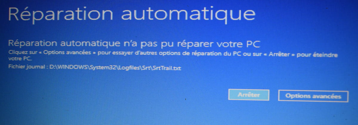

Tout récemment, alors qu’il était en cours d’utilisation, et non connecté, le PC a fait apparaître un message (fenêtre bleu occupant tout l’écran) : Votre ordinateur a rencontré un problème et doit redémarrer.
Code d’arrêt : NTFS file system
Ce qu’il a fait, mais au lieu d’un redémarrage normal, il est parti sur : Tentatives de réparation (quelques minutes), puis affiche : Réparation automatique n’a pas pu réparer votre PC
fichier journal : D:\Windows\System32\Logfiles\Srt\SrtTrail.txt

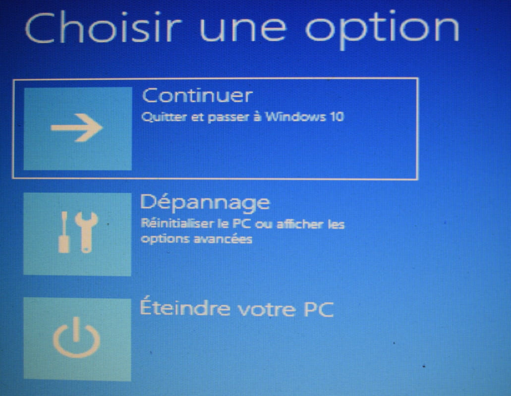

Affiche « choisir une option » :
-Continuer (Quitter et passer à Windows 10) : si choisi, on retourne alors au même point (Votre ordinateur a rencontré un problème et doit redémarrer.)
-Option Dépannage

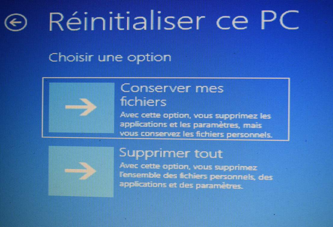

a- Conserver les fichiers
b- Supprimer tout
seule l’option « Conserver les fichiers » a été tentée, mais sans succès (il propose de réinitialiser soit à partir du disque C, soit à partir du cloud (jamais utilisé dans mon cas, donc vide).
L’option « Supprimer tout » n’a pas été tentée car je souhaite, sinon récupérer, au moins lire le contenu des derniers fichiers mis sur ce disque.

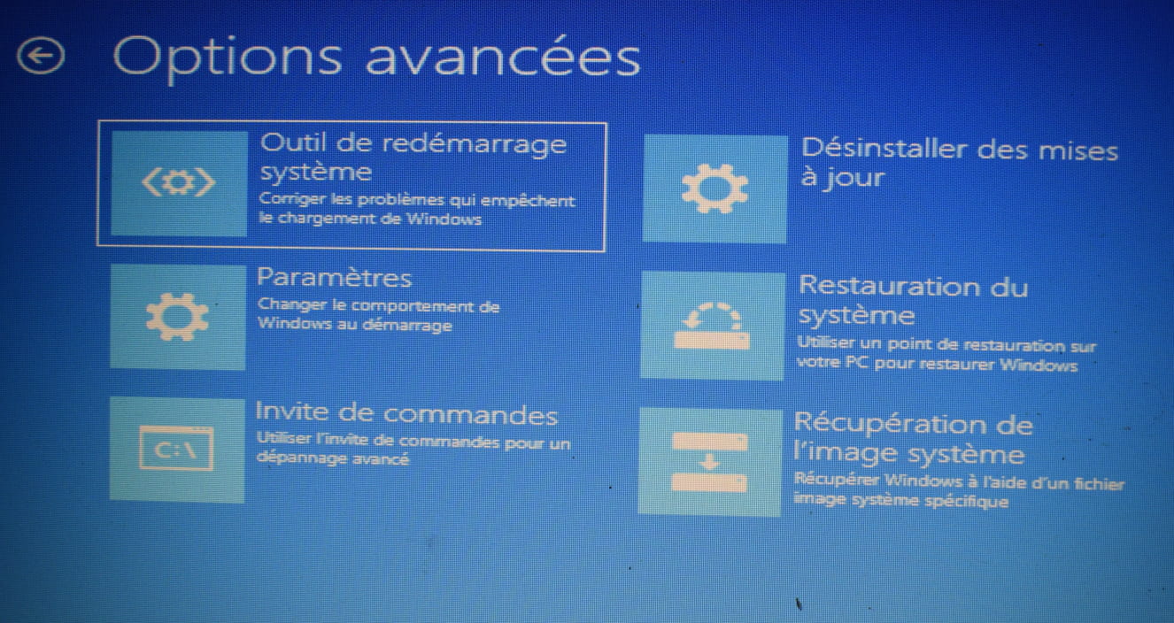

Options avancées
Outil de redémarrage système (voir plus haut)
Paramètres : pas essayé
Invite de commande : pas essayé (ne sachant pas quoi taper)
Désinstaller des mises à jour : ai essayé les deux options proposées mais sans succès (il n’y avait d’ailleurs pas de MAJ récentes).
Restauration du Système : pas de point disponible
Récupération de l’image système : pas encore essayé, mais dispose d’une

  1. Kori-Kori Messages postés 2501 Date d'inscription   Statut Membre Dernière intervention   439
    Bonjour à tous,
    Avec un autre PC (si il y a) créer un live CD :
    https://www.malekal.com/malekal-live-cd-reparer-depanner-pc-windows/
    En démarrant sur ce live CD vous pourrez voir l'état de santé de votre disque C ; et tenter de récupérer vos dossiers personnels dans "Utilisateurs".
    D'autres outils sont disponibles. Véritable couteau suisse...
