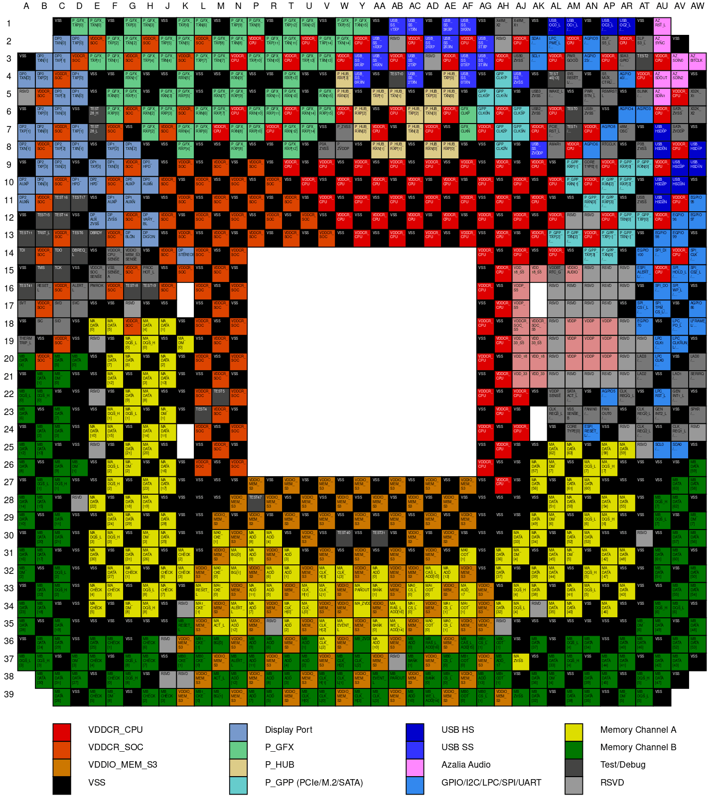

    1. Leem_ Messages postés 12 Statut Membre 1
      Je reviens vers vous car j'ai belle et bien un pin de cassé.
      Le pin cassé est le AR 1 et il correspond bien à l'usb
      Ce pin a-t-il une réel importance ?
      Mon problème de processeur vient t-il d'ici ?
      Merci de votre aide
      LEEM :)
      1. flo88 Messages postés 28534 Date d'inscription   Statut Contributeur Dernière intervention   5 188 > Leem_ Messages postés 12 Statut Membre
        Chaque pin à son importance, une voiture à quatres roues, fonctionne telle avec trois ? Ta pigé la comparaison ?
        Mais maintenant le retour sous garantie est compromis...
        Et oui évidemment que c'est l'origine de tes problèmes.
      2. jumulka Messages postés 12057 Date d'inscription   Statut Membre Dernière intervention   4 617 > flo88 Messages postés 28534 Date d'inscription   Statut Contributeur Dernière intervention
        bien sur les processeur certains pins peuvent être absent sans pour autant empécher le fonctionnement (terre, reservé, debug). en l'occurrence un pin usb nan.
