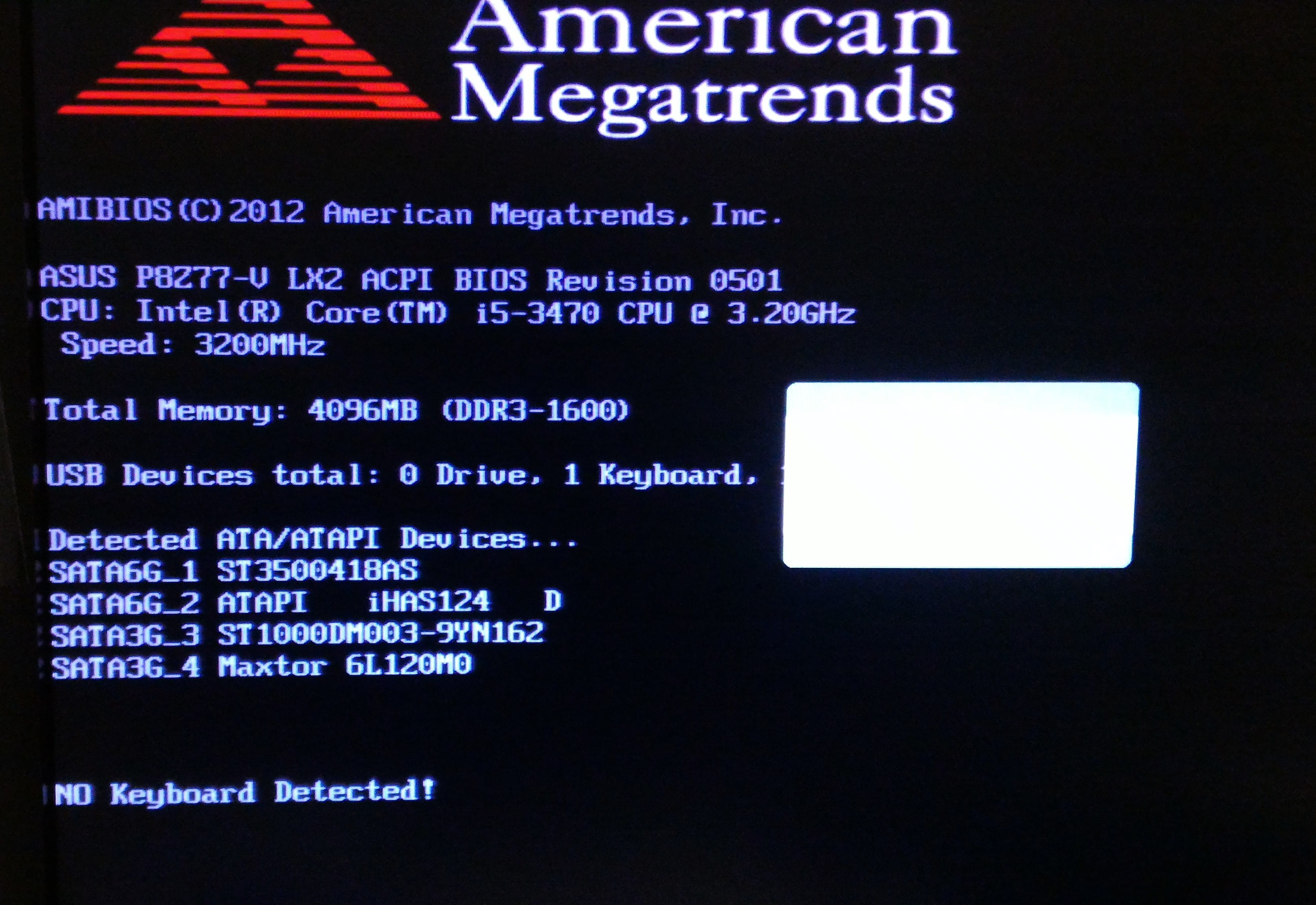

      D'après ta copie d'écran, tu as un problème de clavier, il n'est pas détecté. Vérifie la connexion, change de port usb, essaie avec un autre clavier.

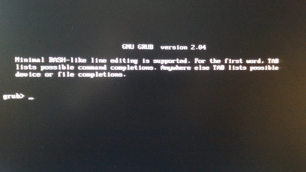

        c) Petit bip - puis affichage du texte "Minimal Bash ......(photo jointe)

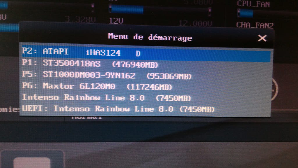

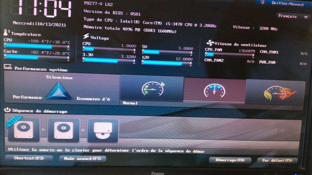

        d) Je joins 2 autres photos quand je suis allé dans le BIOS pour effectuer un ordre d'ouverture avant d'appuyer sur 'DEMARRER F8' , pour éventuellement lancer le processus et de m'afficher une fenêtre avec + ou - le texte suivant
        BOOT IN MISSING
        BOOT FAILED 'CTRL+ALT+SUPPR ...

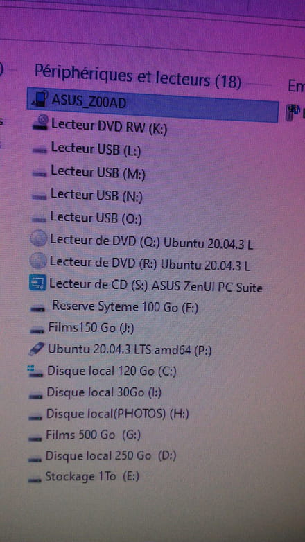

    1. herve 28 Messages postés 249 Date d'inscription   Statut Membre Dernière intervention   2
      Bonjour RoMa_31,
      Merci pour cette réponse, désolé mais j'ai beaucoup de mal à comprendre certains des termes que vous employez, notamment :
      a) la lettre attribué à la clé ;
      b) il faut ensuite choisir système de partition GPT et système de destination UEFI

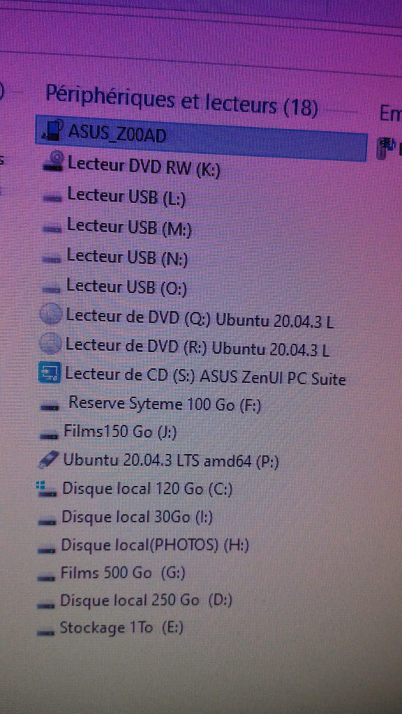

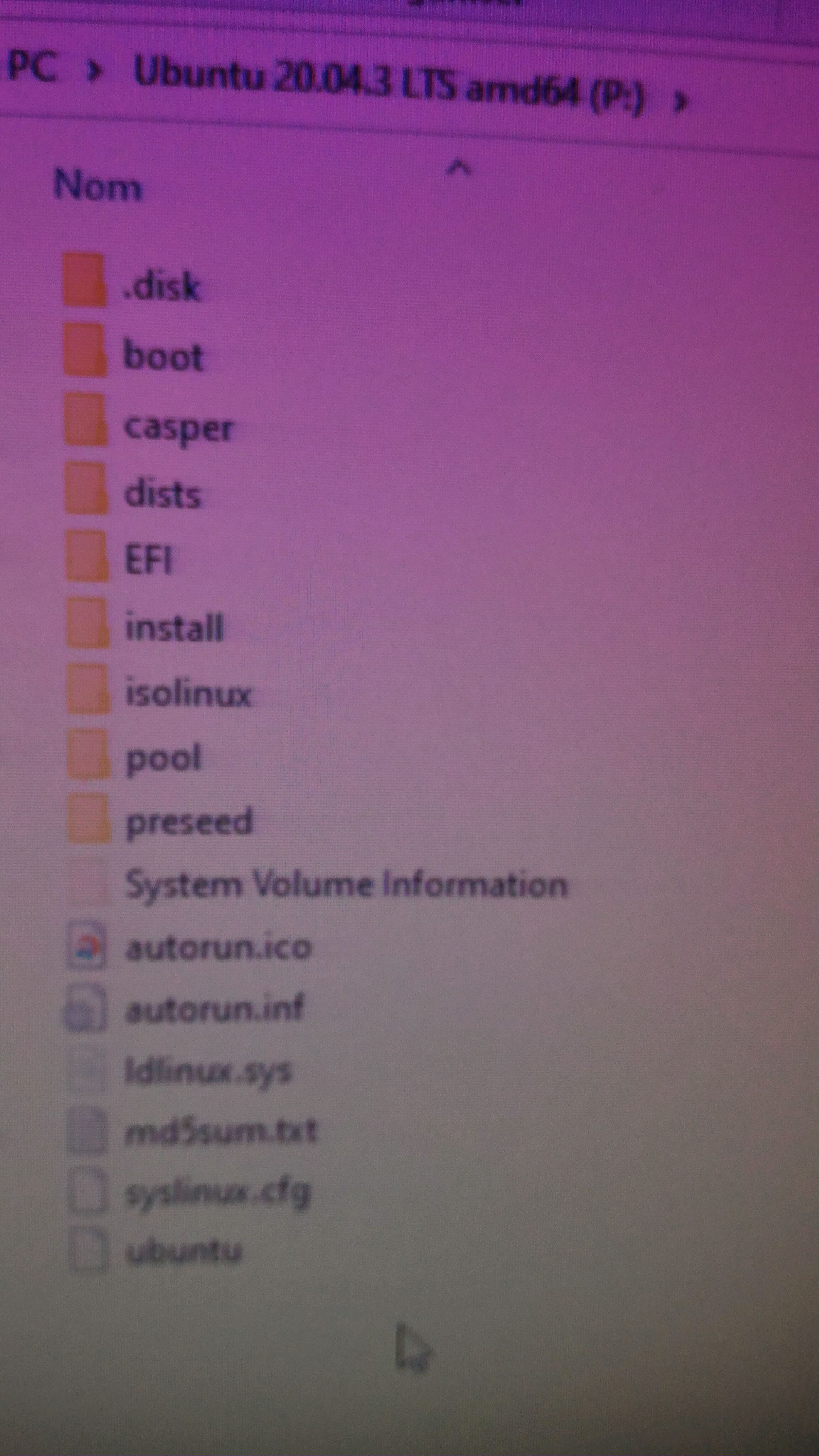

      Je joins des photos, car en inspectant ma clé USB sur mon PC sous Windows 10, je m'aperçois que l'application Rufus ne se trouve pas dedans. Est-ce logique ou pas ?
      C'est un deuxième mail, n'étant pas trop familiarisé avec l'informatique mais par contre très intéressé par cette technologie, j'espère que mes explications sont suffisamment claires pour que mes demandes soient compréhensibles.
      Merci de votre aide j'ai tellement hâte de tester LINUX.
      Cordialement.
      1. Utilisateur anonyme > herve 28 Messages postés 249 Date d'inscription   Statut Membre Dernière intervention
        Et bien sur la capture, on voit que la lettre de lecteur de la clé USB c'est P (entre parenthèses après le nom). C'est donc ce périphérique qu'il faut choisir, la lettre pouvant varier en fonction du nombre de périphériques branchés. Et là, il y en a une floppée.
        La dernière capture montre qu'a priori, l'image est bien gravée sur la clé en question.
        C'est normal que Rufus n'y soit pas car ce programme sert juste à formatter la clé et la rendre la clé bootable en transférant de l'image ISO (qui est une archive) tout ce qu'il faut.

        Quelques points à vérifier :
        0) Rester en 20.04 LTS : dans un lien de la doc, https://doc.ubuntu-fr.org/tutoriel/installer_ubuntu_avec_le_live_cd, on lit :
        Les installations des versions UBUNTU 20.10 ou 21.04 deviennent très difficiles en mode LEGACY. Utiliser de préférence la version 20.04.LTS
        1) S'assurer que l'image iso téléchargée n'est pas corrompue (checksum) : https://lecrabeinfo.net/verifier-integrite-calculer-empreinte-checksum-md5-sha1-sha256-fichier-windows.html
        2) Eventuellement, refaire la clé bootable
        3) Il peut être nécessaire de désactiver le secure boot afin d'installer Unbuntu. On réactivera ensuite.
        Voir point 5 de la doc https://doc.ubuntu-fr.org/uefi

        Connecte ta clé usb , affiche le boot-menu et sélectionne ta clé usb dans la liste des périphériques bootables qui s'affichent. Si ton pc boote en uefi (ce qui est probable si le pc est relativement récent, au moins postérieur à Windows 7), choisis la ligne correspondant à ta clé usb qui porte la mention UEFI.
        Pour afficher le boot-menu, tapote la touche qui est indiquée un court instant à l'écran lors de la mise sous tension du pc jusqu'à ce que le boot-menu s'affiche. Cette touche varie selon les cartes mères qui sont embarquées dans le pc. Par exemple pour un Asus, c'est généralement la touche esc pour un MSI, c'est plutôt la touche F11. Si tu ne trouves pas, consulte la documentation de ton pc.
