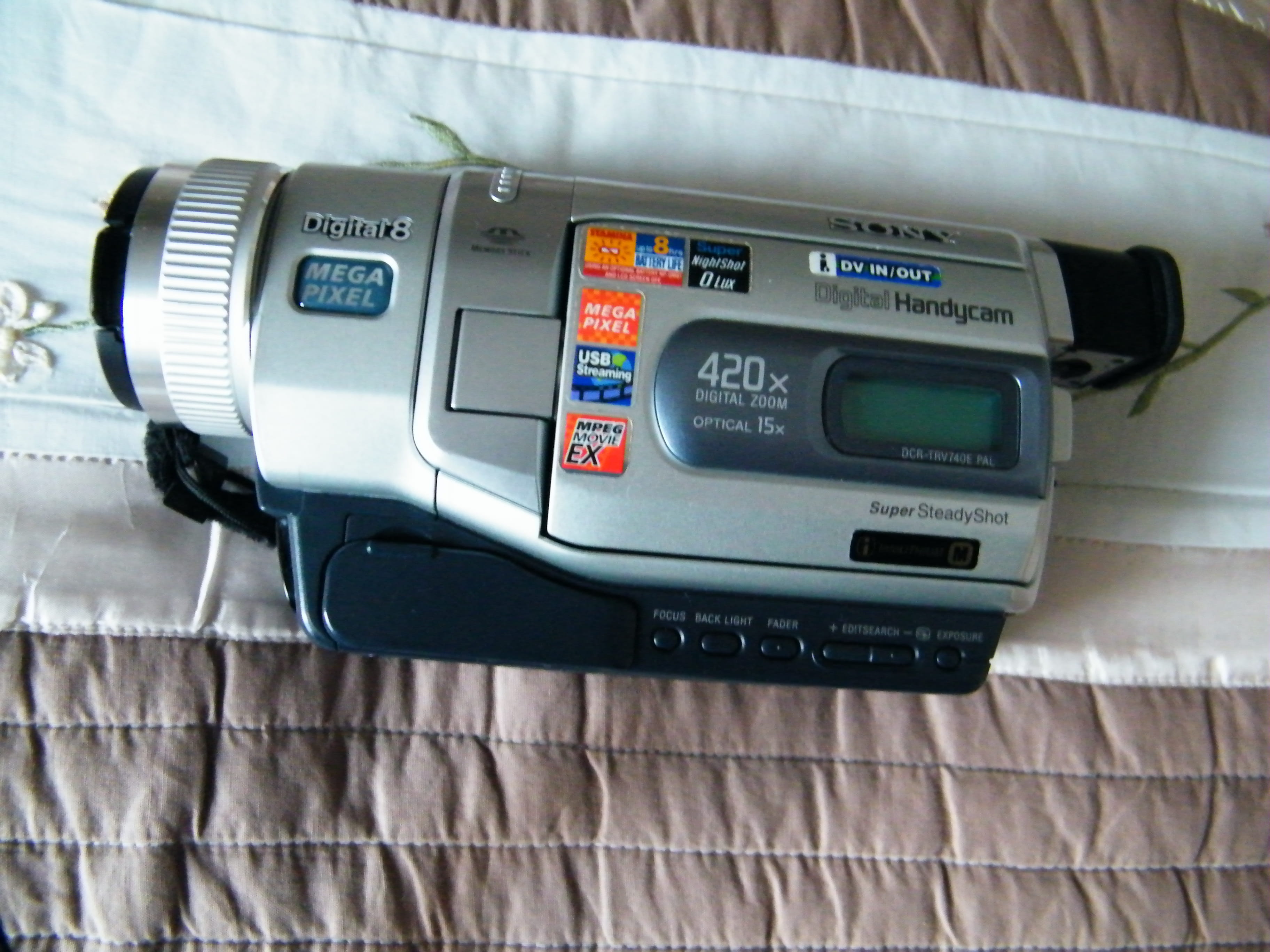

Problèmes de bandes blanches horizontales sur l'image.
Bonjour, Toujours pour mon camescope Sony TRV 740 E. J'ai fait des essais en mode infrarouge et normale et il n'y a plus de bandes ( les bandes était latérale ) mais par moment, un léger flottement. Mes cassettes sont toujours ranger sur le champ ou verticalement et avant de les mettre dans le camescope je vérifie leur tension. Es ce que ca peut être un problème mécanique?.

ModérateurBonsoir,
As tu essayé de nettoyer les têtes avec une cassette de nettoyage, ou mieux en " mettant les mains dans le cambouis " ?
