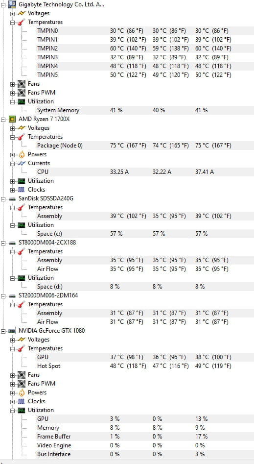

  6. Pr3sident27

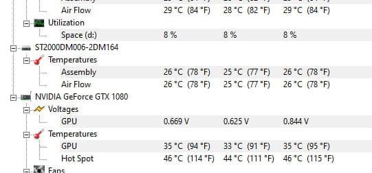

    Aucune surchauffe je pense pas que ça vienne de la je l'avais déjà vérifier, mais bizarre que ça coupe seulement après des réinstallation ???
    Aujourd'hui je peux laisser 15h la tour allumer et bougera pas.
    Comment tester l'alimentation ???
    1. jumulka Messages postés 12090 Date d'inscription   Statut Membre Dernière intervention   4 619
      sur hwmonitor déplie les barres "voltages" voir déjà si à ce niveau c'est cohérent

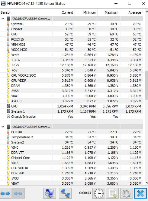

  7. jumulka Messages postés 12090 Date d'inscription   Statut Membre Dernière intervention   4 619
    ha il ne donne pas les valeurs +3 +5 +12v.
    télécharge hwinfo, montre les valeurs +3v +5v +12v
    exemple :
    si ces valeurs ne sont pas bonne il faudra vérifier les pins de l'alimentation avec un voltmètre
  8. Pr3sident27
    Je pense que tu veux ceci ???
      oui c'est bien ça, les valeurs sont bonne, donc il faudra vraiment ré-installer windows voir si ça règle le problème

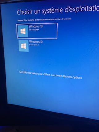

    3 éme est dernière question. En l'installant avec la clé USB, j'ai fait l'erreur de l'installer sur mon second DD, du coup à chaque démarrage de ma tour cela s'affiche
    comment faire pour l'enlever sur le volume 7 comme indiquer sur la photo ???

    Pour supprimer la deuxième instance de W10, exécute MSCONFIG, onglet "démarrer". Fais bien attention à supprimer la version du HDD.

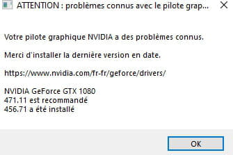

  16. Pr3sident27
    Salut a tous, alors je vient vous donnez quelque nouvelle.
    Donc malgré ne pas avoir réinstaller et mis a jour la CG j'ai quelque problème, je vous explique.
    Hier sur environ 5/6 heure d'utilisation, j'ai eu un passage de 20 minutes environ ou je pouvais plus faire grand chose et puis paff mon PC ses de nouveaux éteins, ensuite en le rallumant il a mis un peu de temps a plus lag mais après plus aucun problème et même les jeux j'était a 120 FPS sans aucun lag.
    Se matin, environ la même chose sauf que dés l'allumage il ses éteins et galère.
    Alors je psychotte un peu mais j'ai l'impression que quand je tourne un peu ma tour, genre juste la mettre en équilibre, elle s'éteins plus, peux être une coïncidence mais a confirmer.
    Maintenant combien de temps dur une CG etc car ça peux provenir que de la Cg ces pas possible autrement.
    1. Pr3sident27
      Du coup des idées ??? La CG peut elle être HS ??? Ou du moins commence à l’être ???
      1. jumulka Messages postés 12090 Date d'inscription   Statut Membre Dernière intervention   4 619 > Pr3sident27
        c'est possible. tu as quel version du coup maintenant ? ( regarde dans le panneau de configuration nvidia, sur la page d'accueil)
        tu peux essayer de mettre la version du pilote que tu avais à l'installation de windows > https://www.nvidia.fr/download/driverResults.aspx/165775/fr
