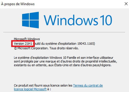

Restauration du système:
Windows + R
Tape --> rstrui.exe et OK.
Bonjour kaneagle.
Merci beaucoup pour ce mini-tuto, mais avant de restaurer le système j'aimerais réaliser encore quelques tests pour m'assurer que ce n'est bien pas un problèmes d'hardware. Je vous tiendrais au courant si changements !
Merci beaucoup pour votre réponse, je vous souhaite une bonne journée.
Cordialement,
DamyNox.
Posez votre question -
Bonjour kaneagle.
Ma version Windows 10 est la 21H1, comme sur l'exemple.
