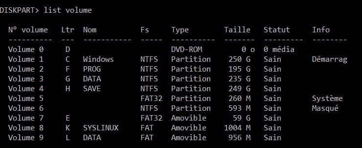

      -Tapes diskpart et attends que la machine te rende l'invite de commande C:\"Utilisateur" > diskpart
      -tapes list volume
      Maintenant, une fois branché mon lecteur de cartes SD en E:\ et ma fameuse clé partitionnée, le retour est:
      Je vois donc bien la fameuse clé partitionnée en K: et L:
      Je ferme les 2 fenêtres de commande, j'ouvre à nouveau cmd.exe et je tape:
      DIR K:
      pour vérifier le contenu de ma partition K: et si c'est bien celle qui contient les fichiers à récupérer, mais elle est de toute façon identifiable par sa taille.
      A supposer que je veuille par exemple en copier tous les fichiers Word sur l'autre partition L: (ou vers une autre destination s'il n'y a pas la place sur L), je fais:
      COPY K:\*.docx L:\
      C'est donc la solution la plus simple si ces partitions sont détectées à la ligne de commande et que l'espace est suffisant.
